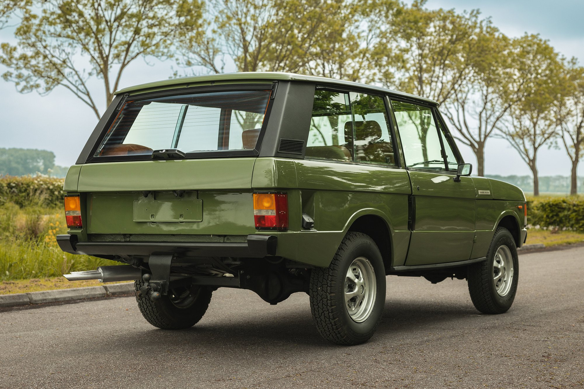

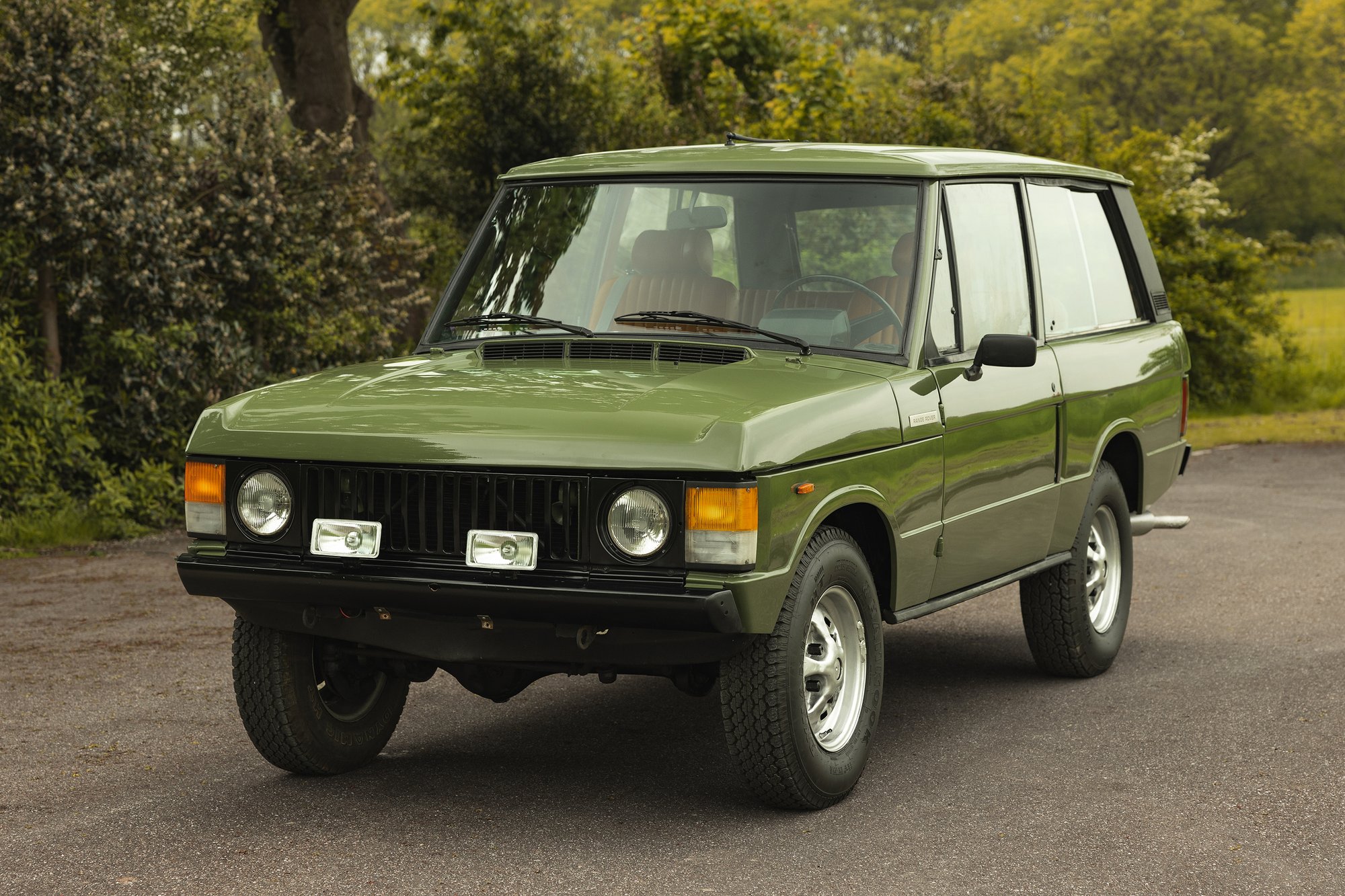

suite a une restauration de range classic, auquel je souhaite le rendre apparent aux premieres versions, savez vous si je peux retrouver dans le commerce de pièces détachées le support de plaque d'immatriculation arrière basculant des premières versions ?
ainsi que les rétros d'ailes avant, et les parechocs des premières versions ? (voir photos)
quels autres éléments extérieurs sont distinctifs des premieres versions ?
en vous remerciant

Un des gros point c'est la calandre : verticale et métallique sur les V8 carbus et horizontal et en plastique sur les modèles EFI et diesel.
Au niveau des bloc optique il y a des différences aussi, à l'avant c'est minime, à l'arrière c'est beaucoup plus flagrant, par contre, les premiers modèles n'ont pas d'anti-brouillard dans les feux arrière.

les parechocs AV et AR sont différents, gris et sans retours aux extrémités, les montants arrières sont couleur carrosserie et non pas en plastique noir imitation vinyl, ...

Voilà c'est ça que je veux, montants peints, pare chocs sans retours, calandre verticale, et je n'avais pas vu la différence avec les feux arrières.
Après je ne sais pas si je vais pousser jusqu’à mettre les rétros en bout d'aile car pour tracer ça me semble peu pratique, en revanche ceux vissés sur les portes sont plus sympas que ceux en plastiques intégrés aux montants.
Mais je n'arrive pas a trouver de pare chocs sans embouts en neuf, cela dit modifier ceux d'origine pour les faire ressembler ne semble pas compliqué ?
le support de plaque rabattable ne se trouve pas en neuf en repro ?
et la trappe a essence avec la petite voûte ne se détaille pas ?
