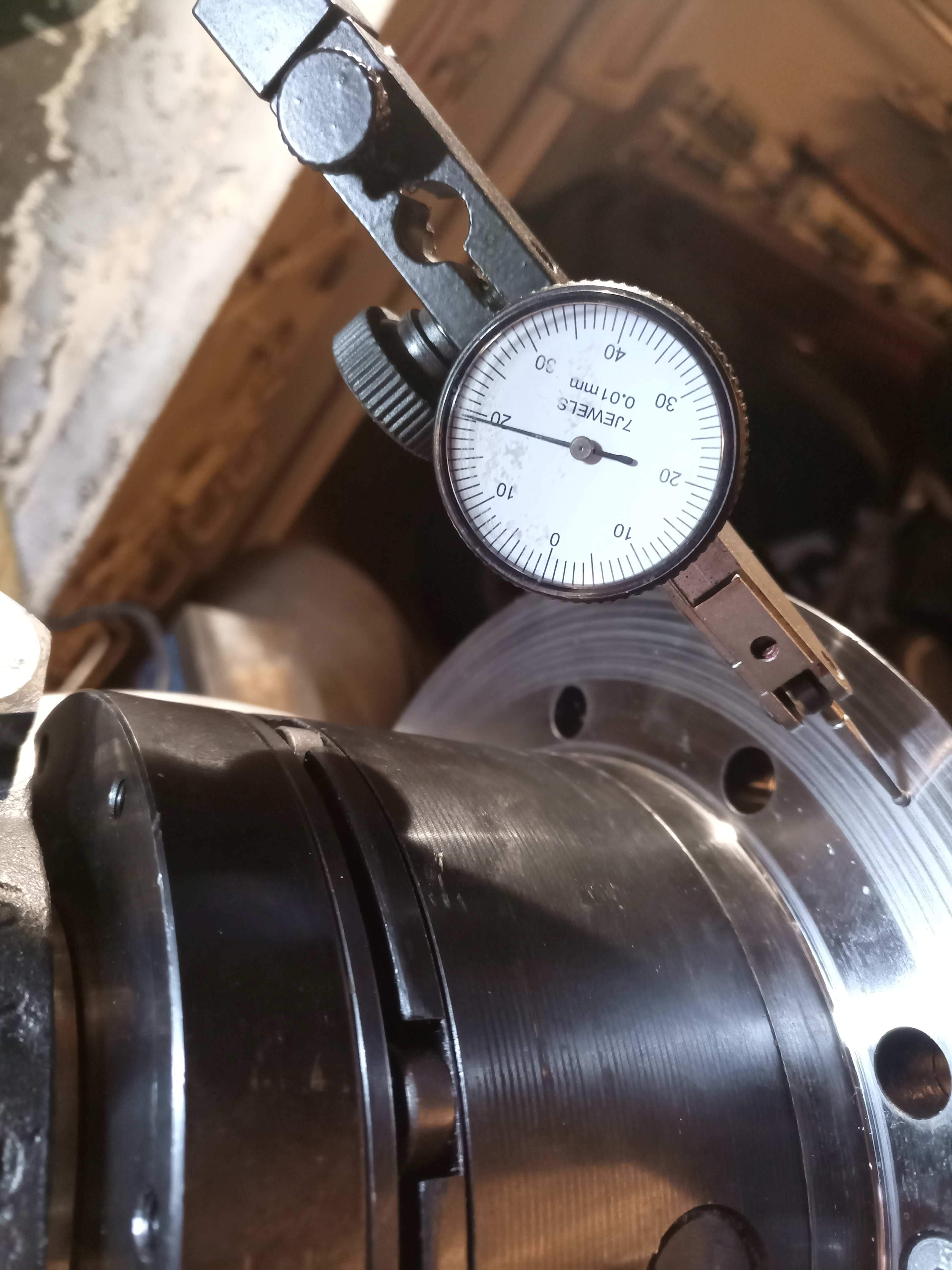

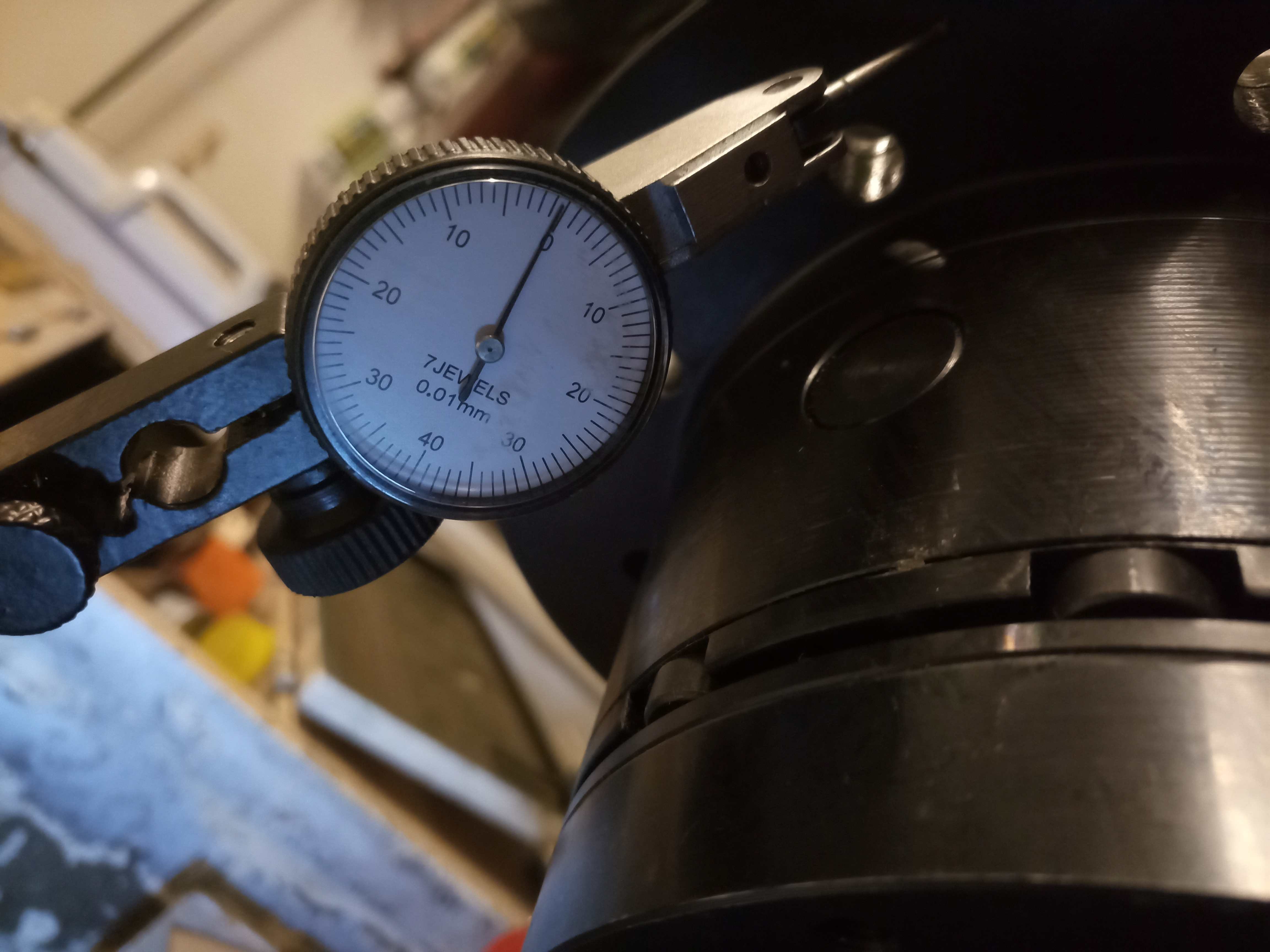

Mesure face d'appui couronne mise à zéro avec un comparateur à levier .
Résulta 0.15 mm donc hors tolérance.
Mesure sur une des faces externe pour voir si c'est la pièce qui est tordue ou un défaut d'usinage .
Mise à zéro:
Résultat à peine 0.02 donc c'est bien un défaut d'usinage certainement une reprise de la pièce ou pièce ayant bougé sur le mandrin.

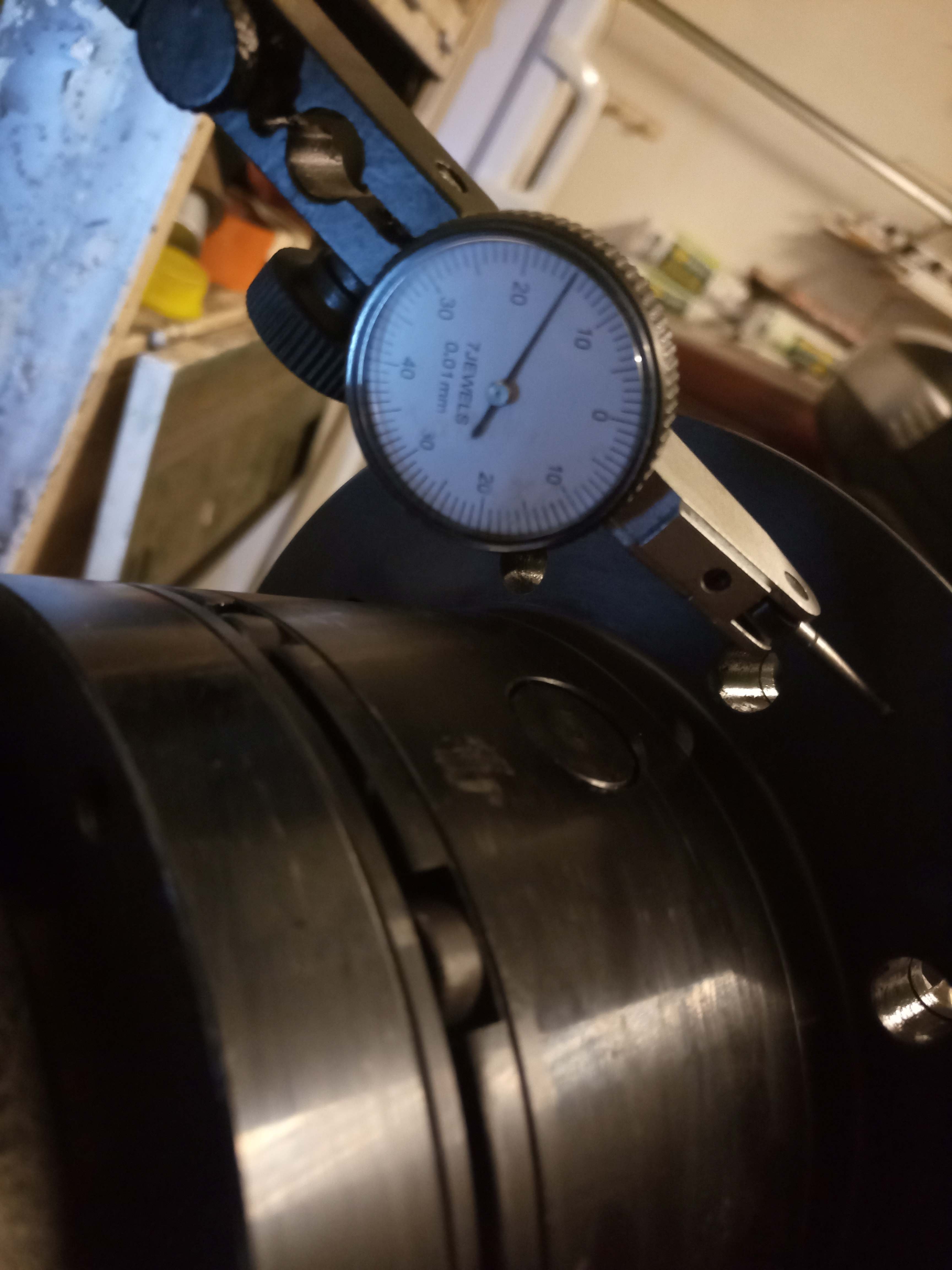

Surprise la face d'appui est bien retouchée mais vu l'état de surface minable je suis très septique sur la qualité du travail.
Donc comme je suis un chieur , montage à blanc sans la couronne , résultat encore pire qu'avant , voilage de 0.20 mm.
Par curiosité je fais un montage à blanc avec la roue dentée qui est un peu plus grande en diamètre donc résultat 0.22
Avec un tel voilage il est impossible de pouvoir régler un jeu de denture correct.

Résultats:
