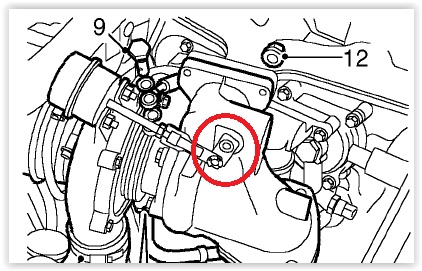

Ce problème arrive t'il quand tu es dans les hauts régimes, avec la pression turbo max (En charge) ?
Si oui ce peut aussi être la "wastegate" grippée et donc la pression turbo qui dépasse la limite fixée dans l'ECU, alors l'ECU fait des coupures d'injection.
C'est facile à faire et vérifier: tu mets un peu de dégrippant sur la tige et l'axe, puis tu la manœuvres manuellement au maximum de la course.
Et tu fais un test en montant dans les régimes en 3 ou 4 avec le moteur en charge et tu vois si c'est toujours pareil.

Alors j'ai graissé cette tige de "wastegate" qui coulisse sans soucis MAIS avec la sensation d'un "accrochage" lorsque je la fais coulisser ! Comme s'il y avait un cran ! Pas simple à expliquer. Je veux dire qu'elle ne coulisse pas réellement de façon linéaire sur son trajet.

Une autre petite question car du coup je vais tester la westgate ! A quelle pression doit-elle commencer à bouger pour soulager le turbo ?

Je ne sais pas comment tu as procéder pour la tige, mais ce qu'il faut c'est:
1/ désolidariser la tige du levier de commande de dérivateur du turbo ( dans le cercle rouge).
2/ puis manœuvrer le levier de commande sur le turbo en le faisant pivoter dans les positions maxi de sa course avec un peu de dégrippant sur l'axe.
C'est très dur pour être manœuvrer à la main, le plus facile c'est de s'aider d'une pince multiprise. à vérifier aussi qu'il n'y a pas une des durites qui alimentent tout ça légèrement fendue.

J'ai procédé avec une pince etau effectivement ! Mais sans désolidariser la tige du levier du turbo !
Je vais suivre ta suggestion et procéder comme tu le précises !
