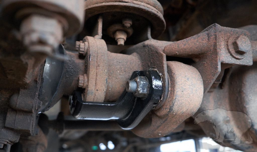

Pour partager avec les possesseurs de Defender TD4, je viens de recevoir un rappel de la part de Land Rover France concernant une fuite potentielle sur le carter d'essieu. Ils préconisent l'installation d'un support supplémentaire.
Il s'agit du rappel référence N706, je ne sais pas si 2,4 et 2,2 ou seulement 2,2 comme moi.

J'ai un DF 90 TD4 2,4 Litres de 2009 (Série spéciale SVX).
J'ai trouvé une note de rappel de 2014 (!!!) sur le sujet. Il semble que seuls les véhicules de 2011 et 2012 soient concernés.
Le défaut donne ça
La réparation préventive c'est ça
