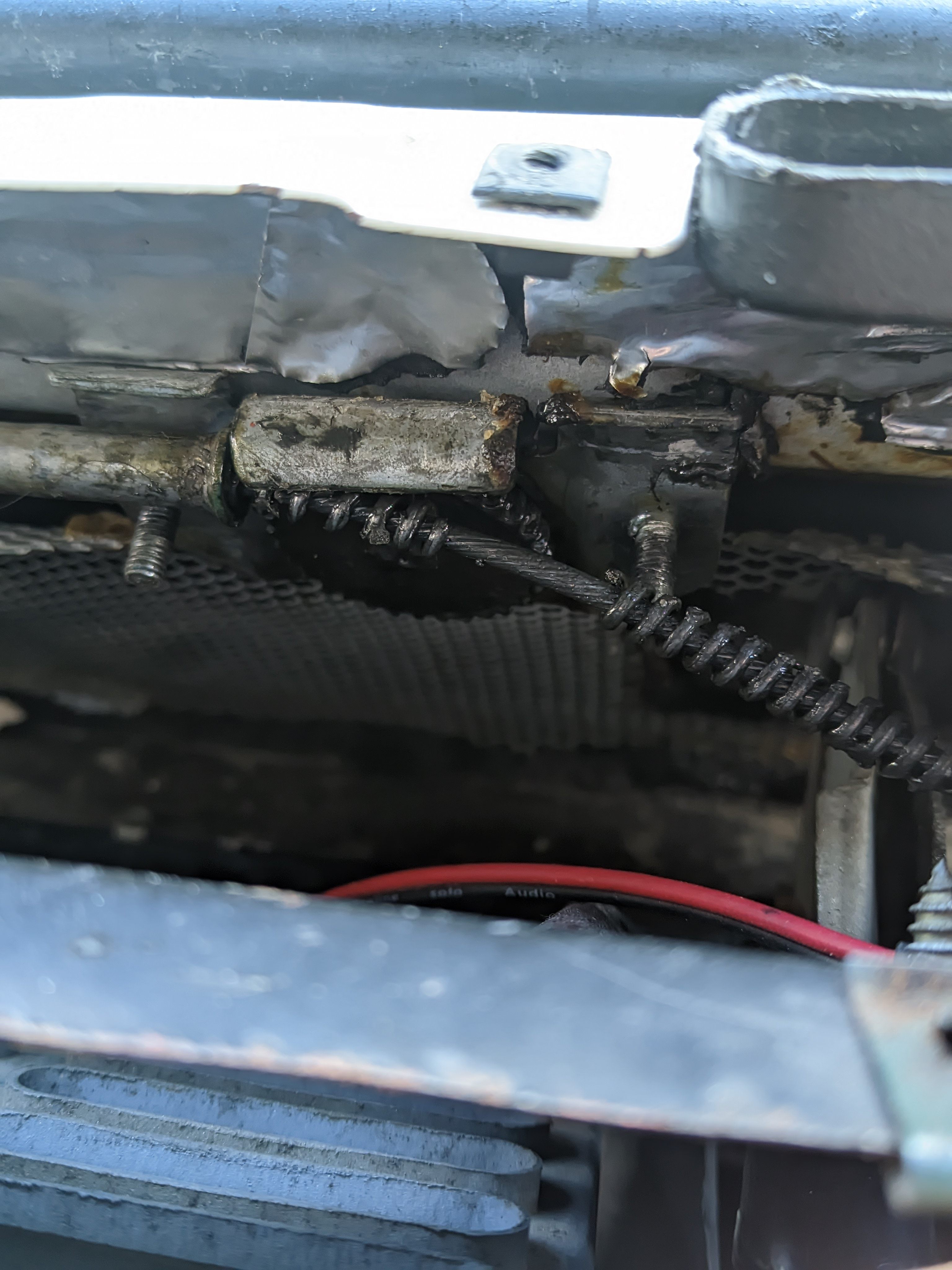

Ah je vois que je ne suis pas tout seul (meme 10+ ans plus tard), mon essuie-glace passager faisant n'importe quoi j'ai voulu vérifier... belle surprise :
De manière générale, suis-je le seul à avoir constamment des problèmes avec le système d'essuie-glaces ? entre le jeu des balais, les cannelures bouffées, le moteur qui fatigue, la courroie qui saute des dents et j'en passe
