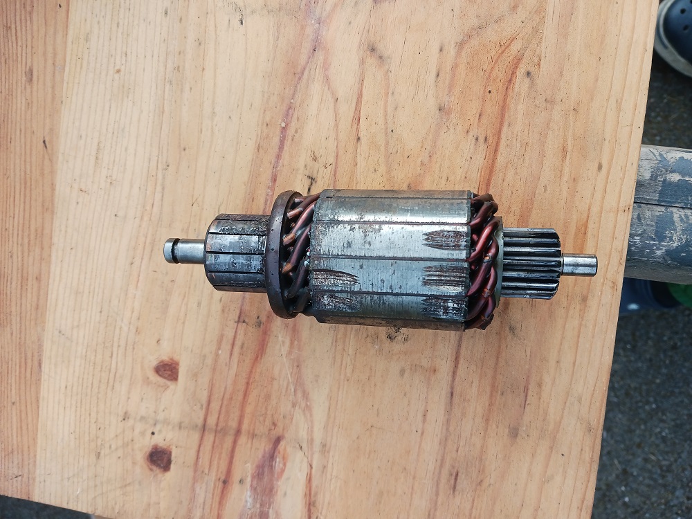

voici les photos avec un peu de retard merci d'avance
Re: Batterie def 2,5 TD
Whaouuu le collecteur
Il a pris un coup de chaud
Démarreur (2cv) au démontage Le même après réfection Le collecteur est en cuivre. Il faut le toiler , et nettoyer délicatement les stries enter le lamelles de cuivre
- Normand 1400
- Messages : 2074
En effet, comme on pouvait s'y attendre, le collecteur a pris cher...
Ça, j'aime pas du tout, ce qui fait que pour l'instant, je te déconseille de tenter un toilage et un remontage de ce moteur :
Sans parler de son état électrique et c'est plutôt lui qui me pose problème...
Ce phénomène est la maladie des moteurs à courant continu : c'était la principale source d'avarie des moteurs de traction ferroviaires, je pense notamment aux locomotives BB et CC de la grande époque...
Vu l'état des charbons, je soupçonne une défaillance d'isolement du bobinage de l'induit (le rotor). Sans rentrer dans des détails assommants, je crains que ce que l'on appelle les plans neutres soient déphasés par rapport à la position des balais.

Par contre, déclarer le moteur HS sans autre forme de procès m'ennuie : peux-tu nous refaire quelques autres photos afin de voir si d'autres lames du collecteur présentent le même défaut?
Et si tel est le cas, pourras-tu repérer la position de ces lamelles par rapport à la circonférence du collecteur?
Essaye également d'examiner soigneusement le bobinage du rotor en recherchant notamment toute trace de d'échauffement localisé.
On voit que le cuivre a subi ce qu'on appelle une électro-érosion ; en d'autres termes, il manque de la matière, ce qui va rendre le toilage assez peu efficace. Quant à passer la pièce au tour, l'enlèvement de matière sera tel que la durée de vie du moteur en sera significativement réduite.
Bonsoir à tous
Vu vos commentaires je pense que je vais changer le démarreur complet
Vous en pensez quoi?
Merci d'avance
Merci d'avance

Ca risque d'être la solution finale, car dans tous les cas si le rotor est cuit
Je n'avais pas vu le "détail" qui a fait tiquer notre œil de lynx de Normand1400

Effectivement, je pense que dans ton cas — je ne te sens pas fan de l'acharnement thérapeutique
— c'est la meilleure solution.
Et surtout la plus sûre, car l'état mécanique du collecteur est vraiment mauvais.
Si, avant, tu peux nous poster d'autres photos du collecteur, histoire de vérifier que d'autres lames sont également endommagées...
