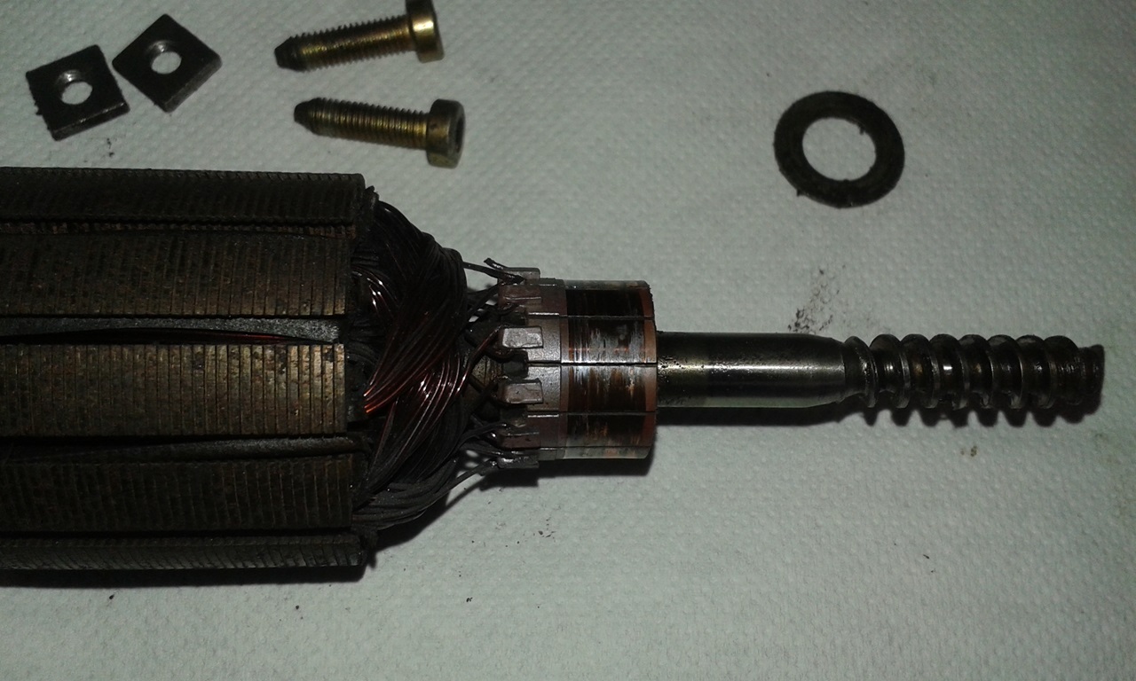

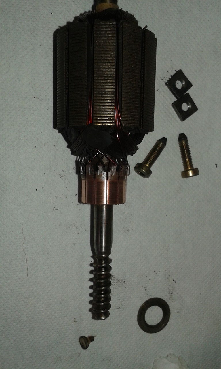

voici les photos avec un peu de retard
merci d'avance
Messages : 912
Re: Batterie def 2,5 TD
Whaouuu le collecteur :shock: Il a pris un coup de chaud :oops:

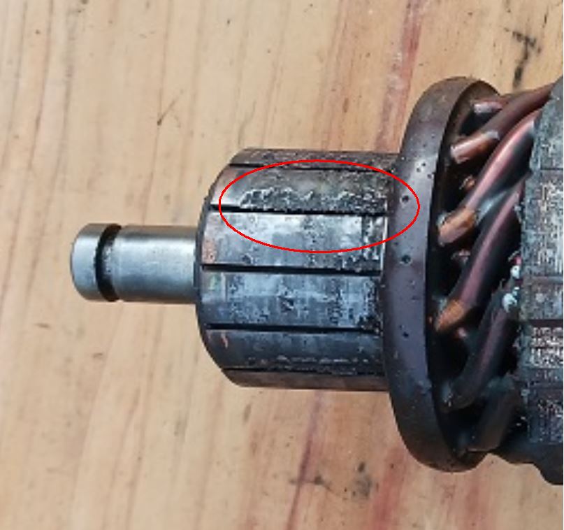

Démarreur (2cv) au démontage
Le même après réfection
Le collecteur est en cuivre. Il faut le toiler , et nettoyer délicatement les stries enter le lamelles de cuivre

En effet, comme on pouvait s'y attendre, le collecteur a pris cher...
Ça, j'aime pas du tout, ce qui fait que pour l'instant, je te déconseille de tenter un toilage et un remontage de ce moteur :
On voit que le cuivre a subi ce qu'on appelle une électro-érosion ; en d'autres termes, il manque de la matière, ce qui va rendre le toilage assez peu efficace. Quant à passer la pièce au tour, l'enlèvement de matière sera tel que la durée de vie du moteur en sera significativement réduite.
Sans parler de son état électrique et c'est plutôt lui qui me pose problème...

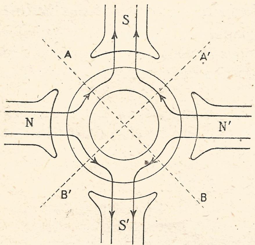

Un petit dessin pour aider :
Sur ce moteur à quatre pôles équivalant à ton démarreur figurent les plans neutres (droites AB et A'B') délimitant les champs magnétiques générés par les quatre bobines fixes (l'ensemble inducteur).
S'agissant de courant continu, les champs magnétiques générés par les inducteurs sont constants en grandeur et en signe. Par contre, le rotor tourne, ce qui fait que pour un observateur tournant avec lui, les spires de ses bobines sont parcourues par des courants de sens différents.
Les quatre balais sont donc positionnés de telle sorte que la commutation des bobines de l'induit (la commutation permet au courant parcourant les bobines tournantes du rotor de changer de sens) s'effectue dans ces plans.
En effet, à l'instant précis de la commutation, les bobines de l'induit ne sont parcourues par aucun courant et, par conséquent, il n'y a aucune étincelle au contact balais/collecteur.
Si, pour une raison pour une autre (défaillance de l'isolement des bobines de l'induit et/ou de l'isolement des tôles magnétiques constituant la carcasse d'un moteur électrique) les plans neutres sont déphasés par rapport à la position des balais, lors de la commutation, les bobines de l'induit seront encore parcourues par un courant.
Avec l'effet de l'induction (lors de la coupure, l'énergie magnétique toujours présente dans la bobine va générer ce que l'on appelle un extra courant de rupture, dont la tension sera suffisante pour générer un arc électrique) l'étincelage au collecteur va alors devenir significatif au point de générer des arcs capables d'arracher (d'éroder) le métal.
Une des conséquences de l'étincelage est également la fracturation des balais.
Le phénomène est irréversible et va s'intensifier jusqu'à la destruction complète du moteur car bobines et carcasse montent de plus fortement en température au fur et à mesure que le pouvoir isolant des vernis diélectriques s'affaiblit, les intensités devenant progressivement anormalement élevées (au point de donner l'impression que la batterie manque de pêche).
Le défaut est bien visible à l'oscilloscope : pics d'intensités anormaux et signal fortement bruité.
La détermination du déphasage effectif des plans neutres est donc une opération assez délicate et vu que tu ne disposes même pas d'un ampèremètre, je disserterai pas davantage sur ce que l'on peut faire du point de vue métrologique.
Par contre, déclarer le moteur HS sans autre forme de procès m'ennuie : peux-tu nous refaire quelques autres photos afin de voir si d'autres lames du collecteur présentent le même défaut?
Et si tel est le cas, pourras-tu repérer la position de ces lamelles par rapport à la circonférence du collecteur?
Essaye également d'examiner soigneusement le bobinage du rotor en recherchant notamment toute trace de d'échauffement localisé.

Si, avant, tu peux nous poster d'autres photos du collecteur, histoire de vérifier que d'autres lames sont également endommagées... :sm11:
Certes les collecteurs ne sont pas beau, mais je pense qu’un mauvais rendement ou une surconsommation serait plutôt dut à un défaut d’isolation dans les enroulements du rotor, soit entre eux soit par rapport à la masse, générant des pertes énormes puisque quelques coups de démarreur suffisent à vider la batterie . Les charbons usagés peuvent générer des arcs et un arrachage de matière au niveau des collecteurs mais un problème de court-circuit sur les enroulement plus sûrement. Ce qui m’étonne c’est de ne pas voir de marque d’usure de frottement des charbons sur les collecteurs. Une photo voir deux photos bien cadrées uniquement sur la partie collecteur serait la bienvenue. On voit aussi des traces d’écaillage sur l’émail d’isolation des enroulements. Ce qui avec l’humidité associé avec la poussière de charbon peut générer des pertes importantes.
