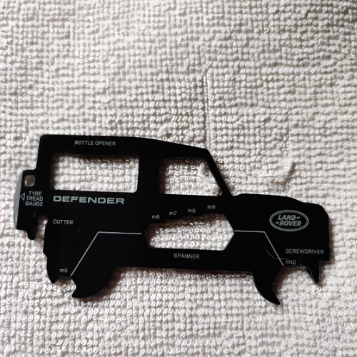

Bonjour les Quizzeurs :wink:
J'ai bien reçu le lot de consolation :lol:
Avec cet outil très performant je vais enfin pouvoir reconstruire une nouvelle série I avec une caisse à outil minimaliste :lol:
Merci au Pater et aux juges.. :mrgreen:
