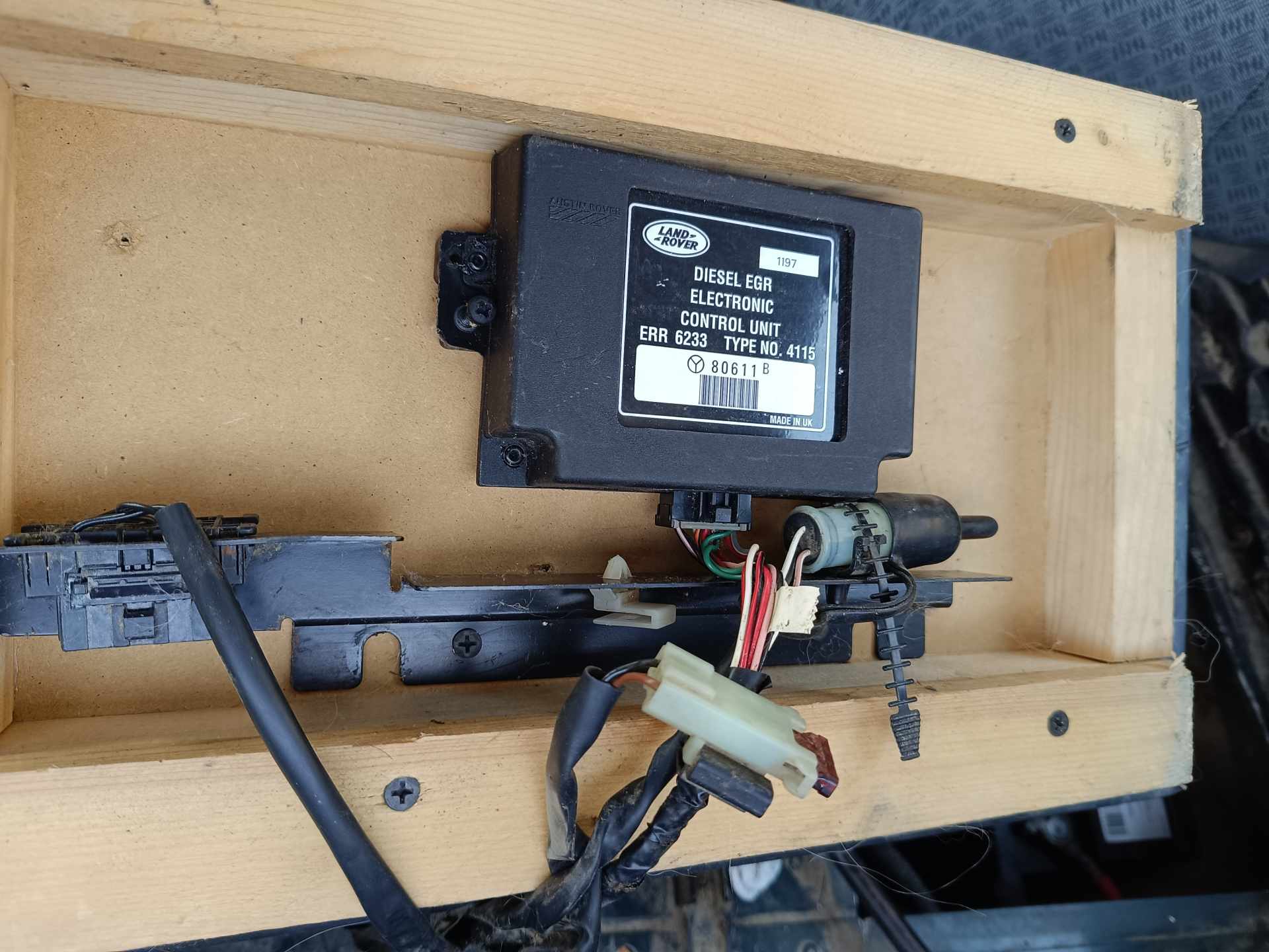

PAr contre j'ai un boitier noir sous la boite de rangement entre les 2 sieges ou il y a d'écrit, Diesel EGR electronic contrôl, mais je doute que ce sois ce boitier dont tu parles.
Une idée d'ou je pourrais trouver ce boitier, ou une photo de ce que je dois chercher ?

Non, effectivement, c'est le boîtier de gestion de l'EGR.

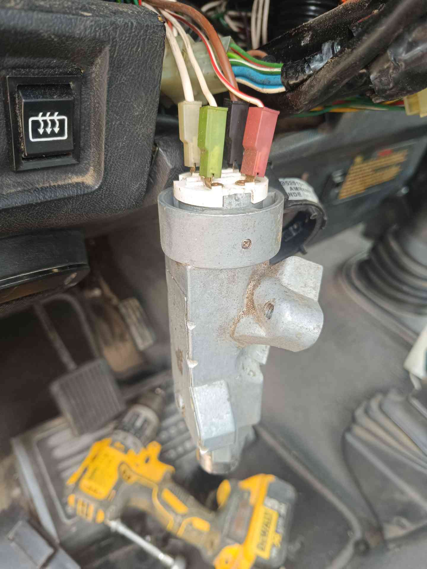

Bref, suite a ce remontage de neiman, je me suis aperçu après un certain temps que la position 3 du neiman ne revenant pas toute seule a la position 2 comme par le passé.
Cela n'étant pas un problème au quotidien, je n'ai pas décidé de le remonter pour voir ce qu'il en était.
après réflexion, je me demande si ce problème ne vient pas de l’intérieur du neiman.
D’où la question suivante. Existe un tuto ou plan pour shunter les cosses du neiman entre elle afin de simuler un démarrage a l'aide de la clé ?
L'idée étant isoler le neiman dans la liste des éléments a investiguer.

J'ai vérifié les points demandés et malheureusement, rien de déconnant (voir photo ci dessous).

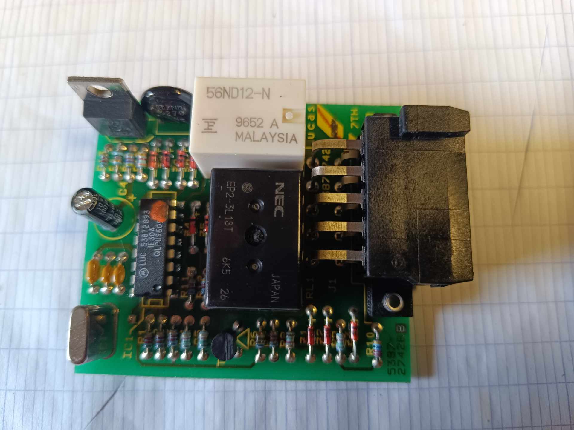

Je te fais suivre les photos de la broche et du relais ci dessous.
Coté broche tout a l'air OK
Coté platine, j'ai néanmoins repris une soudure qui n'était pas très belle (voir encadré en rouge).
Broche arriere
Broche arriere
Broche avant
Broche avant
Relais devant
Relais devant
Relais derrière après
Relais derrière avant
Résultat après ces vérifications, le problème est toujours présent et le moteur se lance normalement si je branche électrovanne sur la batterie.
Selon toi, dois je néanmoins rafraîchir toutes les soudures ou bien pousser plus loin mes investigations.
Encore merci a toi pour ton aide.

Clairement, cette soudure est l'exemple parfait d'un problème à venir ! Dommage pour toi, car ça aurait pu être la cause :?
Rafraichir toutes les soudures n'est pas forcement nécessaire mais plutôt celles qui concernent les relais, le connecteur et le régulateur de tension (gros boitier à 3 broches avec une semelle métallique).
Dans la continuité de la recherche de ta panne, une fois ce boîtier fiabilisé au niveau des soudures, regarde si tu as bien une tension sur la broche qui part vers le fil de l'électrovanne (je n'ai pas le schéma sous les yeux pour identifier la broche du connecteur).
On ne sait jamais que le relais NEC EP2-3L1ST (ou un composant autour) soit HS.
