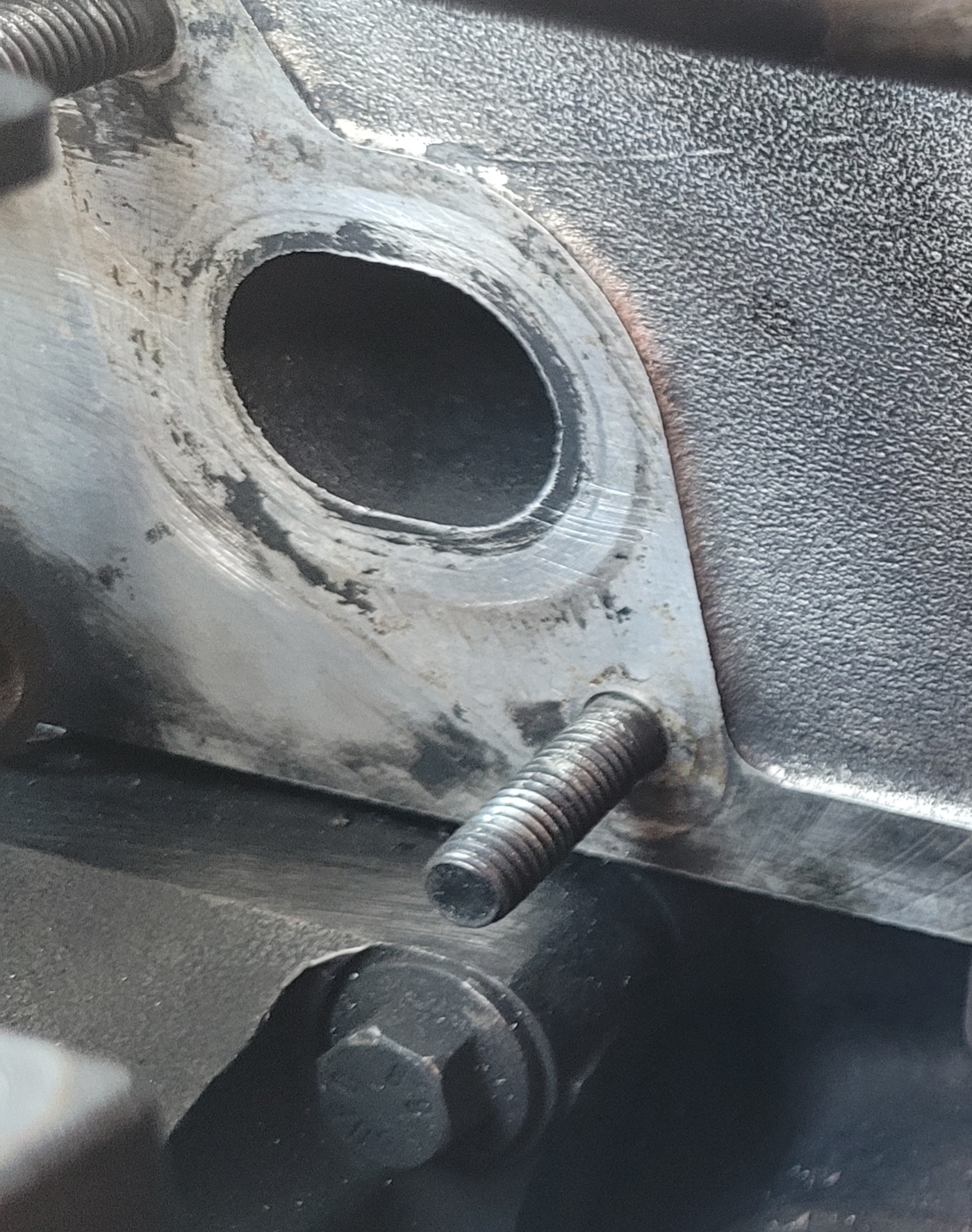

Bonjour à tous !
Je suis en train de changer mon collecteur : enlever celui en inox qui n'a pas tenu.. et remettre celui d'origine que j'ai fait surfacer.. enfin!
Petite question : en nettoyant le bloc moteur, j'ai utilisé du papier de ver 180 et ça fait des petites rayures..
J'essaierai de mettre une photo (pb de taille).
Avant de tout remonter, pouvez vous me dire si c'est grave docteur ?
Merci !!

Photo..

J'aurai tendance à être minutieux et te conseiller de repasser avec du 240 puis du 500, voire faire une finition au 500 avec de l'eau. Mais surtout sans appuyer parce que c'est quand même tendre l'alu..
Certains diront que c'est chipoter mais ça prend 20 minutes et tu n'auras plus à te poser de questions une fois remonté.

j'ai passé du 220 car c'est tout ce que j'avais.. j'espère que ça suffira car je n'ai pas envie de recommencer une 3e fois!

J'ai remonté mon collecteur d'origine avec des joints neufs. J'avais mis du produit nettoyant carbu..
Quand j'ai démarré et accéléré un peu, j'ai vu que des petites bulles de formaient à la jointure bloc/collecteur.
Donc je me dis que si des liquides passent, les gaz aussi et donc il fuit à nouveau...
Qu'en pensez-vous ?

Si tu n'as pas bien séché les surfaces, et du liquide s'est trouvé emprisonné, il est normal de ne pas avoir un bon contact, donc bonne étanchéité, entre joint/bloc et collecteur.
Le liquide n'est pas très compressible.

peut-être que le papier de verre 220 n'était pas assez fin..
on verra à l'usage.. sinon je suis bon pour le CJM et la totale..
