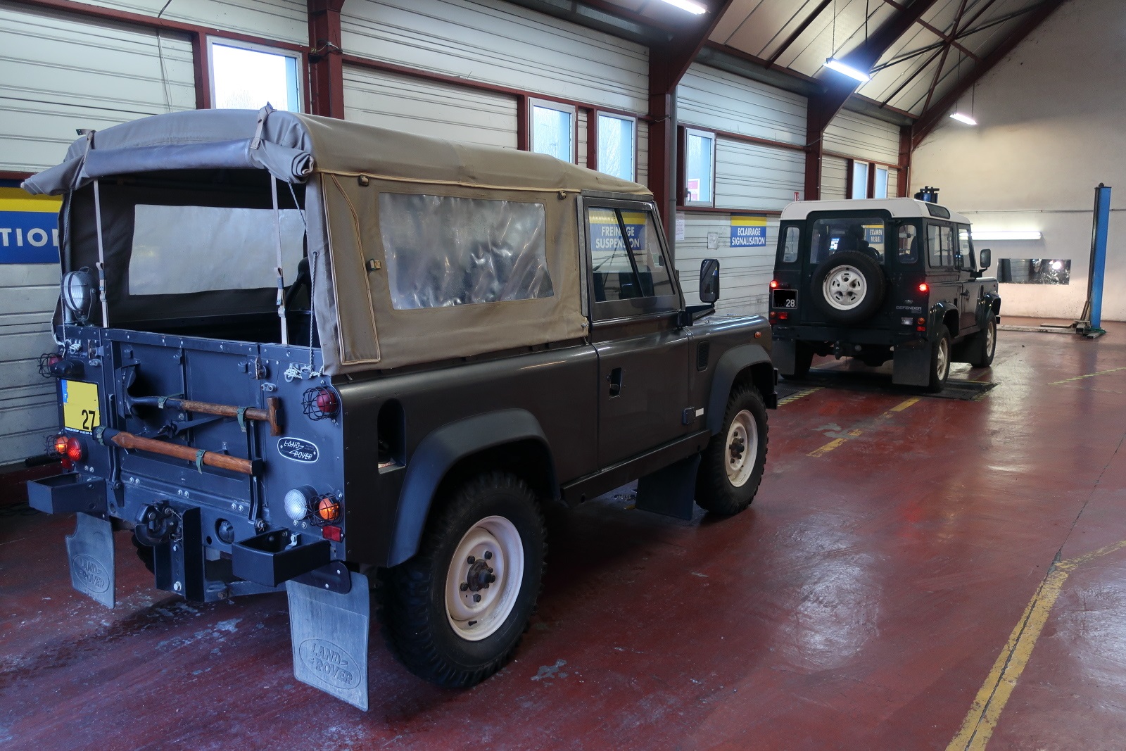

kebir31 a écrit : D'après les infos que j'ai, la règle (passe/passe pas) serait la suivante: moteur ou transmission dégueulasse mais non dégoulinant ça passe.
Donc à priori, j'ai pas de soucis à me faire.
Comme écrit jean-yves 26, un peu de Sopalin pour absorber l'huile, on laisse le gras et hop......
je suis allé passer mon def au CT. pas le seul Def....... (un Td5 de 2005 customisé derrière le mien)
Le contrôleur m'a indiqué qu'en fait, mon Def passerai aussi le CT de 2018 dans cet état. Juste pas de goutes qui tombe ou prêt à tomber.
