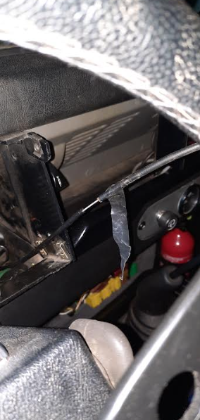

Ayant récemment changé la manette de commande de chauffage sur mon Defender Td5 (elle était devenue trop dure et pliait à la moindre sollicitation un peu virile ....), j'avais eu la flemme de changer le câble fournie en même temps, et je ne savais pas comment opérer pour passer la gaine au travers de la cloison moteur, derrière le tableau de bord, surtout avec les masses de fils qui passent à cet endroit ...
L'astuce pour y arriver est de déposer la manette de commande, ainsi que le câble existant.
Ensuite, on introduit l'extrémité du nouveau fil rigide dans sa gaine dans la gaine de l'ancien câble :
On le solidarise avec un peu de ruban adhésif, et on pousse l'ensemble au travers du passe-fil de la cloison moteur, depuis le compartiment moteur : il suffit ensuite de pousser le tout, puis de connecter le fil rigide à la manette de commande et de remettre le tout en place, côté tableau de bord.
Pour le réglage, le plus simple est de positionner la tirette en position fermée (en haut), puis après avoir fixé l'extrémité du fil rigide dans son logement avec une clé de 7, il faut "pincer" la gaine de façon à relever au maximum l'axe de commande d'ouverture de trappe, sur le côté du boitier de chauffage.
