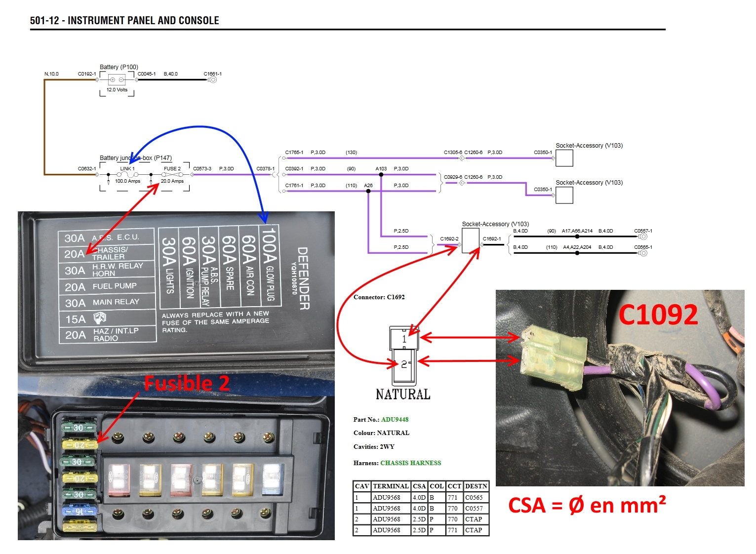

- Le 12V permanent du fil violet est protégé par un 20 A selon vous ? (car là, du coup, il faudrait peut-être que je rajoute un fusible de 5A avant la pompe). Où est ce fusible ? Je pige rien à la doc LR.
Salut tout seul,
Des réponses : :mrgreen:
Ben... :? Ce n'est pas selon nous, mais selon Land-Rover. La documentation LR illustrée et prédigérée devrait t'aider à comprendre. 5A risque d'être un peu faible

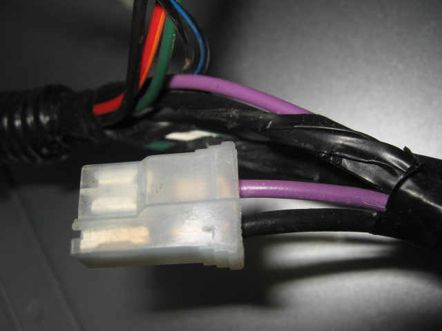

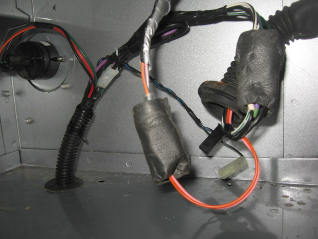

Je comptais donc installer une prise 12V allume cigare à l'arrière de mon 90 en utilisant le "fameux" fil violet et sa masse, mais sur mon TD4 de 2012, je n'ai pas trouvé ces fils dans l'aile arr droite, seulement les fils des phares, stop et dégivrage.
Est il possible que cette alimentation ait servi à la prise pour la remorque ?
TD4 2012
