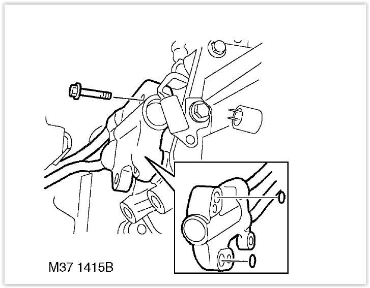

Bonjour, je n'ai pas réussi à localiser l'emplacement de la plaque de dérivation sur la R380 pouvez vous mieux la situer avec si possible une photo, c'est plus parlant. Merci d'avance. Je vous passerais l'info lors de ma tentative d'adaptation d'un radiateur avec des éléments rapportés.
deux lands c'est mieux qu'un ne serais ce que pour les pannes l'un prend le relais sur l'autre quelle solidarité!!....
Re: refroidissement R380
Est ce que tu as regardé page 1 de ce post??
C'est juste au dessus des 4 vis du support chassis, coté gauche donc (du véhicule)

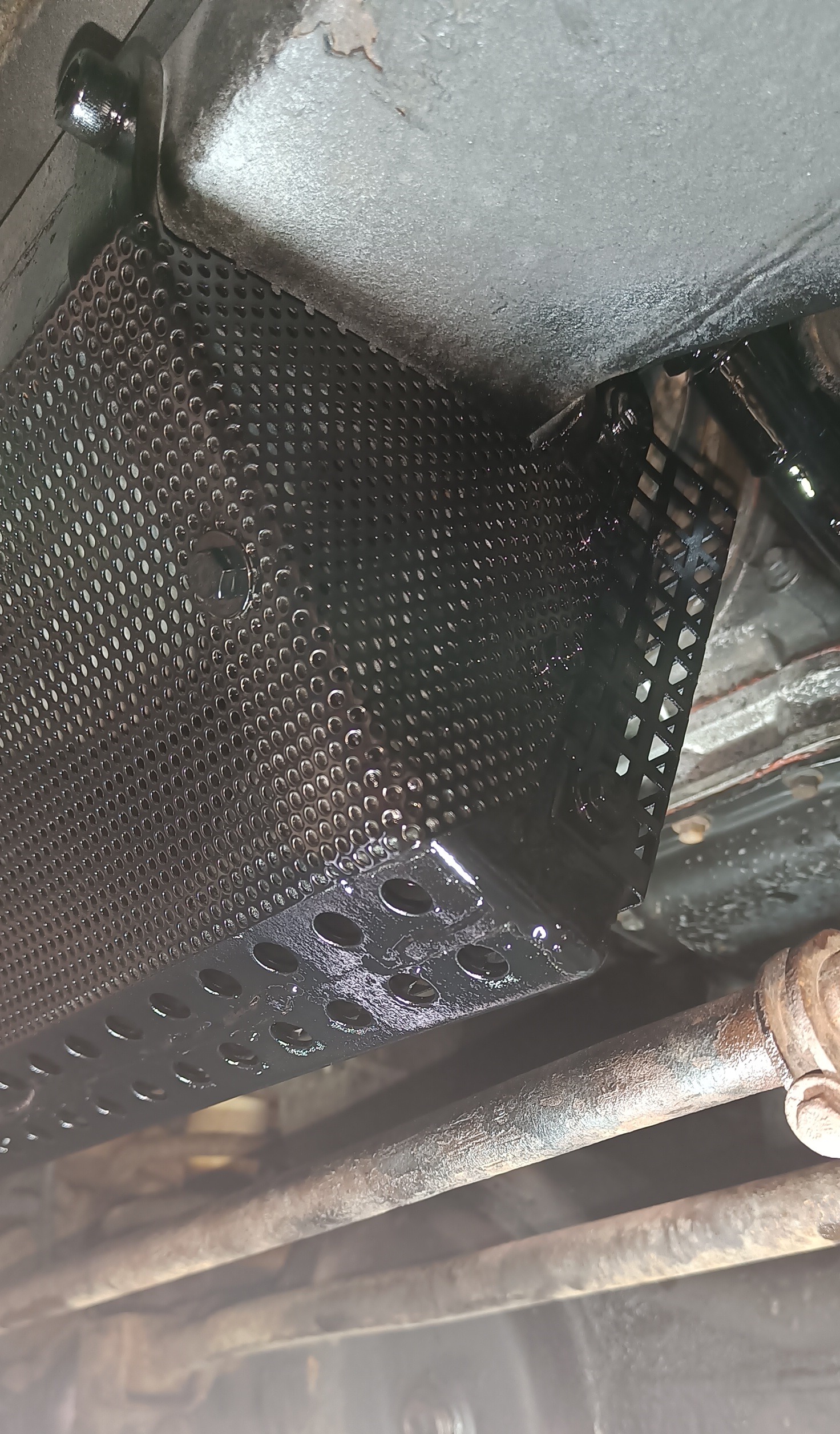

RADIATEUR:

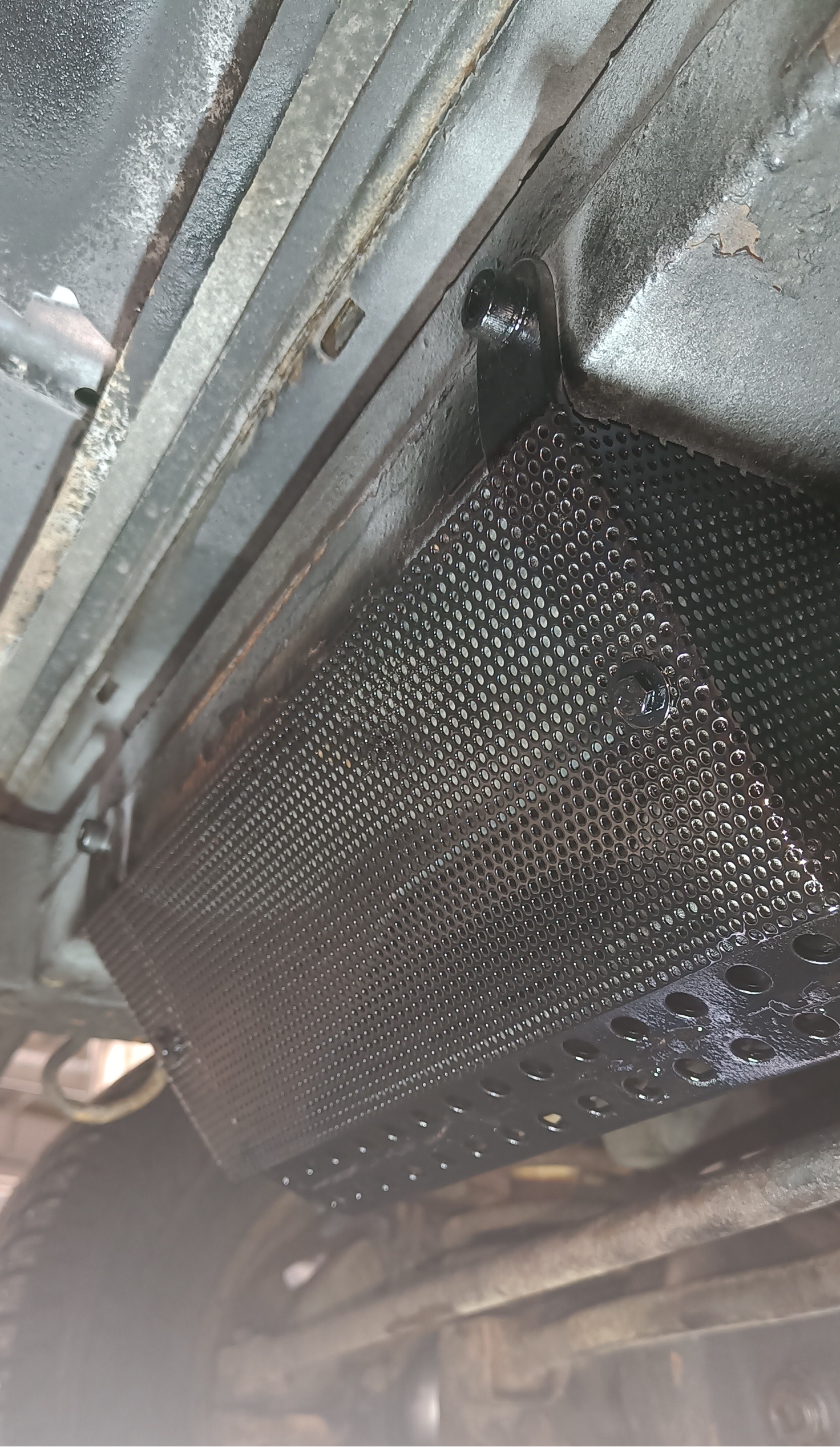

Je me suis procuré un radiateur un peu encombrant car assez haut.
J'ai donc du le poser à l'arrière de la traverse de chassis et l'incliner pour
Ne pas être trop près de la poulie de vilebrequin
Ne pas gêner l'installation de l'avaloir de ventilo ni la réinstallation de celui ci le cas échéant
Ne pas être trop proche de la barre de direction
Ne pas faire ramasse-pièrre non plus
J'ai donc fabriqué un bâti soudé en ferraille épaisse (entre 3 et 5 mm selon le bout de ferraille), fixé sur des écrous prisonniers rajoutés dans la traverse, et galvanisé à chaud.
Le bas du bâti est bien ajouré pour ne pas faire gouttière a gadoue ou flotte
Le radiateur est monté sur silent blocs dans le bâti et n'est pas du tout en contact avec les parois du bâti, j'ai laissé de grands espaces pour éviter qu'un petit caillou éventuellement prisonnier derrière les grilles ou dans le bâti ne poinconne le radiateur
Et bien sûr avec des grilles protection avant et arrière contre les projections de caillasses, amovibles sans tout démonter.
Aspect extérieur ca donne ca:

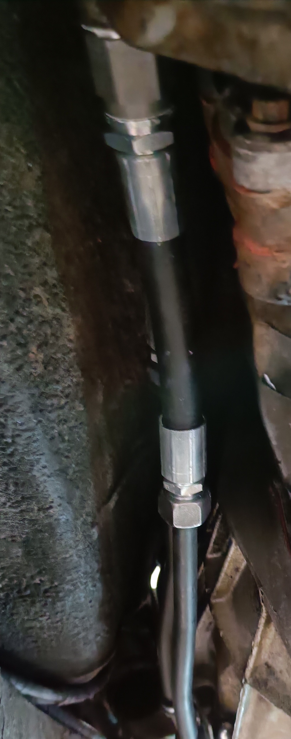

A PROPOS DES CANALISATIONS
Réalisées en tube inox de 15 mm externe et en flexible hydraulique DN 12.
Les tubes ont été cintrés manuellement puis raccords sertis à chaque bout et enfin peints à la peinture haute température avant la pose définitive.
Coté flexibles j'ai fait avec ce qui est dispo au boulot, du flexible HP à 350 bar!! :mrgreen: :mrgreen:
Bon oui je sais ca fait carrément OVERKILL mais vu l'épaisseur de paroi et les superpositions de tresses acier dans les flexibles..... le bordel est blindé contre les agressions mécaniques extérieures!!! :lol: :lol:
On n'est jamais trop prudent! 8)
Bien sûr les flexibles sont faits sur mesure une fois les canalisations tube posées en place, et les raccords sertis à la presse.
... les écrous des raccords c'est du.... 27 mm! :mrgreen:

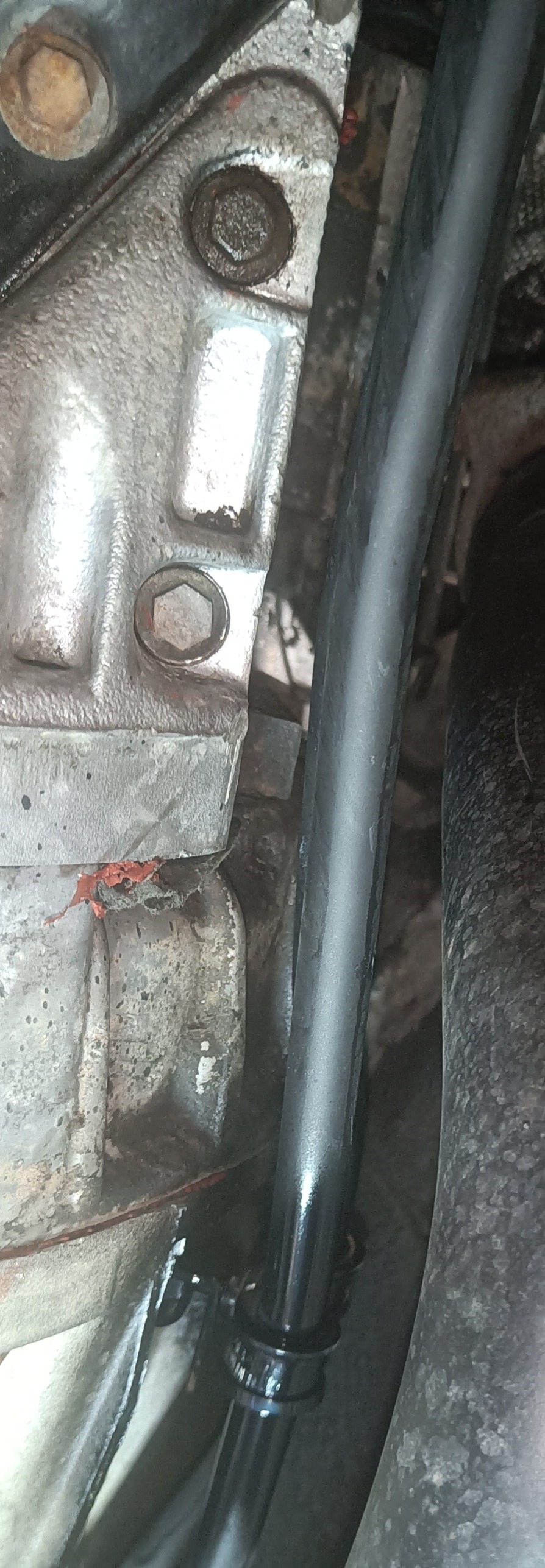

CHEMINEMENT

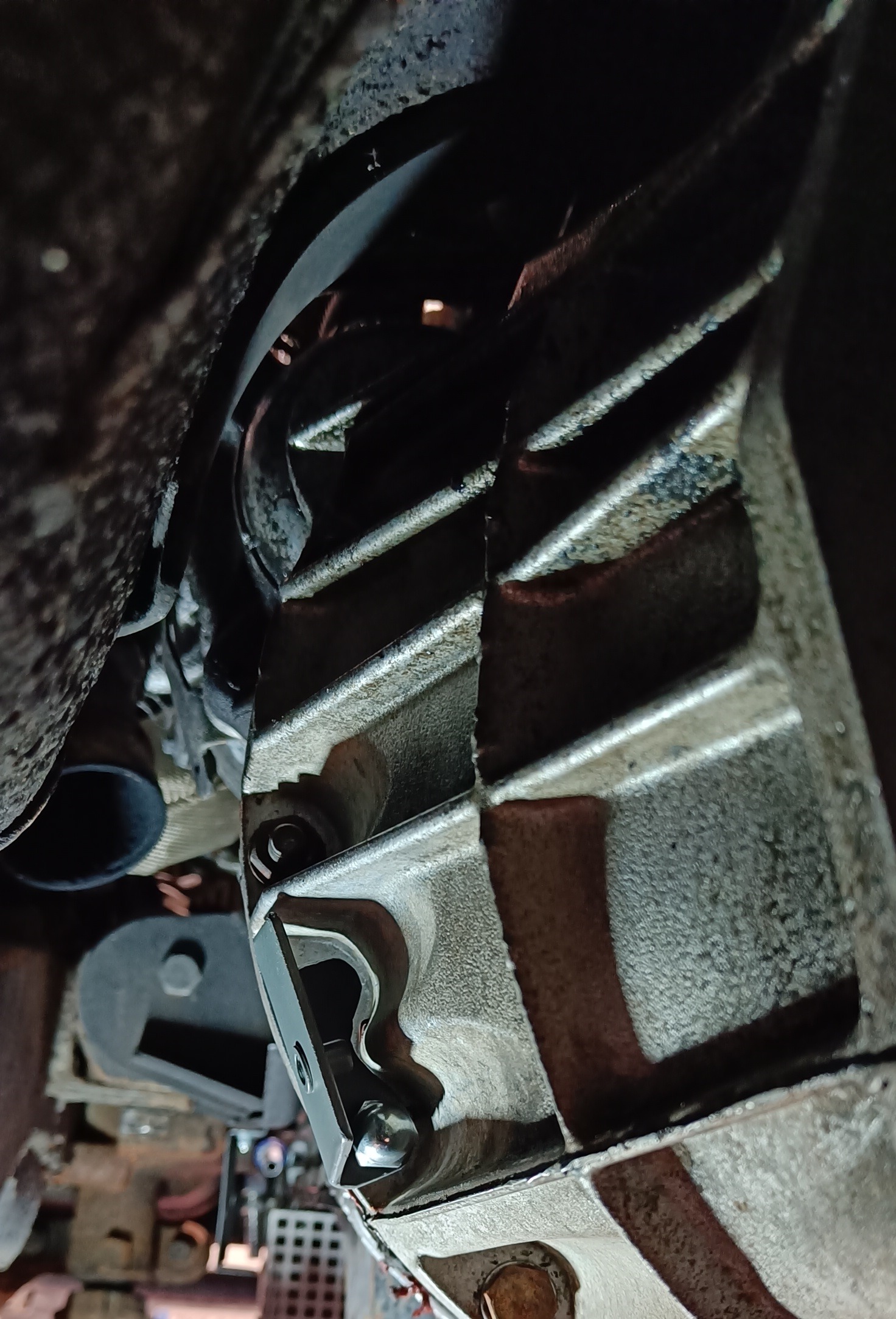

Il n'est pas possible de passer à l'horizontale depuis la boite (et c'est pas plus mal comme ca en fait):
Au niveau de la cloche d'embrayage il n'y a pas l'espace à cause de la descente d'échappement
Plus loin on butte contre le support moteur.

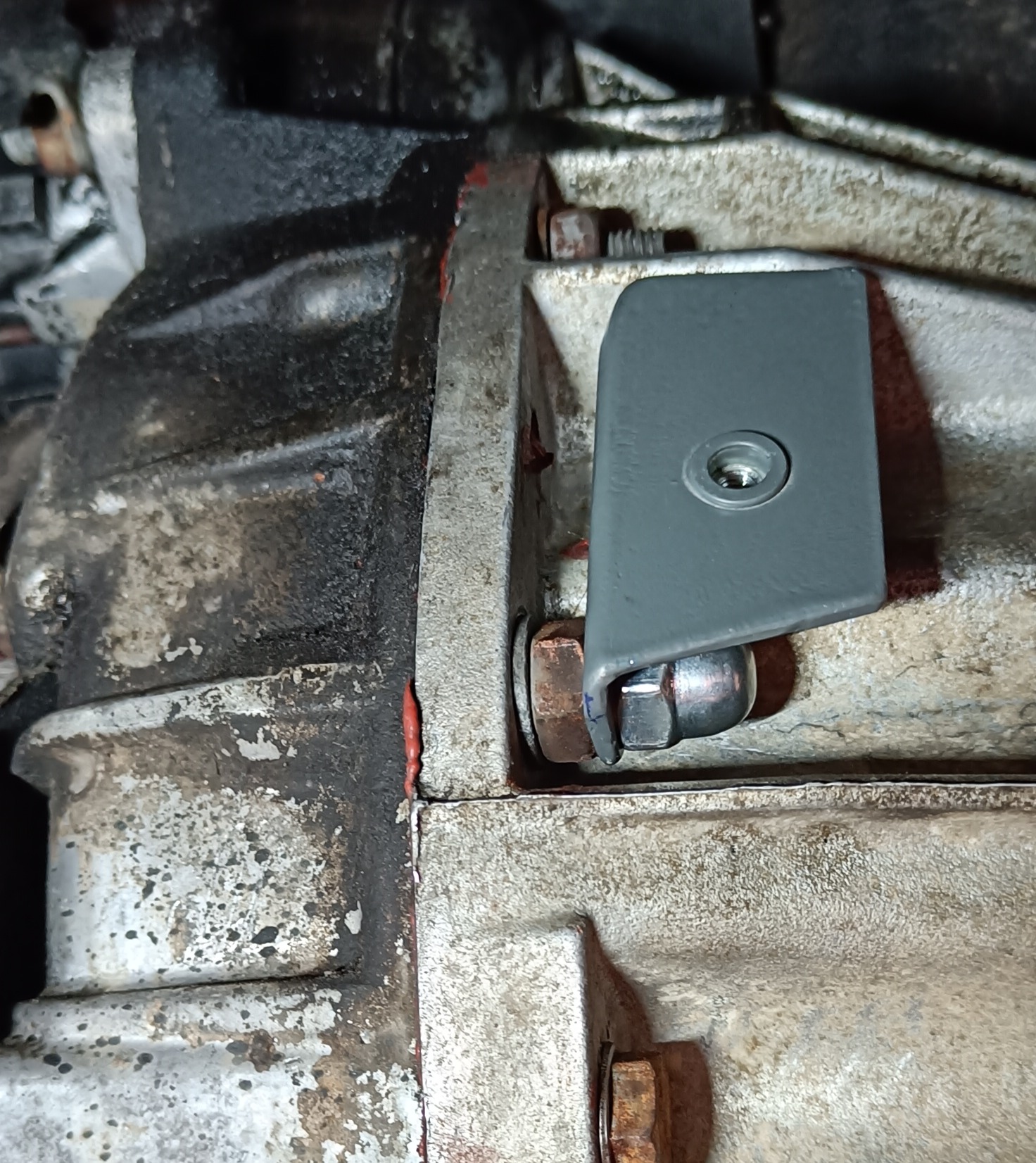

Donc les tubes partent de la boite en pente douce vers la cloche, là où se trouve LE goujon de fixation de cloche (les autres sont des vis, là c'est un goujon qui dépasse allègrement de son écrou, tant mieux)
On y place une patte fabriquée spécialement avec un petit écrou prisonnier qui permet ensuite de fixer sans difficulté des colliers pour canalisation
La patte laisse un passage pour éventuellement la déssolidariser sans enlever les tubes, et l'écrou bouché permet de le mettre en place directement avec la douille au bout d'une rallonge car il ne s'enfonce pas en fond de douille, opération montage ou démontage les doigts dans le nez, ca vaut la peine de prendre le temps de la réaliser correctement.

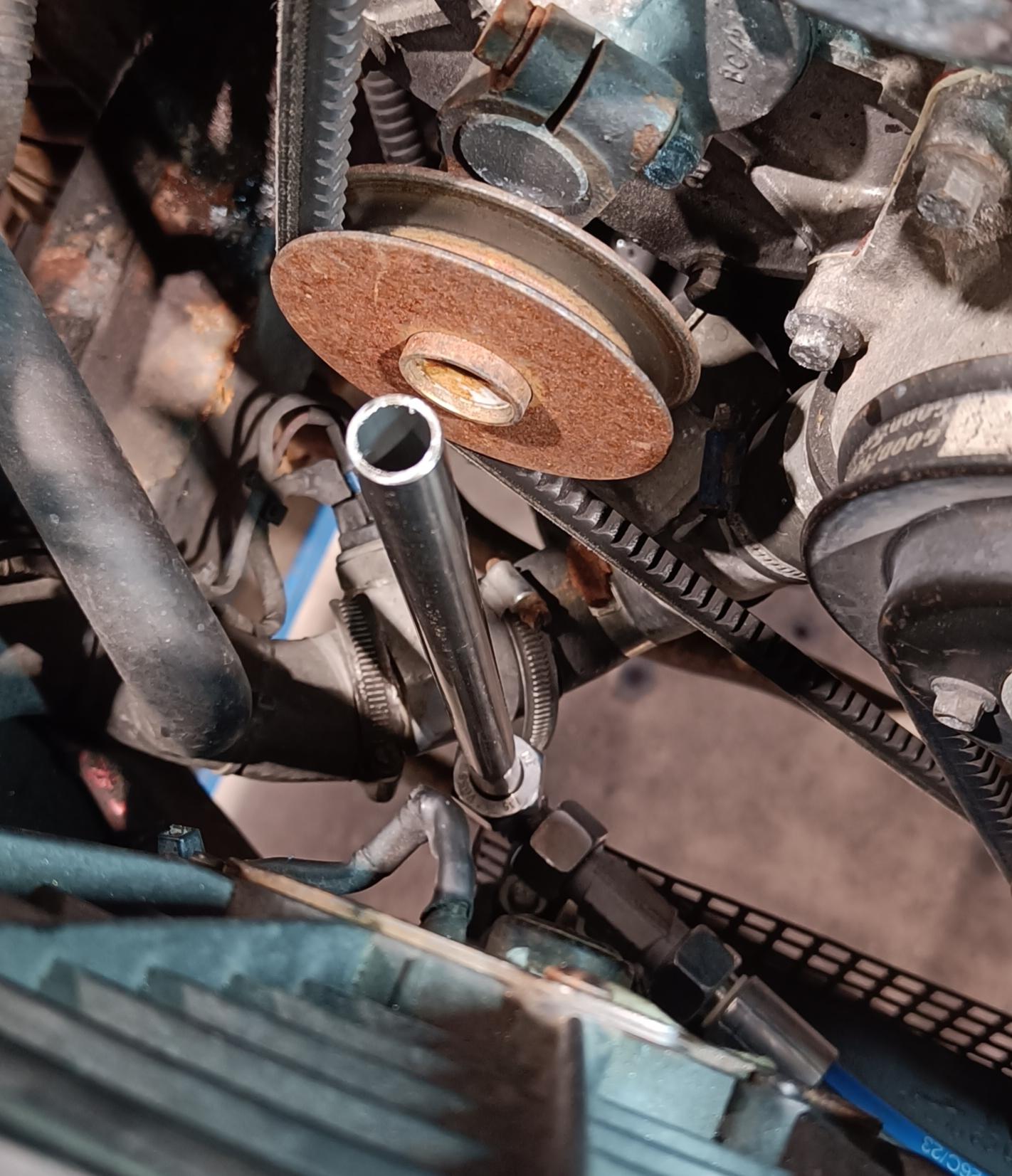

On est obligé de contourner la cloche en cintrant "en 3 D" .... ca prend vraiment du temps.
Là on voit que l'espace libre entre le pot et la cloche n'est pas vraiment généreux mais en passant bas ca laisse une marge confortable.
Reste à coller du scotch aluminium sur les tubes à cet endroit pour limiter la rayonnement thermique du pot sur les tubes.

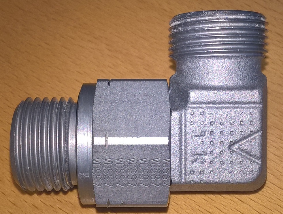

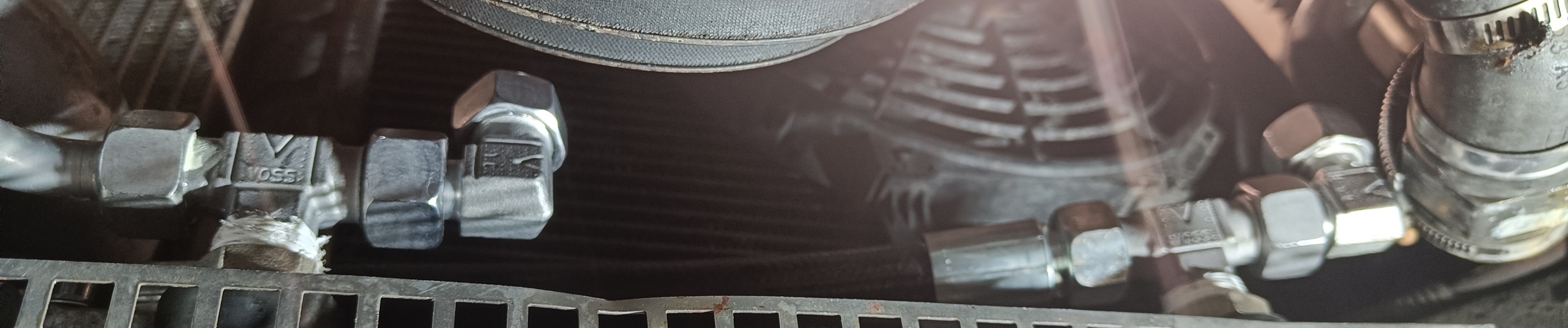

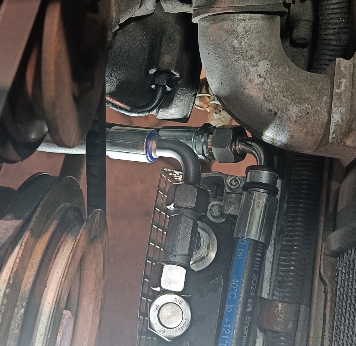

Puis ca remonte pour atteindre le niveau des raccords hydrauliques sur le dessus du radiateur en passant entre radiateur et boitier de direction.
(A noter l'usage ici l'ajout dans le flexible d'un raccord coudé rajouté qui permet de prendre un virage très serré non permis par un tube cintré de cette taille)
Ca ne frotte nulle part et le virage sur le radiateur est même fixé sur le bâti, pas de vibrations non plus ou frottements.

J'ai donc rajouté des bouchons à chaque connection du radiateur, qui servent non seulement à purger mais aussi ... à remplir la boite par le dessus!!!
C'est LE méga avantage qui évite de se cogner tout le remplissage par en dessous avec la traverse qui fait ch... etc etc seulement le controle du niveau et on referme le bouchon en fin de remplissage.

Je me suis fait la même réflexion en ce qui concerne les fuites, tu vides le circuit: tu pleures.
Les canalisarions d'huile moteur et de lubrification turbo sont exposées à ce genre de sale coup... :sm4:
De mon coté j'ai un mano de pression d'huile et de température d'huile moteur, cela m'aurait mis la puce àl'oreille je pense.
Sinon comme tu l'as vu j'ai opté sur la boite pour du matériel hydraulique HP qui me permet de ne pas me faire plus de souci que ca car c'est du blindé et serré "virile" car c'est fait pour ca.
En ce qui concerne le suivi de température de boite je te rappelle ce petit sujet que j'ai posté en 2017:
viewtopic.php?t=7251
Selon le type de support de boite que tu as c'est vraiment simple de poser une sonde sur la R380.
Aprés bien entendu, il faut aussi prendre l'habitude de parcourir les manos régulièrement sinon ca ne sert à rien! :D
Quand je vois le prix du radiateur LR, je me dis que j'ai bien fait de ne pas être au courant de la ref!! :lol: :lol: :lol: J'ai du payer mon gros radiateur peut être 70,- si je me souviens bien.
Mais regarde mon dernier EDIT sur le sujet, je pense que l'idéal est non pas de la placer devant le radiateur principal mais en partie basse (en le protégeant bien sûr) ca permet de ne pas se poser de questions quant au niveau d'huile dans la boite en fonctionnement... :roll:
Et un petit radiateur comme le tien ne descendra pas bien bas je pense...
