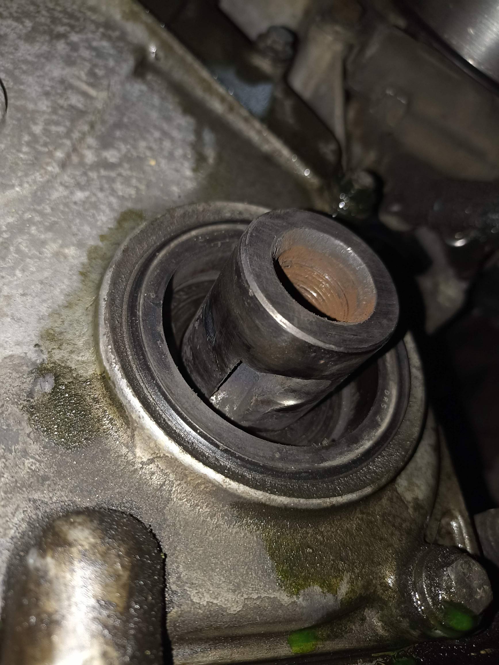

Une fois la poulie démonté on a pu voir que c'est l'intérieur de la poulie qui a commencé a se creuser, et a creusé en même temps l'axe du vilo. Pas en forme conique, plutôt un trou dessus.
Ils vont essayer de trouver une poulie neuve, et certainement avoir besoin de changer l'arbre à cames...

Impossible de trouver la pièce.
Ils vont essayer de polir l'intérieur de la poulie et la sortie du vilo pour pouvoir remettre en place.
C'est parti pour la sortie du moteur !
Si ça ne fonctionne pas on va devoir commander la pièce en France...
La clavette a du prendre du jeu et attaquer le vilo...

la vis n'était pas serrée?

Ils ont quand même eu un peu de mal a l'enlever.
Mais le filetage avait l'air usé par endroit. Peut être au montage, ou alors les vibrations de la poulie...

sur ta photo, l'usure du vilebrequin semple localisée sur une zone assez réduite, autour de la rainure de clavette (un dirait que la clavette s'est déformée et a fini par user le vilo, progressivement, tout en se déformant)
Si c'était moi, et si le reste de la surface n'est pas usée (autrement dit, si le centrage de la poulie peut être garanti par ce qui reste de surface en bon état), je tenterais de faire fraiser une nouvelle rainure pour clavette (et ne surtout pas tenter de réduire le diamètre), sur le côté opposé, afin de réutiliser le vilebrequin tel qu'il est.
la poulie damper est assez facilement dispo chez tous les revendeurs de pièces.
Bon évidemment ça semble difficilement réalisable avec le vilo installé dans le moteur (bien que, je connais un cas similaire où ça a été fait :mrgreen: ), mais c'est peut-être plus simple que d'essayer de trouver un vilo de remplacement

D'après ce que j'ai compris c'est ce qu'ils veulent faire.
Ils m'ont dit qu'ils allaient ouvrir le moteur pour sortir le vilo et "polish" les deux pièces.
J'irai les voir demain matin pour leur dire de ne pas toucher aux diamètre mais de faire une rainure pour une autre clavette histoire d'être sûr.

2000kms plus tard rebelote !
La poulie se remet a trembler, après démontage on voit que la vis a le filetage foutu.
Les anciens mécano avait juste "limé" l'emplacement de la clavette sur la poulie j'ai l'impression. Pour mettre une nouvelle clavette.
Ici (en Turquie) ils ont fait pareil histoire qu'on puisse continuer notre route. Et ils ont changé la vis. Ils nous ont conseillé de ne plus utiliser la clim. Et c'est vrai que le problème est apparu après une forte utilisation de la clim.
D'après lui comme le moteur est vieux 392000kms, l'utilisation de la clim force trop sur la poulie.
D'après vous, si une fois en France je change poulie et vilebrequin, j'aurais toujours le même problème une fois la clim utilisé ?

Tu n'as pas de photos montrant ce qui a été fait sur la poulie ou le vilebrequin, difficile de comprendre ce que tu veux dire.
La question la plus importante, pour moi, avant de décider quoi que ce soit, est de savoir si cette vis de maintien:
1. est bien une vis d'origine, et
2. a bien été serrée selon la préconisation du manuel d'atelier et avec les outils adaptés?

Pour la poulie, je ne sais pas vraiment ce qu'ils ont fait, d'après ce que j'ai vus ils ont remit en état l'emplacement de la clavette et changé la vis par une qui allait, mais je ne pense pas que se soit une vis faite pour...
J'ai l'impression qu'ils l'ont coupé sur la longueur car le filetage du vilebrequin devait être fichu. Et pour le serrage, ils ont galéré mais serré a fond. Bien entendu sans suivre les préconisations du fabricant. C'était un garage dans un village au Kurdistan turc, pas un gros shop en ville...

Ahma si le filetage est foiré + clavette HS je pense que le mieux qui puisse arriver ce vilebrequin est de finir en œuvre d'art dans ton salon, et au pire à la benne de recyclage. Oui on peut envisager un Helicoïl pour le filetage et refaire un logement de clavette mais...

Le disco a fait un sale bruit sur l'autoroute vers Istanbul puis c'est arrêté... Impossible de redémarrer.
La dépanneuse nous a déposé dans un garage spécialisé land rover. Après ouverture c'est la courroie de distribution qui a perdu des dents et il y a eu un peu de dégâts moteur, le gars me dit qu'il ne veut pas remonter avec un vilebrequin comme ça car les problèmes continueront...
Après une longue discussion de ce qu'ils peuvent faire au mieux, on en conclut que tant qu'à sortir le moteur il vont le refaire.
Donc voilà certainement parce que le mécano qui avait fait la courroie de distribution n'avait pas bien serré on se retrouve là...
La facture va piquer mais on va repartir avec un moteur a 0kms !!
