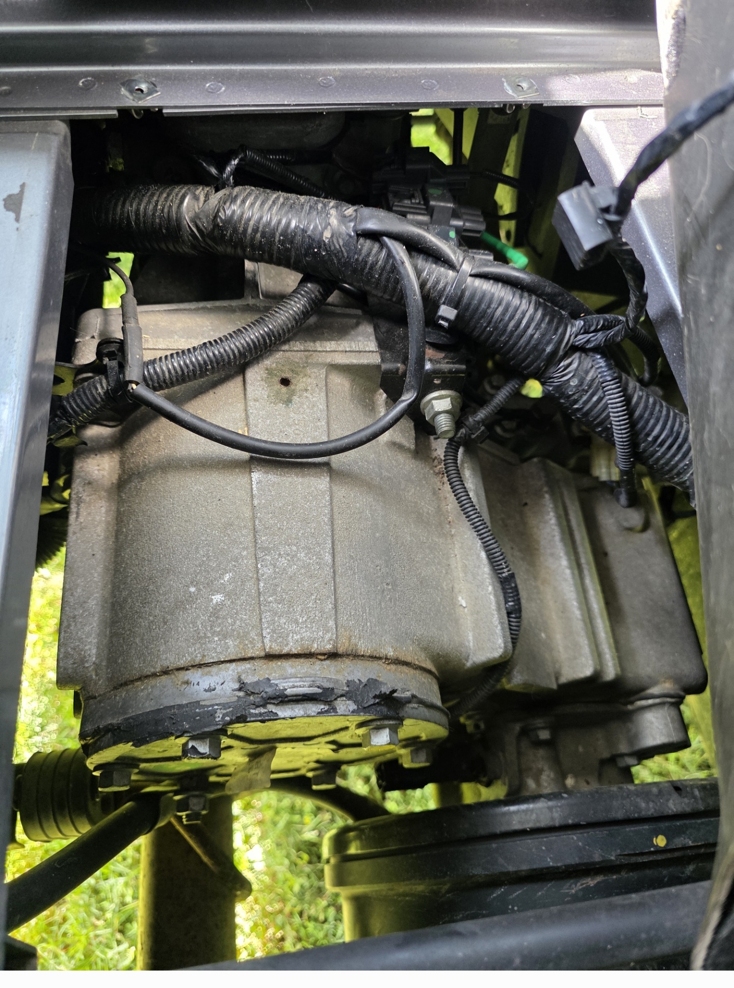

J’ai donc démonté ma.cubibox mais ca ne me donne pas accès a grand chose en faite
Pouvez.vous m’aider car je n’ai pas su trouver le capteur ?
