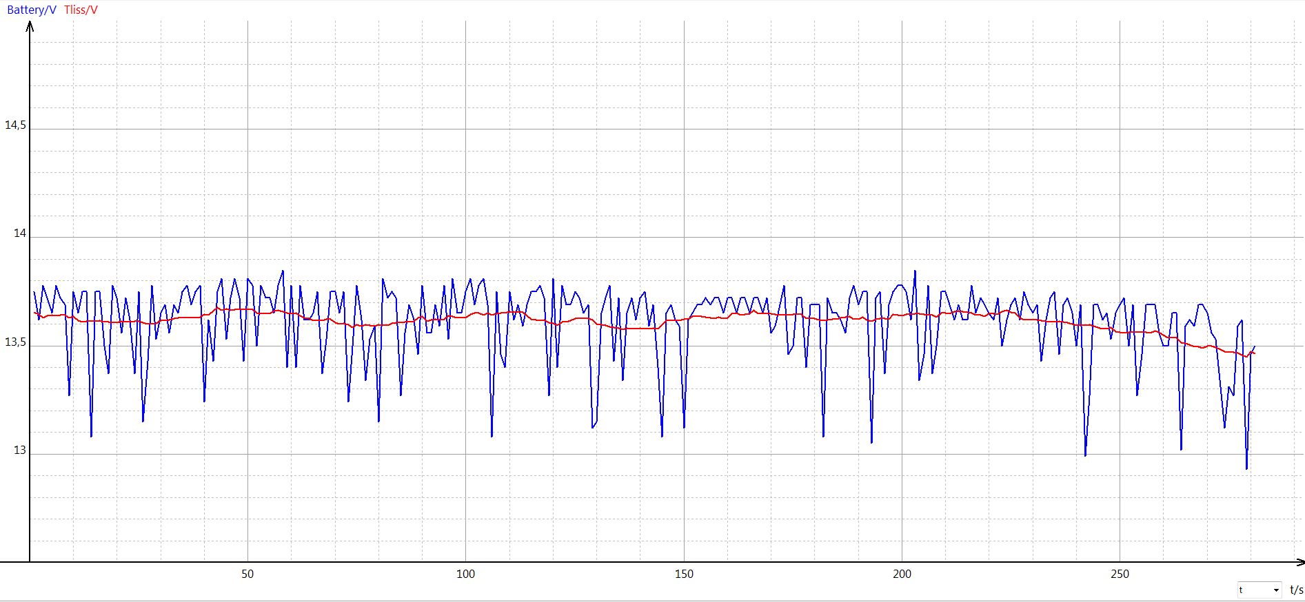

Mais je trouve que la charge de la batterie ne présente pas une courbe très lisse !!
Que pensez-vous de l'enregistrement de la courbe de charge ?
Ne devrait-il pas être plus lisse, autour de 14,5 V par exemple ?

AMHA, la courbe devrait en effet être plus lisse. Passer de 12 à 15 V (vers les 00.01.00) me surprend.Gardesan a écrit : 19/07/2025 8:25 Que pensez-vous de l'enregistrement de la courbe de charge ?

Pareil, je le sens pas.
D'après des références issues d'autres interventions, on devrait plutôt avoir ceci (l'échelle des tensions est recalée sur la tienne) sachant qu'à la fin du cycle le moteur est plutôt sur le ralenti, d'où la tendance baissière (ce qui gonfle un poil l'écart-type) :
En bleu, la courbe brute de décoffrage du Nano, en rouge, après un filtrage maison histoire de gommer la gigue du signal et mieux sentir la chose...
Pour les amateurs de statistiques :
- moyenne à 13,61 V ;
- écart-type à 178,5 mV.
Origine de cette tension fluctuante? Histoire de dégager les causes les plus simples en premier, commence déjà par zyeuter les charbons de l'alternateur ainsi que leurs ressorts.
Voili, voilu.

Oui c'est bizarre. J'aurais imaginé une belle ligne droite à 14,5 V !!Normand 1400 a écrit : 19/07/2025 12:09 Pareil, je le sens pas.

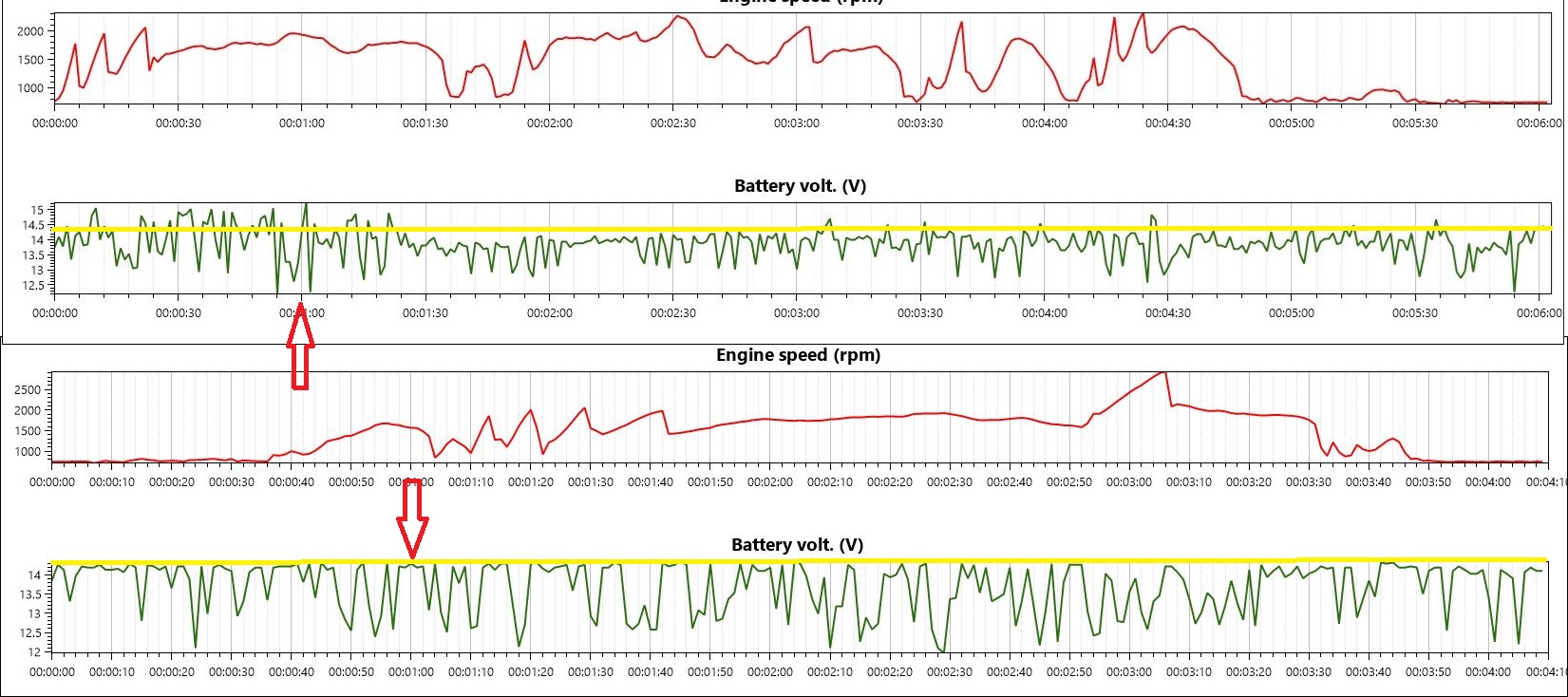

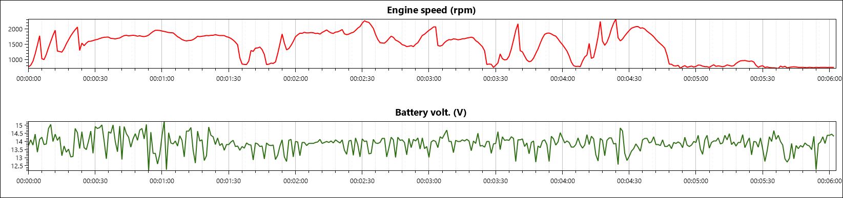

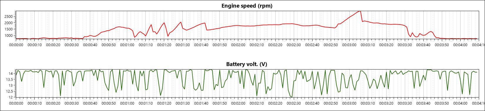

J'ai refait un enregistrement dans les mêmes conditions, et la courbe est différente !
Étonnant, non ?
Étonnant, non ?

Mais bon, oui il y a une différence entre les deux courbes, mais moins que ce que l'on peut penser au premier abord si on prend en compte la difference d'échelle sur les deux axes.
Les deux flèches rouges indique le décalage en temps, et les deux lignes jaunes sont à 14,3 V.
Si resserrer les cosses permet à lui seul de ne pas avoir de pics à 15 V, ce qui me surprend, mais bon...... Essaies de démonter les cosses pour nettooyer au papier abrasif ou au Scotch Brite les surface de contact.

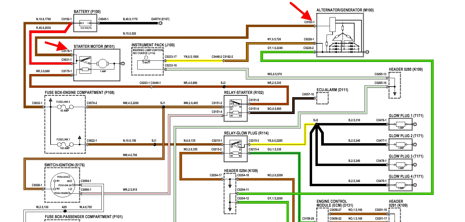

Les pics a 15 V peuvent être dut a des micro déconnections sur le circuit de charge. Dans ces cas la batterie ne fait plus le tampon.
Contrôle le serrage des vis, cosse, sertissage, oxydation...Soit au cul de l'alternateur ou sur le démarreur. A+
