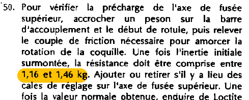

Mais je me retrouve avec une question sur la charge que doit indiquer le peson lorsque l'on teste la précharge.
Pour un discovery 1 de 1992 je retrouve la même valeur sur le manuel LR et Haynes à savoir 1.16 a 1.46 kg

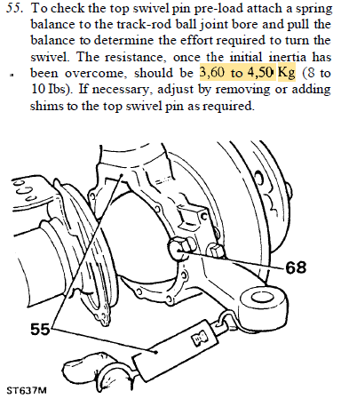

Dans le même temps en vérifiant sur le manuel LR pour defender de 1990 j'ai des valeurs de 3.6 à 4.5kg
Auriez-vous une idée de ce qui peux justifier d'un tel écart ?

L'un est équipé de deux roulements à rouleaux coniques (Disco) et l'autre (premiers Def) est équipé d'un roulement à roulaeux cinques en bas et d'un palier lisse, ayant plus de frottement, en haut.
Selon la génération de Def, il y a soit deux roulements, soit un roulement et un palier lisse. "Mon" 300 Tdi a deux roulements.
Re: precharge roulement swivel
au temps pour moi. En relisant plus attentivement le rta defender, la précharge est donnée pour un montage Railko...
