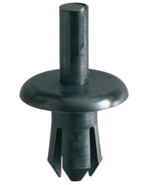

De mémoire, c'est des rivets plastiques comme on trouve sur les habillages de porte.
On comprend mieux avec cette photo comment ça se retire.
Il faut repousser le petit cylindre au milieu de quelque mm et ensuite tirer sur le rivet.
Une vielle fourchette avec une dent en moins ça fonctionne bien.
Attention, le petit cylindre au milieu est independant du reste donc en poussant ça arrive qu'il tombe.
Selon l'endroit, pas facile a retrouver

je confirme pour l'avoir fait cet été....
0/ tu vires le maximum de terre sechée dans l'élargisseur et le retour d'aile.
1/ avec un chasse-goupille tu pousses la tige du milieu
2/ tu peux ensuite retirer facilement le gros rivet plastique en tirant dessus
3/ tu fouilles pour retrouver la tige noire qui est tombée... quelque part (c'est là que tu apprécies l'étape 0/)

Super, merci les gars !
Re: Comment démonter les élargisseurs d'aile ?
au pire c'est un rivet courant référencé AFU1075 ou MWC9918PMA, disponible chez tout revendeur LR et chez tout grossiste pour l'automobile si tu viens avec le modèle chez Berner ou resrtagraf

Les tiges perdues se remplacent facilement avec n'importe quel bout de fil nylon ou même métal , du même diamètre
