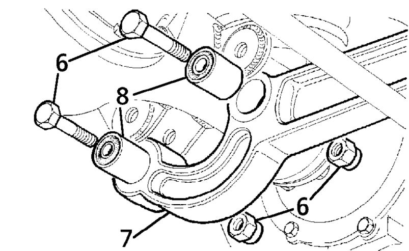

Prenons par exemple le cas des articulations élastiques des jambes de force AV des Land :
Cela signifie que la dite jambe ne sera pas maintenue latéralement au niveau du schéma, sauf par son articulation annulaire au point d'ancrage sur la châssis, dont la faible rigidité au rotulage va laisser à la tête de jambe un important degré de liberté dans l'axe du pont : elle va donc fonctionner sous des efforts de flexion parasites provoqués par l'excentration des efforts ce qui est absurde (je sens mal la tenue au flambement si tu prends une grosse saignée à bonne allure et/ou sous un freinage appuyé) voire limite dangereux, comme montage.
Jamais je n'aurais imaginé que des idées aussi farfelues puissent exister mais bon, on en apprend tous les jours...
