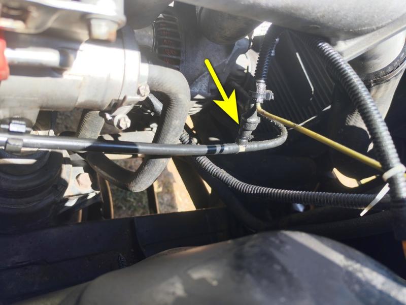

Surement une évidence pour certains, mais je me suis fait avoir bêtement. Si ça peut servir...
Ma pédale de frein présente une dureté inhabituelle et un mauvais freinage au ralenti. Et cela depuis que j'ai procédé hier au remplacement du démarreur.
Aucun lien me direz-vous?
Ben au final, si! à force de trifouiller dans le moteur pour atteindre ce :sm4: d'écrou supérieur, j'ai déconnecté une durite qui doit assurer une dépression vers le servo frein.
On reconnecte et tout rentre dans l'ordre (avec entre temps des inquiétudes sur le système de freinage :mrgreen: )
Ici c'est en place:

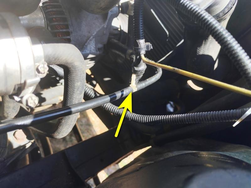

Et là ça ne l'était plus!
