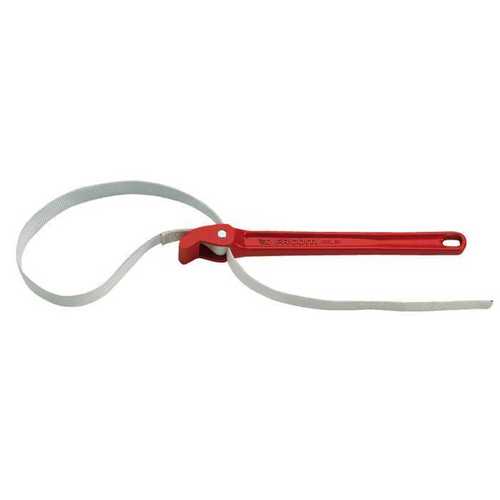

Il existe un outil fait exprès pour ça, ça s'appelle une clef à sangle :
Clef à sangle FACOM 138A.48
Ca doit pouvoir se fabriquer facilement avec une vieille courroie et une cornière en guise de manche.

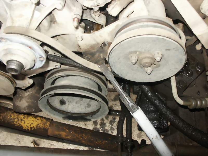

Re: 300TDI : outils pour la réfection de la distribution
Un choc pourrait le libérer si il y avait encore la courroie...
Sinon, on peut utiliser une vieille courroie et une pince étau:
La c'était pour débloquer les vis de la pompe de DA, mais le principe est le même...
