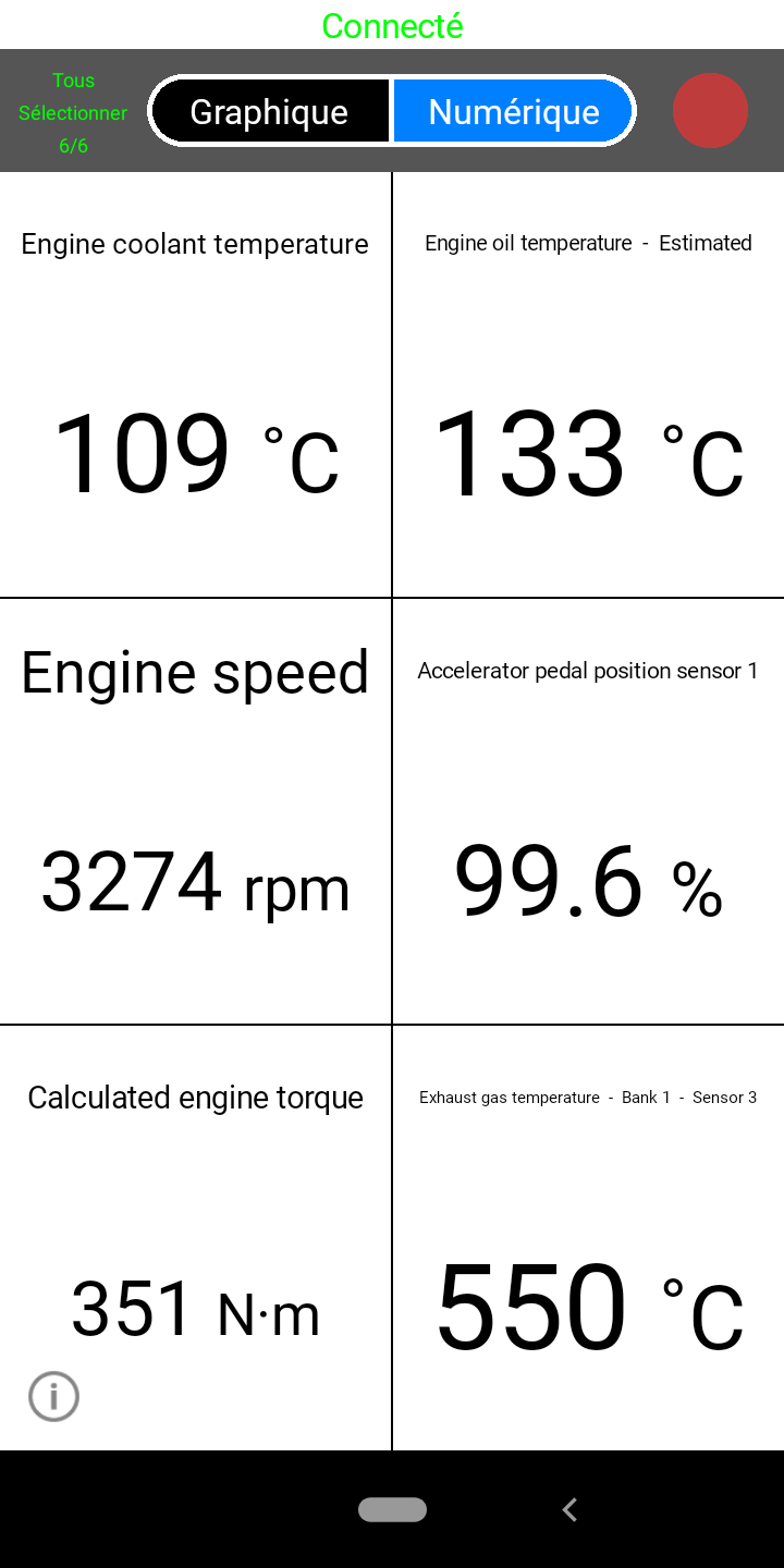

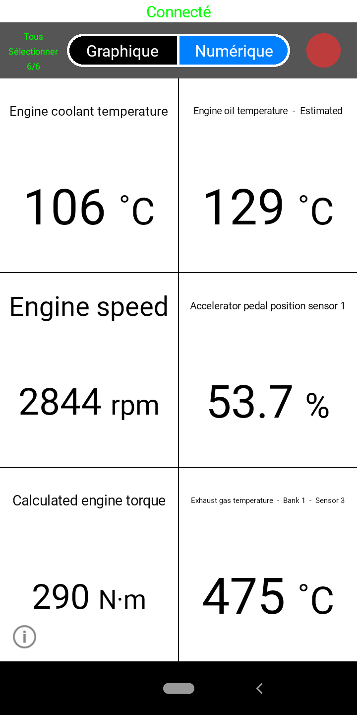

Pour déterrer ce sujet des températures J'avais fait des relevés avec l' IIdtool, ils sont sur le téléphone mais je ne sais pas comment les récupérer pour les poser ici.
Du coup hier j'ai fait quelques images que je sais récupérer
Defender 2.2 Td4, caravane, temp ext ~25°C vent nul à faible
1) en 5éme à 95/100 km/h sur du "plat" (cas courant) et encore là c'est un peu chaud c'est souvent 102/103 en eau et 125 en huile
2) fin de "forte" cote 4éme à 80 km/h
3) fin de descente 1.5km 5éme 95km/h

histoire de sentir un peu mieux quel a été l'effort fourni par le moteur, j'aimerais me faire une idée un peu plus précise de ce qu'est une « forte » côte...
Notre IGN national mettant à la disposition des fouineurs invétérés tous les outils nécessaires à la construction de profils en long dignes de ce nom, peux-tu me communiquer les coordonnées WGS 84 (latitude longitude en deux mots) du tronçon concerné?
En croisant les données de profil avec les paramètres OBD enregistrés en continu, on peut analyser avec une très grande précision les contraintes encaissées par la mécanique. Le Tour de France (Cap Gemini, pour être plus précis) fait cela très bien, d'ailleurs!
Il paraît que les chébrans appellent ça l'univers de la data...
Viel Danke!

Ce que j'entend par "forte cote" ce sont les cotes où il y a une voie réservée aux véhicules lents.
En l'espèce pour ce relevé elle se situe sur l'autoroute A5 dans le sens Paris -> Troyes, après l'aire de repos de Montard
Re: Remplacement des injecteurs sur DEFENDER TD4 2,4 L de 2009
En gros je viens de regarder vite fait, des cotes à 4% et plus pendant 3 à 4 km.
Dans le genre raidillon où çà finit en 3° la route d'Auxerre (D965) au niveau de Tonnerre dans l'Yonne

Bon, j'ai commencé à regarder ton sujet...
Les températures d'échappement me semblent normales ; par contre la température du circuit de refroidissement me semble un peu élevée. Plus précisément, je trouve qu'elle fluctue beaucoup en fonction de la charge, signe d'un système de refroidissement sans doute un peu faiblard.
La température d'huile est une donnée déduite d'une autre : les constructeurs, pourtant jamais avares en matière de fonctions débiles ou inutiles, sont relous avec cette manière de faire, car elle introduit des biais pas facilement quantifiables dans les données vu qu'il peut y avoir, lorsqu’on charge brutalement le moteur, des déphasages importants entre les tempés culasse et huile dont l'analyse fournit des éléments précieux sur la réponse thermique du moteur.
En d'autres termes, impossible de savoir ce qui se passe au niveau du refroidissement des pistons avec un système de mesure aussi embryonnaire.
Concernant le couple, pas de commentaire particulier : l'OBD recrache bêtement, à partir du régime moteur et de la position de la pédale d'accélérateur, la courbe théorique de couple que le calculateur a dans ses mémoires et qui sert de base à la gestion de l'accélérateur « électronique ». Là aussi, c'est une rubrique calculée, pas la réalité du couple délivré par le moteur.
Mais on s'en fout, en fait...
Concernant les profils en long, il semblerait que l'IGN n'ait pas terminé la refonte de sa modélisation numérique de terrain dans l'Yonne. En d'autres termes, j'ai élargi le profil en long de l'A5 dans la zone que tu mentionnes sur 15 km, mais on a le terrain naturel, pas le profil chaussée. Pour autant, mes calculs pifo montrent que les rampes restent probablement largement inférieures à 4%, d'où l'absence de VSVL (voie spéciale véhicules lents) sur la section en question.
En d'autres termes, ce n'est pas une zone sévère.
Par contre, sur la D 965 au sud de Tonnerre, on a bien le profil chaussée : on a une belle rampe (un peu plus de 6%, ce qui commence à piquer un peu) et la VSVL qui va avec. En d'autres termes, on peut bosser!
Je reviendrai ultérieurement sur la tambouille utilisée pour sortir les éléments topographiques.
Au travers de cette première série de tests et de calculs, il semblerait que l'aérodynamique du bazar soit franchement calamiteuse et sans doute bien plus pénalisante qu'on ne l'aurait imaginé. Donc peux-tu m'en dire un peu plus sur la caravane (hauteur, largeur, nombre d'essieux, pression de gonflage...) et sur le Land (présence d'une galerie, masse de l'engin, pression des pneus, etc.)?
Concernant la température moteur, il serait intéressant d'en coupler l'évolution en fonction du profil du terrain pour se faire une idée de l'efficacité du système de refroidissement du moteur. Ça se fait bien en principe, mais à condition de pouvoir enregistrer en continu les données OBD (sachant que le couplage avec le profil en long du parcours se fait alors via les abscisses curvilignes, ce qui nécessite d'enregistrer — sous forme d'un fichier CSV — en plus des paramètres moteur à analyser, la vitesse instantanée du véhicule).
Sais-tu faire ça?
A suivre!
Sais-tu faire ça?
A suivre!
