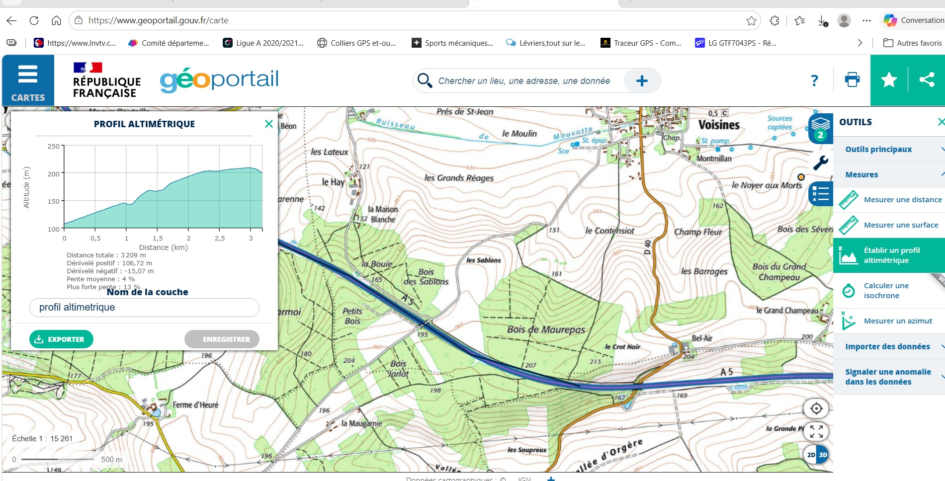

Ce que j'entend par "forte cote" ce sont les cotes où il y a une voie réservée aux véhicules lents.
En l'espèce pour ce relevé elle se situe sur l'autoroute A5 dans le sens Paris -> Troyes, après l'aire de repos de Montard

En gros je viens de regarder vite fait, des cotes à 4% et plus pendant 3 à 4 km.

Bon, j'ai commencé à regarder ton sujet... :wink:
Les températures d'échappement me semblent normales ; par contre la température du circuit de refroidissement me semble un peu élevée. Plus précisément, je trouve qu'elle fluctue beaucoup en fonction de la charge, signe d'un système de refroidissement sans doute un peu faiblard.
La température d'huile est une donnée déduite d'une autre : les constructeurs, pourtant jamais avares en matière de fonctions débiles ou inutiles, sont relous avec cette manière de faire, car elle introduit des biais pas facilement quantifiables dans les données vu qu'il peut y avoir, lorsqu’on charge brutalement le moteur, des déphasages importants entre les tempés culasse et huile dont l'analyse fournit des éléments précieux sur la réponse thermique du moteur.
En d'autres termes, impossible de savoir ce qui se passe au niveau du refroidissement des pistons avec un système de mesure aussi embryonnaire.
Concernant le couple, pas de commentaire particulier : l'OBD recrache bêtement, à partir du régime moteur et de la position de la pédale d'accélérateur, la courbe théorique de couple que le calculateur a dans ses mémoires et qui sert de base à la gestion de l'accélérateur « électronique ». Là aussi, c'est une rubrique calculée, pas la réalité du couple délivré par le moteur.
Mais on s'en fout, en fait... :roll:
Concernant les profils en long, il semblerait que l'IGN n'ait pas terminé la refonte de sa modélisation numérique de terrain dans l'Yonne. En d'autres termes, j'ai élargi le profil en long de l'A5 dans la zone que tu mentionnes sur 15 km, mais on a le terrain naturel, pas le profil chaussée. Pour autant, mes calculs pifo montrent que les rampes restent probablement largement inférieures à 4%, d'où l'absence de VSVL (voie spéciale véhicules lents) sur la section en question.
En d'autres termes, ce n'est pas une zone sévère.
Par contre, sur la D 965 au sud de Tonnerre, on a bien le profil chaussée : on a une belle rampe (un peu plus de 6%, ce qui commence à piquer un peu) et la VSVL qui va avec. En d'autres termes, on peut bosser! :sm3:
