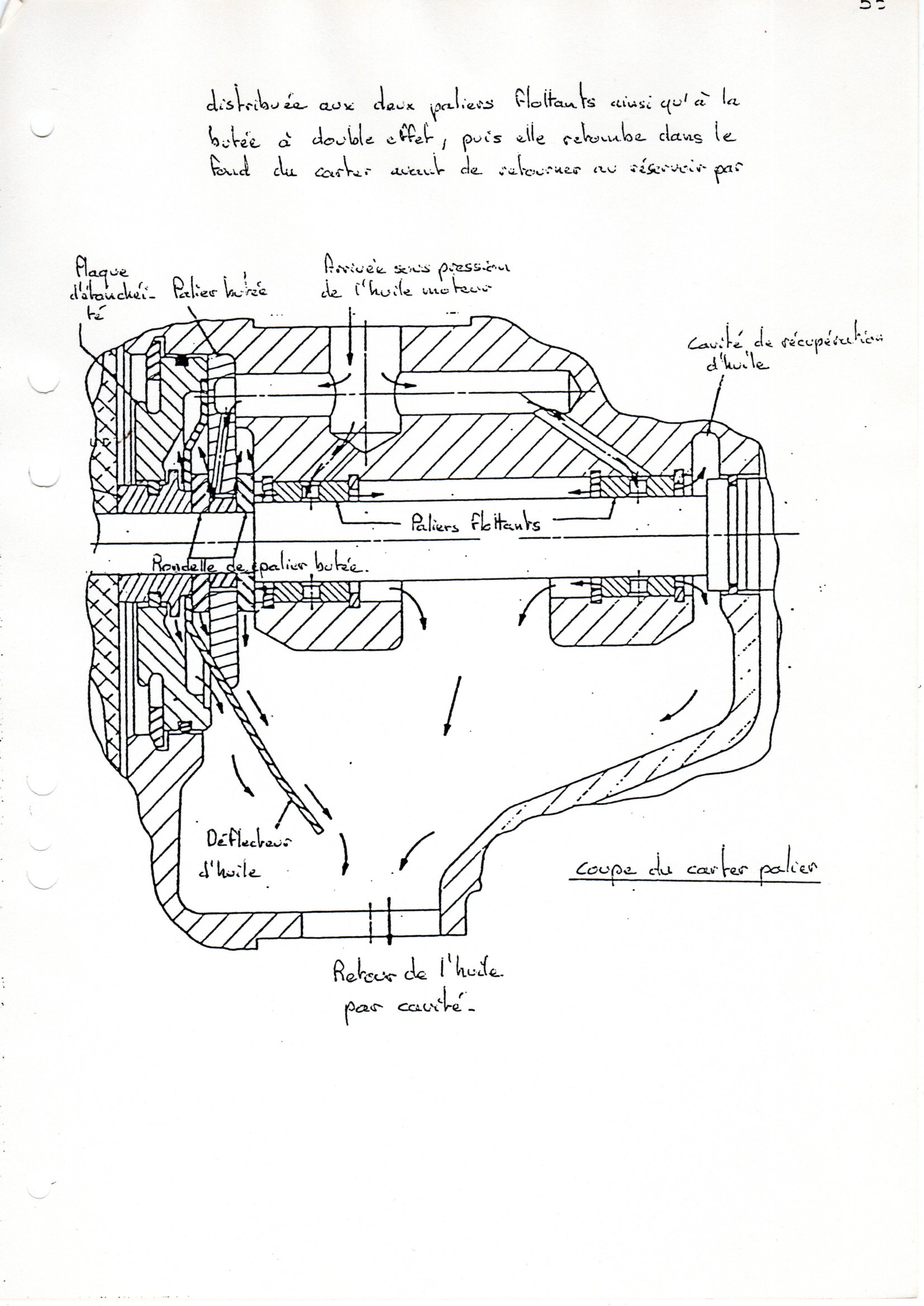

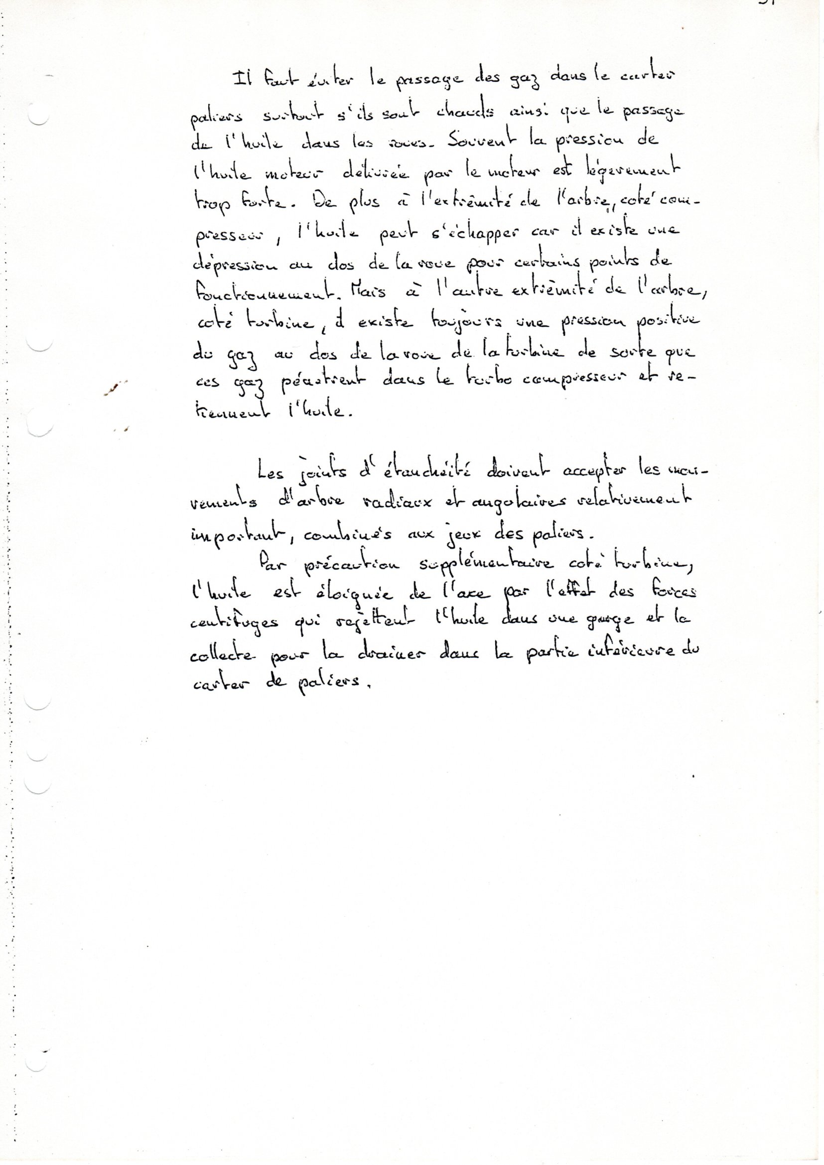

En fait, la question centrale tourne autour de ces joints labyrinthe, d'où mon interrogation sur les joints équipant le turbo du Td4, car il se peut — mais je n'y crois pas — que la technologie ait changé, car le joint labyrinthe permet d'obtenir une étanchéité correcte sans frottement, ce qui est un avantage considérable au regard des vitesses circonférentielles des arbres de turbines.
Un joint frottant ne résisterait pas longtemps à une vitesse circonférentielle atteignant aisément 350 km/h, surtout dans un univers aussi agressif.
Par construction, ces joints laissent donc passer un peu d'huile et cette huile forme un aérosol léger qui se dépose partout, notamment dans le radiateur refroidissant l'air d'admission. Lors de chaque arrêt, l'huile descend par gravité et s'accumule dans les points bas.

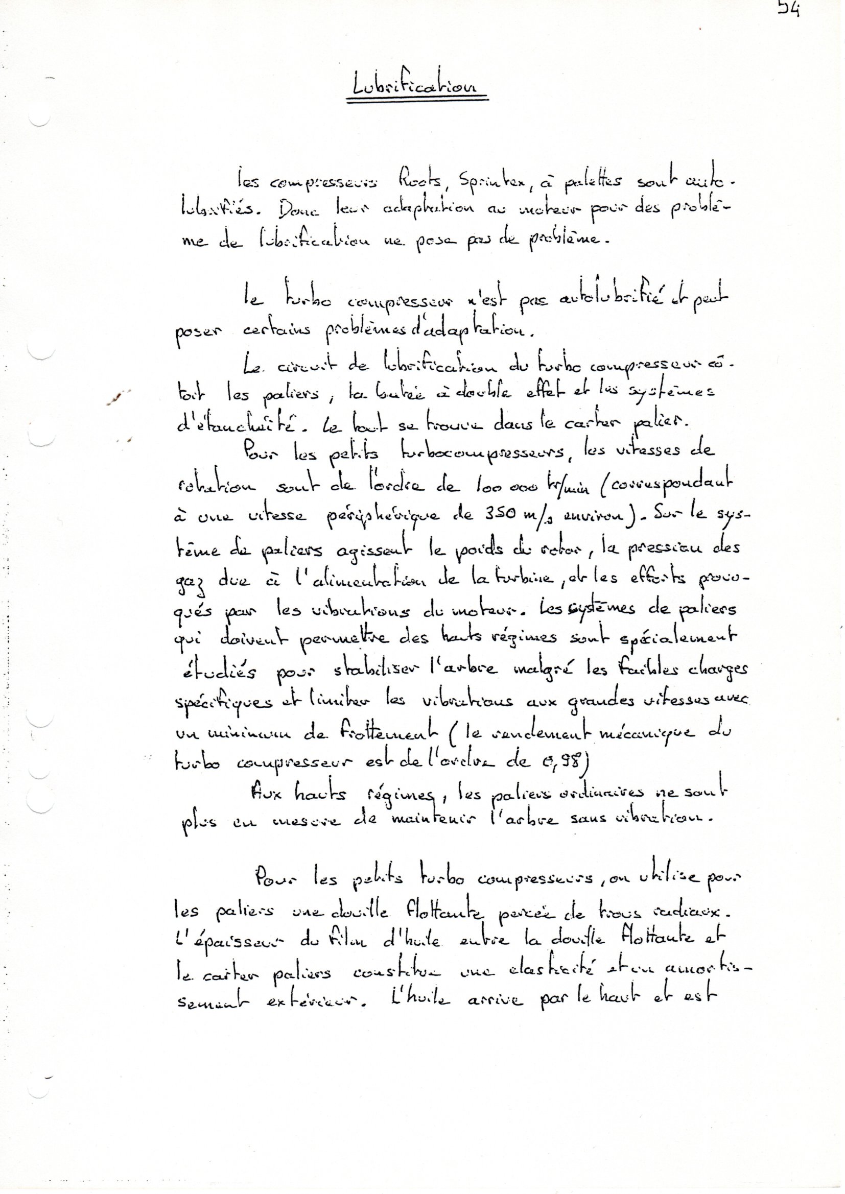

La révision d'un turbo ne pose à mon sens qu'un seul problème : le contrôle de l'équilibrage des pièces tournantes, sachant que je suis à peu près certain que dans la plupart des cas, ce contrôle n'est même pas réalisé.
Pour avoir eu accès à une équilibreuse dédiée aux moteurs électriques, j'ai pu constater que le sujet est assez taquin : un moteur électrique à balais tourne à 10 - 15 000 t/mn en moyenne et les équilibreuses opèrent à 2 ou 3 000 t/mn, pas plus. Mais les rotors à équilibrer sont assez massifs, autrement dit les balourds sont assez rapidement détectés, même pour des vitesses d'équilibreuses relativement faibles.
Comme déjà dit, les turbos tournent à 150 000 t/mn en moyenne et à cette vitesse, un balourd de 1 milligramme a des effets plus que significatifs : pour rester dans la gamme de sensibilité des capteurs utilisés pour mesurer les surcharges aux appuis, il faut donc une équilibreuse tournant très vite et je ne parle même pas du repérage de la position angulaire associée au balourd, les enjeux de l'équilibrage portant essentiellement sur l'équilibrage dynamique, les turbines étant fortement excentrées par rapport au palier.
