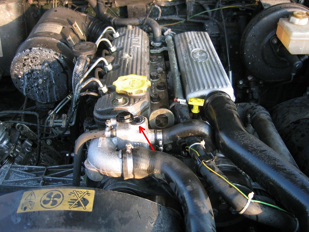

le temporisateur des bougies de préchauffage se trouve contre le tablier, coté moteur.Serge 110 a écrit : La solution est de repérrer " SON EMPLACEMENT ": le relais - la temporisation - et le 3° élément ( coupure de courant ) afin de déterminer l'élément défectueux et de le changer.
Tout en haut de la photo, au 2/3 en partant de la gauche A+

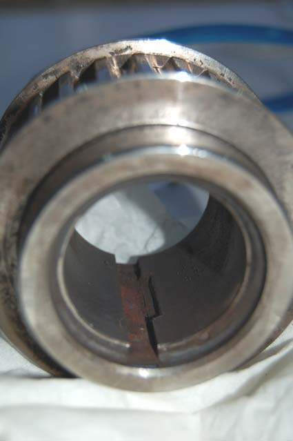

Normand 1400, voilà la maladie 300TDIesque dont parle Carbu (c'est l'ex poulie de son 300TDI qui est photographie) :
On voit bien que la clé Woodruf c'est imprimée dans le pignon, occasionnant un décallage d'au moins 1/2 dent de sa distribution.
D'ou décalage de l'avance, et combustion à froid laborieuse.
