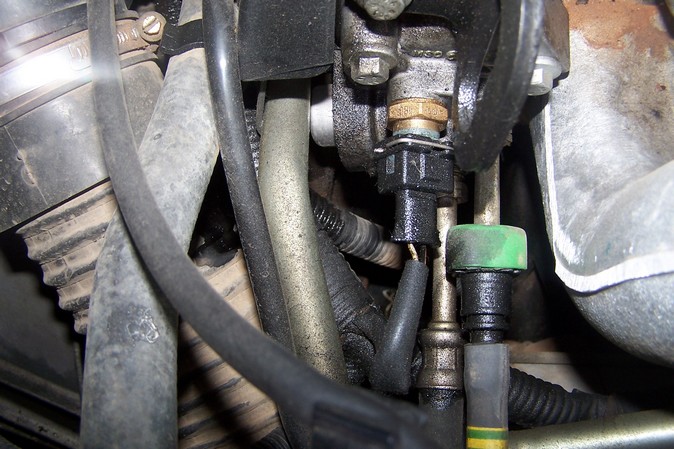

je fais l'entretien du mien demain après midi, je ferais une photo en zooommmm

c'est bien le bloc de raccordement de carburant... :sm2:
v'là la photo du présostat
une vulgaire membrane en caoutchouc qui finis par fendre et pisser sur le démarreur juste en dessous 8)

Bonsoir, j'ai le même pb. de fuite de gasoil sur mon DEF de 2001, manifestement cela vient du cylindre serti sur la gauche du bloc de raccordement, quelqu'un connait-il la référence de la pièce qui doit être changée ? est-ce qu'il y a une combine particulière pour changer la pièce ? Merci de vos réponses A+
