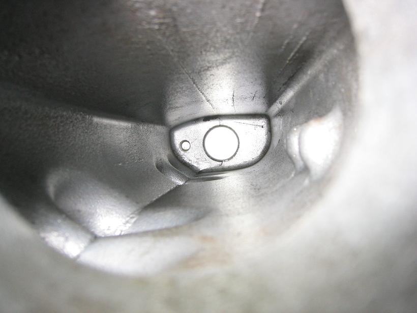

Avant de démonter l'intercooler j'ai pris des photos de :
1) l'interieur du collecteur d'amission : propre hein ! à 207000 km. Vous avez pas les boules non ?
2) l'interieur de l'intercooler : on remarque les petites projection d'huile par le flux d'air
3) l'intérieur de la durite/tuyau entre le turbo et l'intercooler : propre aussi
