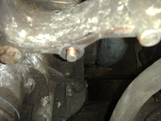

5)Démontage du support du galet tendeur, car derrière il y a un écrou caché.
6)L'écrou caché, c'est celui qui tien le bout du "canon" du joint "rigolevert".

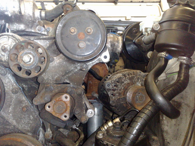

Photo aussi
7) Sur la pompe de DA, je me suis un peu emmêlé les crayons. Il suffit d'enlever soit trois soit quatre vis.
8 ) Donc au final, j'ai enlevé les quatre vis et laissé la platine sur la pompe avec ses trois vis. La pompe restera là, posée au bout de ses durites en appuis sur la poulie de vilebrequin.

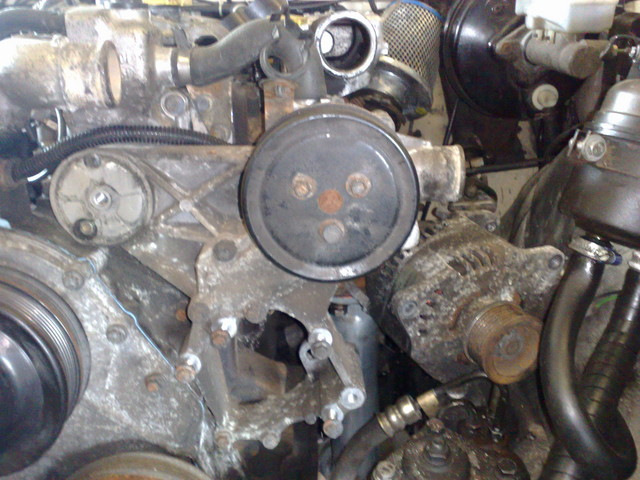

9) Avec un peu de recule on y voit un peu plus claire. A partir de là toute les vis du carter de pompe à eau sont accessibles.
10) Reste la petite durite de chauffage...

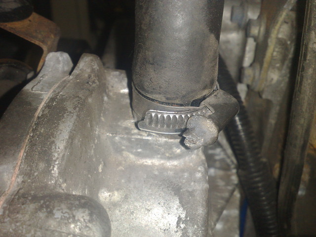

11) Le joint pistolet positionné extérieurement au carter de pompe à eau, histoire de bien voir la position des 3 vis et de l'écrou qui interviennent dans sa compression.
12) Démontage du carter lui même. Il y a une très longue vis (la plus longue de toute) la tête est au fond et l'écrou devant. Je n'ai pas eu de difficulté particulière avec les autres vis, ouf...

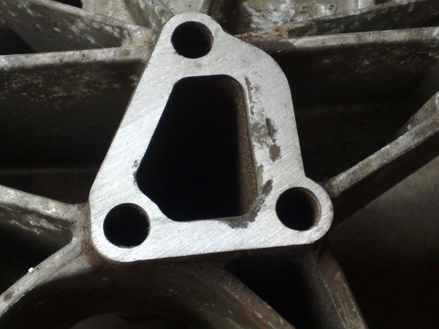

16) État de surface de la porté du carter, le vrais problème de la fuite provient de là. C'est à dire qu'avec le temps et la chaleur, elle se déforme. Dommage pour la photo pas terrible, mais elle permet de voir (mal d'accord, mais qu'en même!) qu'après avoir simplement passé une lame de cutter sur la surface, celle ci n'est pas régulière du tout

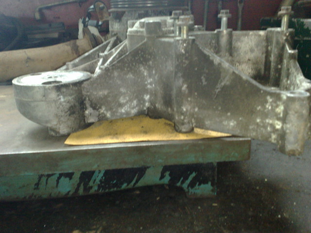

17) Donc posé sur un marbre avec une feuille de papier de verre 220 c'est parti pour un surfaçage maison.
18) 4,750 kg au bout d'un moment cela fait les bras
, surtout que le carter n'est pas équilibré et que cela nécessite une attention pour rester bien à plat, avec une prise en main pas évidente.
20) Ce n'est pas encore ça on continu. Tiens? il y a une position macro sur le téléphone portable
21) On continu...
22) On y est
après un petit coup avec un papier aux grains de 320 et on est bon, voilà ce dont je me suis contenté. Car j'en ai marre de jouer aux lavandières et j'ai mal aux bras

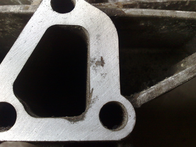

23) Coté bloc, la photo est un peu meilleur en macro. On voit qu'il y avait un passage de liquide dans le trou de la vis, ce qui explique, que les vis du bas arrivent à s'oxyder par infiltration du liquide de refroidissement, avant même qu'une fuite apparaisse en extérieur.
24) Sur cette photo on peut se rendre compte des endroits ou un début de fuite est visible. C'est moins évident quand tout est en place. On peut voir des traces de fuite sous le taraudage du bas à gauche et une longue trace verticale le long du bloc a l'aplomb des deux taraudages du bas, au centre de la photo.
25) Avec une cale et du papier de verre 220 ponçage de la surface; nettoyage des trois trous taraudés de fixation.

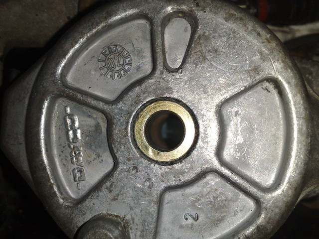

33)Tiens au passage le dos du tendeur de courroie d'accessoire qui a visiblement été changé. Date: Septembre 2002, pour un moteur de fin 94 ou 95. A ce qui paraît cela aussi serait aussi un autre point faible du 300

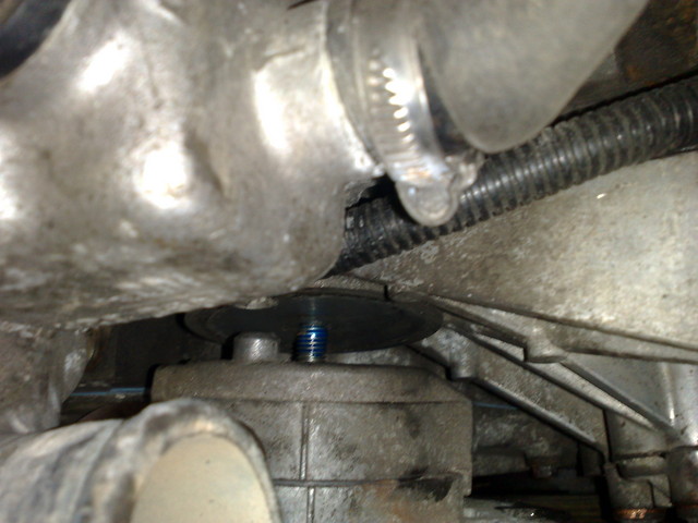

34) Positionnement du blocage en rotation du tendeur dans son trou. Loctite sur le goujon qui est venu avec l'écrou.
21) On continu...
22) On y est

44) Les durites d'eau...
45) Et enfin, la courroie accessoire.
Voila en gros le temps 10h33 la première photo, 16h27 la dernière, moins une heure pour manger, donc 5 heures environ pour faire l'opération. Chez Land sans rencontrer de problème particulier en 2 heures ils font le travail
La prochaine fois que j'aurais à intervenir, pour ce type de réparation, je prévoirai les 3 vis longues et le joint de pompe à eau en plus du joint pistolet et des consommables: liquide; graisse cuivre; pâte a joint; Loctite bleu.
NB: Je n'ai pas réussi à retrouver le lien de la photo 6) mais on peut voir l'écrou caché sur la photo 32).
Edit Klug 2009-06-02 : je l'ai retrouvé et je l'ai corrigé
Modifié en dernier par LØLØ le 23/06/2014 16:11, modifié 3 fois.

Tiens, pour continuer sur ce sujet...
Imaginons un 300tdi avec cette même fuite.
Imaginons toujours qu'au démontage au carter de la pompe à eau, les têtes des (très longues) vis pètent.
Imaginons enfin que ces longues vis soient "soudées" dans le carter (pas les têtes, hein, les vis, sur leur partie non filetée).
Vous en pensez quoi et vous feriez quoi ?
Ah oui, ça a déjà été percé à 4mm avec un extracteur a déjà été pété dans une des vis au moins...

1) je me renseigne du prix d'un carter de pompe à eau neuf
2) j'appelle Kébir31 pour savoir si il a un carter de pompe à eau disponible?
3) De toute façon il faut démonter. Je prépare le travail en injectant tous les jour une petite dose de WD40 et je tapes sur les vis avec un pointeau.
4) le jour j un petit coup de chauffe localisé sur les vis avec une petite buse en tentant d'amener au rouge les vis sans fondre l'aluminium proche.
5) dimanche je vais a l'église bruler un cierge ou une vierge vue l'origine de la mécanique
6) percer un trou de de Ø3 ou Ø4mm en latéral sur le carter au milieu du passage des vis juste pour y introduire du WD40.
6 bis) si pas réussi
j'attaque a la disqueuse en coupant le carter pour tomber sur la moitié des vis en espérant que la chauffe lier a la coupe suffise à décoller les vis restant dans le carter, ce que je pense.
8 ) pour le final, c'est à dire les vis restant dans le bloc, je chauffe au rouge, puis là c'est sur, à la pince étau les 3 bouts de vis restant viennent.
9) merci Kébir31, sympa le carter à 50€
10) enfin je remonte le joint pistolet neuf le carter de Kébir et le reste.
Bon courage...

Pourquoi changer le carter?? a mon avis, le problème de klug c'est d'extraire le reste de la vis du bloc moteur... et même si kebir est gentil, un bloc a 50€...
Aussi, pourquoi démonter la distribution?? tu ne confondrais pas avec un 200 tdi quand même??
Sinon, moi aussi j'ai eu le problème sur la pompe à eau de mon 3.5, mais avec une variante: vis très bien débloquée du bloc, mais quasi soudée et impossible a tourner dans la pièce en alu de la pompe a eau... ca s'est fini a la disqueuse pour la tête de la vis, puis outil de barbare pour arracher la pompe de la vis, que j'ai pu ensuite dévisser a la main...
comme c'est d'une longueur et d'un pas impérial a la c.. euh, anglais,
j'ai remonté en soudant un écrou M8 sur le reste de tige de la vis, c'est donc plus court que l'origine, mais ca semble tenir...

Non pas le bloc, les vis sont rouillés a n'en plus pouvoir dans le carter alu a cause du liquide qui passe le long des vis dans le carter.Feub a écrit :Pourquoi changer le carter?? a mon avis, le problème de klug c'est d'extraire le reste de la vis du bloc moteur... et même si kebir est gentil, un bloc a 50€...
Là dans ces trois trous:
et non pas là... Si peut être un peu, mais il en ai pas encore là ce sera seulement à l'étape 8 ) .
Heu... Là ouiFeub a écrit :
Aussi, pourquoi démonter la distribution?? tu ne confondrais pas avec un 200 tdi quand même??![]()
Donc on ne touche pas la distribution effectivement. On enlève juste le carter de pompe. Celui qui à été planifier au marbre et papier de verre.
Cette foutu vis fini dans un passage d'eau du blocFeub a écrit : Sinon, moi aussi j'ai eu le problème sur la pompe à eau de mon 3.5, mais avec une variante: vis très bien débloquée du bloc, mais quasi soudée et impossible a tourner dans la pièce en alu de la pompe a eau... ca s'est fini a la disqueuse pour la tête de la vis, puis outil de barbare pour arracher la pompe de la vis, que j'ai pu ensuite dévisser a la main...comme c'est d'une longueur et d'un pas impérial a la c.. euh, anglais,
j'ai remonté en soudant un écrou M8 sur le reste de tige de la vis, c'est donc plus court que l'origine, mais ça semble tenir...
NB: M'en vais rectifier mes bêtises.

Non non lisez bien : les têtes des 3 vis ont pété et le carter est toujours en place sur les restes des longues vis, collé par la rouille qui a envahi l'espace entre les vis et le carter...Feub a écrit :Pourquoi changer le carter?? a mon avis, le problème de klug c'est d'extraire le reste de la vis du bloc moteur... et même si kebir est gentil, un bloc a 50€...
Donc avant de sortir les restes des longues vis, il faut déjà sortir le carter !

Perso, ca serait perceuse a la taille des vis ( 8 mm ?) pour enlever un max de matière, en espérant ne pas trop attaquer le carter.
Puis, inondation de DW40 pour finir avec le lot d'outils de barbare pour écarter le carter du bloc (burin, pied de biche, gros tournevis plat, sans oublier la masse dynamométrique bien sur

Aux dernières nouvelles (un coup de fil hier soir), un carter d'occasion a été trouvé et le carter en place va être "tronçonné" (méthode 6bis donc)...
Les autres méthodes ont été tentées (produit plus "méchant" que le WD40, chauffe, etc) sans résultat.
