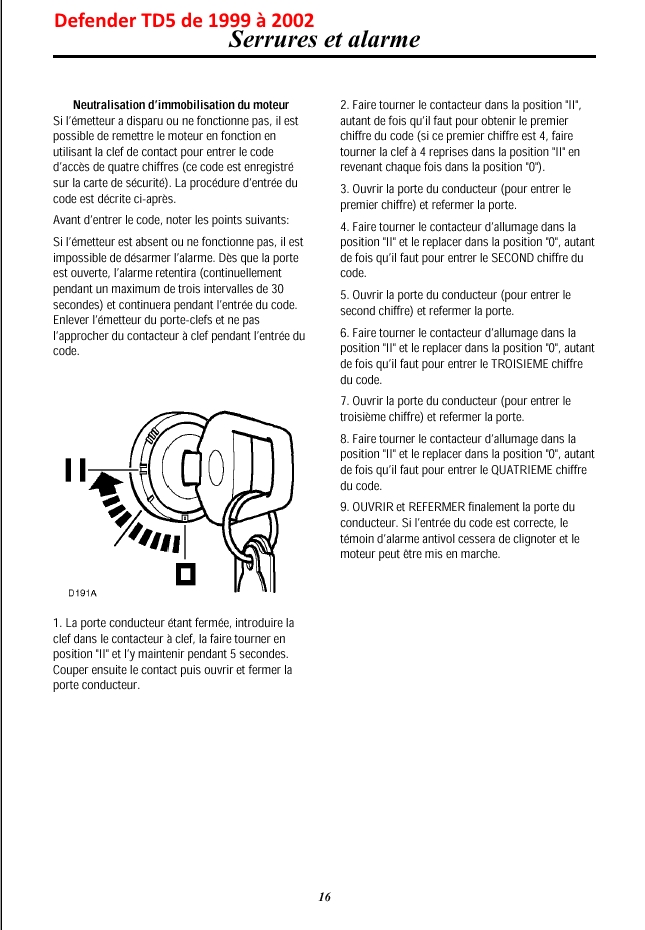

kkland2005 a écrit :Le code EKA s'introduit-il par la portière ou par le contact de demarrage, pour la land rover def TD5, 2004.
Le plus simple, c'est de se référer à la documentation constructeur:

Donc la procédure à LØLØ concerne les td5 et apparemment il faut utiliser le neiman, avec la clé sans le plip, pour entrer le code EKA (même que l'alarme gueule pendant l'opération :mouche: ) pense à acheter des boules quiès avant :wink:

Pour tous les defender, c'est avec le neiman qu'il faut entrer le code EKA:
A partir du 300tdi :
Les premiers TD5 jusqu'en 2002:
Les defender TD5 de 2002 jusqu'au dernier de 2007:
