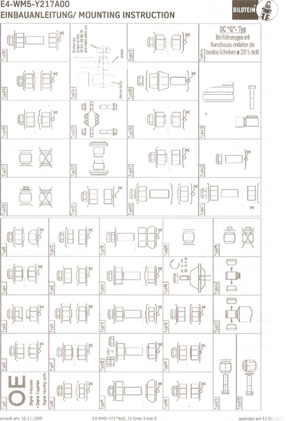

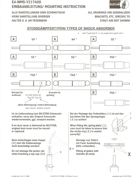

Accessoirement, la doc Bilstein n'est pas des plus simple n'est ce pas? il me semble qu'un tableau de correspondance mettant en rapport le type d'ammortisseur et le type de montage (à défaut du véhicule) serait le bienvenu. Ici on en est réduit à comparer les éléments fournis avec ceux déjà en place
tout cela me conduit à penser que le montage était réellement "comme à l'origine" .
