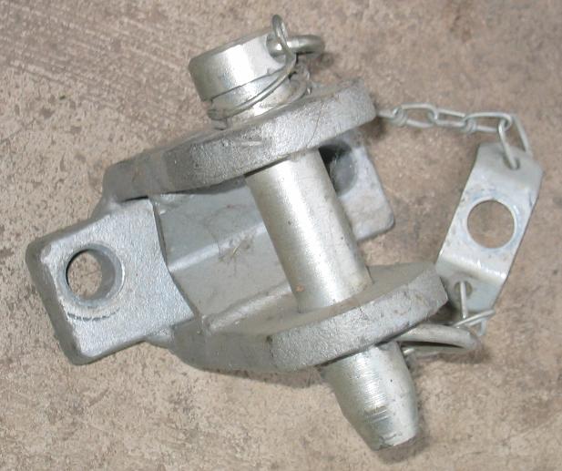

Doit on obligatoirement utiliser un crochet NATO ou un agricole ressemblant pour tracter une Sankey, ou peut-on se contenter d'un crochet genre ce Dixon Bates :
Est-ce street légal ou pas du tout ?
Avec un anneau style snakey mais sur une remorque de jeep, avec le crochet que tu mets en photo , il ya certains angles qui conduisent à un bloquage, avec gros shlonkl au deblocage
En outre, a force de battre, ca va usiner l'axe qui plonge au point qu'il ne passe plus dans les trous (obligé de passer un coup de burin ou de lime pour ébavurer)
Donc en gros ca peut depanner mais c'est pas l'ideal a mon gout
La le top ce serait un crochet NATO !
Perso j'utilise un crochet agraire 4 fixations, qui il est vrai, a une circonférence interne très légérement plus grande que le NATO et n'est pas rotatif mais avant de le peter faut y aller je pense, surtout que le verin sur la sankey tourne également
Sinon le type de crochet que tu a s mis en photo, perso je te le déconseille fortement car trop décart entre le diametre externe de l'attache et le diametre interne de l'anneau de la remorque.
J'en parlais encore pas plus tard que hier a landelle avec un gars qui a ce systeme, il regrette fortement !!!!
T'as moyen de l'avoir a moins si tu montes la haut ou si tu connais quelques .
Y'en avait même de monter sur les sankey sur la traverse arriere mais souvent absente arrivées en france.....
Même le agraire en nuef n'est pas donné non plus j'ai eu du bol de connaitre un vieux casseur qui m'en a donné un

Sauf que, pour avoir ramené ma Sankey avec ce genre de chose, c'est tout sauf adapté.....
Une Sankey ca s'attelle avec un NATO hitch, point barre, le reste ca marche pas, voir pire ca peut être dangereux (en plus d'être bruyant et désagréable)
