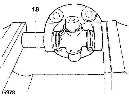

Je le fais (sur conseil de mon mécano) par exemple en appuyant sur la fourche de la bride tout en prenant appui sur l'arbre. Ce qui a pour effet de demander au croisillon de pousser la cage de roulement en buttée sur le circlips. Une fois les deux côtés fait on recommence l'opération à l'inverse pour les deux autres roulements qui sont logés dans la fourche de l'arbre. Quand je fais cette manipulation je ne remarque rien d'anormal. Mais quand tout ce petit monde à bien pris sa place, c'est là que je remarque ce petit jeu latéral. D'une manière générale, je trouve que parfois le croisillon force un peu après montage même après avoir fait la manoeuvre décrite ci-dessus. Je pense que je vais piquer la presse hydraulique de mon père (il ne s'en sert plus) pour pouvoir peaufiner ces montages.
P.S.: Je rappelle que cet arbre dois être d'origine (donc plus de 360000Km) ca peut peut-être aider à la réfléxion.
Parfois il vaut mieux la fermer quitte à passer pour un con, que l'ouvrir et ne laisser aucun doute sur le sujet.
- Messages : 13935
Tu risques de déformer la douille à aiguilles ainsi, et aussi d'abimer le joint de la douille à aiguilles.laurent a écrit :Ce qui a pour effet de demander au croisillon de pousser la cage de roulement en buttée sur le circlips.
Il faut impérativement enfoncer la douille à aiguille de l'extérieur vers l'intérieur, à l'aide d'une pièce cylindrique ayant le diamètre extérieur de la douille moins un chouilla pour coulisser dans la fourche et non se bloquer.
L'enfoncement doit être fait précaucieusement pour que la douille à aiguille n'aille pas plus loin que la gorge du circlips (Il faut seulement pouvoir mettre le circlips)
Image du manuel :
Autre point, change le croisillon pour un neuf "guinine".
