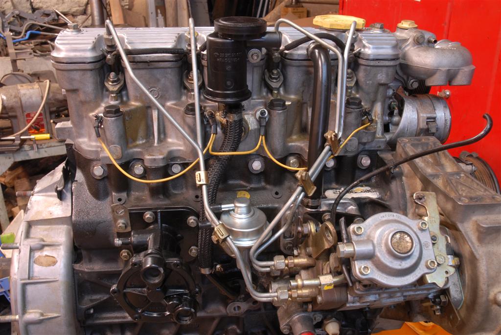

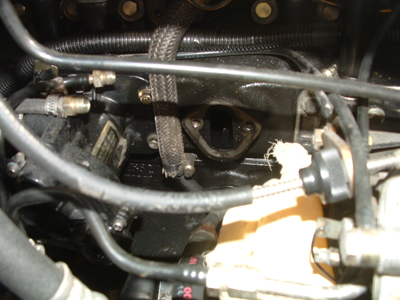

Re: De l'utilité d'une pompe de gavage
Je ne réponds pas à la question mais me positionne dans ce sujet car suite à une fuite de GO sur la pompe de gavage, j'ai fait sauté le sertissage pour voir ce qui pouvait déconner si ça vous intérresse.... :lol:
Emplacement de la pompe de gavage sur le bloc moteur (300 TDI)

Frogland a écrit :Salut,dans le manuel on dit qu'il faut debranché les tuyaux haute pression de la pompe d'injection quand on demonte la Pompe a gavage.Est-il vraiment necessaire ? merci les gars.
Je n'ai jamais changé ma pompe de gavage sur mon 300 Tdi. mais j'ai levé le capot pour voir, et je pense sincèrement qu'il vaut mieux enlever les durites HP.
