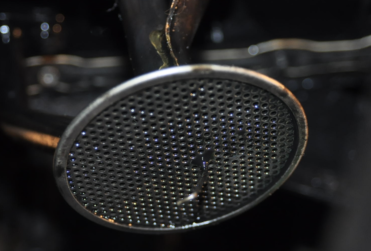

Bonjour, ayant démonté le cartère d'huile, voilà ce que j'ai trouvé :shock: . A votre avis qu'est ce qui pourrait en être la cause. Moteur 200tdi 12L disco. Merci de vos réponses.

à mon avis : vibrations ?!
mais bon...........bizarre quand même ! tes silentblocs moteur sont en bon état ?

Donnes nous voir plus d'explication. Tu as roulé avec la crépine au fond du carter ? Visiblement tu as demonté ta pompe à huile car sur ta photo elle n'est pas complète, si je ne m'abuse.

Non, je n'est pas roulé avec, juste entendu lorsqu'il était sur le disco. Puis démontage, installation dans le 110, changement distrib, spi... puis vidange :shock: genre goudron qui coulait difficilement du carter, 1 an sans tourner :( donc démontage du carter nettoyage et là découverte de la crèpine qui bringuebal autour de son tube. Beaucoup de mal à démonter la vis de Ø8mm 6 pans qui tient la crépine sur la semelle du bloc via la patte à gauche sur la photo.
Le gros tube est fixé sur la pompe à huile.
Réparation en brasant ensemble les petits morceaux en attendant une bonne occase; remontage de l'ensemble; Huile & filtre neufs . Démarage au 1ier tour de clef, beau bruit . Donc ? pas d'idée sur l'origine du truc. Visiblement le moteur à déjà été démonté car le carter du volant moteur était monté à la patte sans joint, il y avait une grosse fuite à ce niveau que j'avais confondu avec une fuite de joint spi moteur coté boite mais lui allait très bien .

Je crois, mais je n'ai pas vérifier (les débits ou autres paramètres), que les pompes à huile de 2,5 l TD issus LR sont les mêmes. Pour ton soucis, je ne voit qu'une faiblesse sur la crépine de ta pompe à l'endroit de la cassure.
Une crépine neuve coute cher? perso, j'aurais préféré du neuf a la brasure quand même... :?

Je rencontre le même problème, la crépine explosée.
Je pense au vibration, enfin facile à deviner.
La patte arrière de la P.I. fendu également
La vibration de la P.I. à user le carter de distribution, je pense reprendre cela avec un bi-composant alu.

Mon histoire d'huile qui d’épaissie, s'est reproduite, et je pense que la cause de la détérioration de la crépine vient de l'aspiration de l'huile goudronneuse. Cette épaississement de l'huile, vient du fait que soit le bloc soit la culasse était défectueux.
Cela serait dut a une émulation avec une très très faible dose de liquide de refroidissement, provenant soit d'une culasse poreuse soit d'un bloc fissuré ou poreux lui aussi peut-être. Enfin bref un défaut sur l'un ou l'autre, tout le reste dans mon cas ayant été changé :(, y compris le radiateur.
Méfie toi de la chronologie de montage de cette patte, serre d'abord la pompe sur le carter de distribution à l'aide des 3 vis, et seulement après monte cette patte. En inversant l'ordre de serrage tu peux déformer le carter de distribution, voir provoquer un problème d'alignement de courroie de distribution.

Epaississement de l'huile peut aussi provenir d'une mauvaise stabilité thermique/chimique de l'huile aux "hautes températures".

Si on partait sur un colmatage du à une consistance goudronneuse de l'huile, il règnerait à l'intérieur de la crépine, une petite dépression, au pire très inférieure à 1 bar. Et je pense que ce serait d'abord la grille qui s'effondrerait, ce que j'ai déjà vu sur des autos qui tournaient à de l'huile jamais changée.

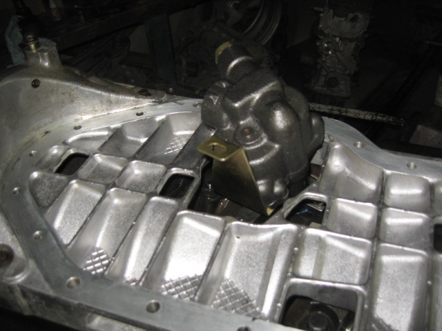

Pour moi il s'agit d'un problème de vibration et non de viscosité d'huile. La tôle a probablement subi un traitement thermique qui la rend cassante ou alors elle est trop fine et permet les déformations, ou le poids de l'ensemble est trop élevé, et subit de fortes vibrations. Serait-il possible de voir comment elle est maintenue, autrement que par le tuyau d'aspiration?

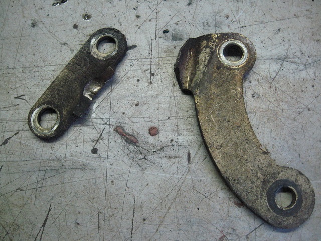

Oui bien sûr,
La crépine est fixée en 1 point, sur la tôle mince par une vis M8 courte, sur une patte solidaire de la pompe, repère A.

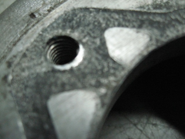

Le tube d'aspiration de la crépine est maintenue par un gros écrou genre 22 ou 24, sur le corps de pompe:
La pompe elle même passe la au travers de la semelle de renfort en alu mais sans aucun contact avec:
La pompe elle même est fixée sur le bloc par deux vis de 13:
kebir31 a écrit :Si on partait sur un colmatage du à une consistance goudronneuse de l'huile, il règnerait à l'intérieur de la crépine, une petite dépression, au pire très inférieure à 1 bar. Et je pense que ce serait d'abord la grille qui s'effondrerait, ce que j'ai déjà vu sur des autos qui tournaient à de l'huile jamais changée.
Je ne suis sûr de rien, une conjugaison des deux peut-être, vibrations et épaisseur d'huile. A mon avis, on arrive à plus d'un bar avec l'huile épaisse. La crépine était effectivement déformée, malgré quelle soit très solide elle aussi, mais des vibrations engendrées par le pompage de l'huile épaisse, cela ne m'étonnerai pas.
Heureusement que le tube d'aspiration, descend bien à l'intérieur de la crépine.

LØLØ a écrit : A mon avis, on arrive à plus d'un bar avec l'huile épaisse
té-té-té (*) c'est de la physique de base. L'huile dans le carter se trouve à pression atmosphérique (ou pas loin), donc 1 bar en pression absolue. Comme les pressions négatives ça n'existe pas dans l'univers du Monde connu des hommes, et que pour obtenir une pression s'approchant de 0 Bar (absolu) il faudrait passer par une pompe à diffusion (non disponible en option chez LR à ma connaissance) ou aller se balader dans l'espace, une différence de pression entre le carter et l'aspiration de 1 bar est par conséquence une limite absolue impossible à atteindre dans la pratique, même si tu remplis les mailles de la crépine à l'araldite (et encore, l'araldite ça dégaze pas mal, vaudrait mieux remplacer le grillage par une tôle d'acier, et faire faire les soudures par un soudeur agréé vide/cryogénique (pas certain des termes en Français, désolé)).
Bref ça ne fera jamais 1 bar, c'est juste impossible.

<Ben là, je ne sais pas trop, mais j'ai vue des pompes de relevage ou même a essence, bien écraser des tuyaux ou des crépines, et vue l'épaisseur de la tôle de la crépine, a mon avis, il y a un phénomène cumulatif d'aspiration et vibration, dut a une augmentation de la dépression. Regarde comment une malheureuse pompe, arrive à écraser un réservoir, bizarre non?
