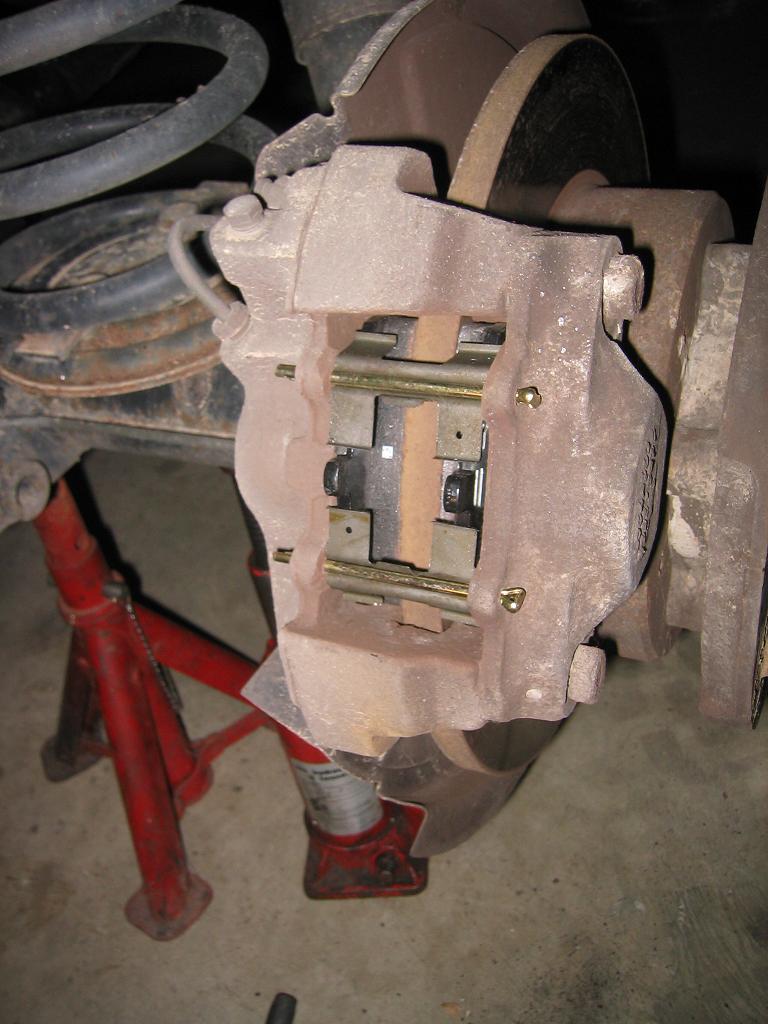

Tu dois normalement avoir les ressorts sur les axes de retenu des plaquettes comme il y a sur cette photo.

Achtung camaradeThe Pater a écrit :PS,
A l'arrière, les ressorts n'ont pas du tout la même tronche...

Ah, oui c'est l'arrière.....
Pour le Td5, c'est des ressorts comme à l'avant,
Pour le 300 Tdi, c'est des tôles élastiques comme ceci :
Attention, je ne sais pas pour le Td5 (avant 2002), mais pour le 300 Tdi, il y a un sens impératif pour les plaquettes. Sur les plaquettes d'origine, le petit carré blanc doit être en haut par rapport aux languettes. En effet au dos des plaquettes il y a une surépaisseur qui ne couvre que la moitié de la surface.
