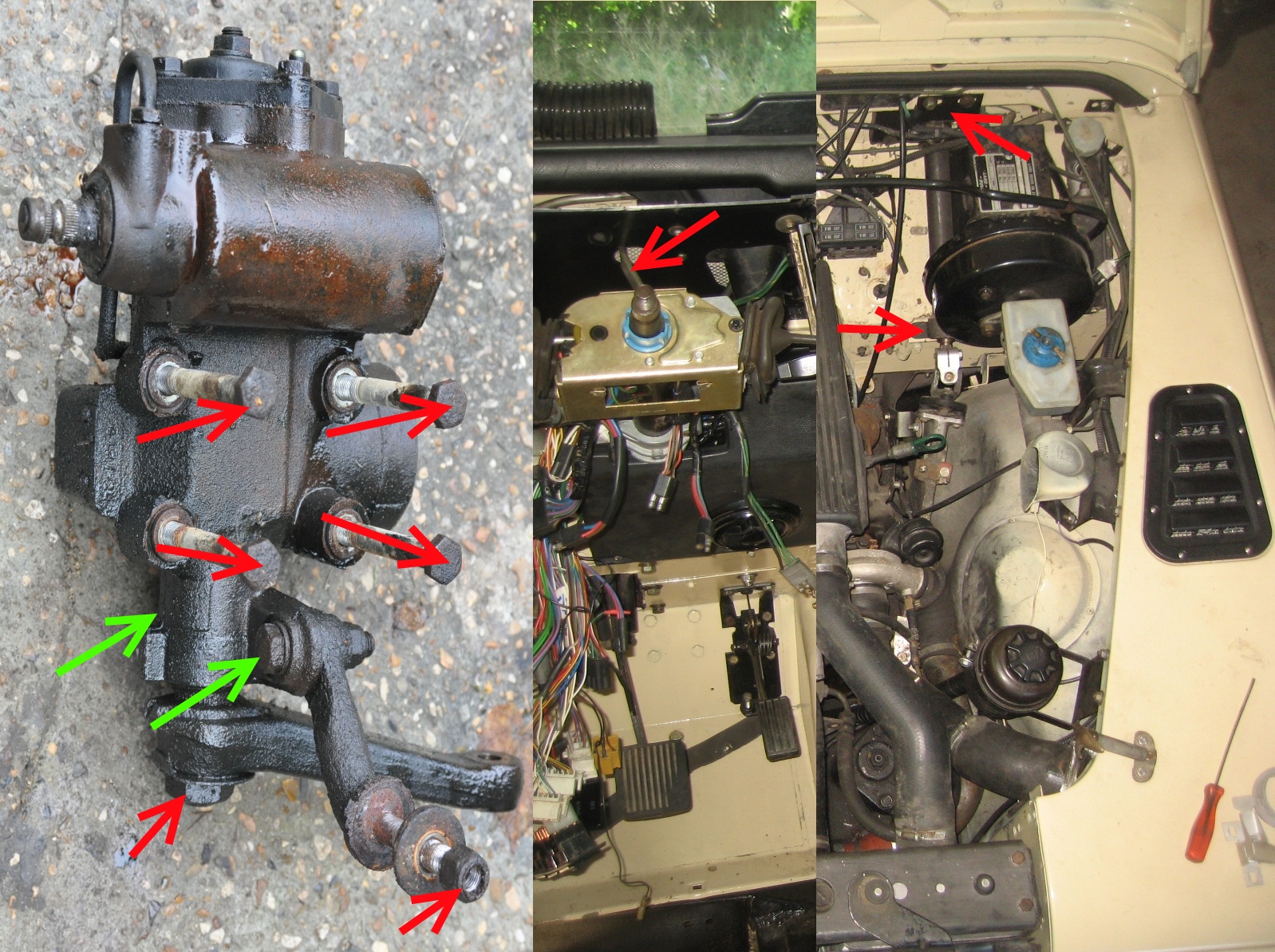

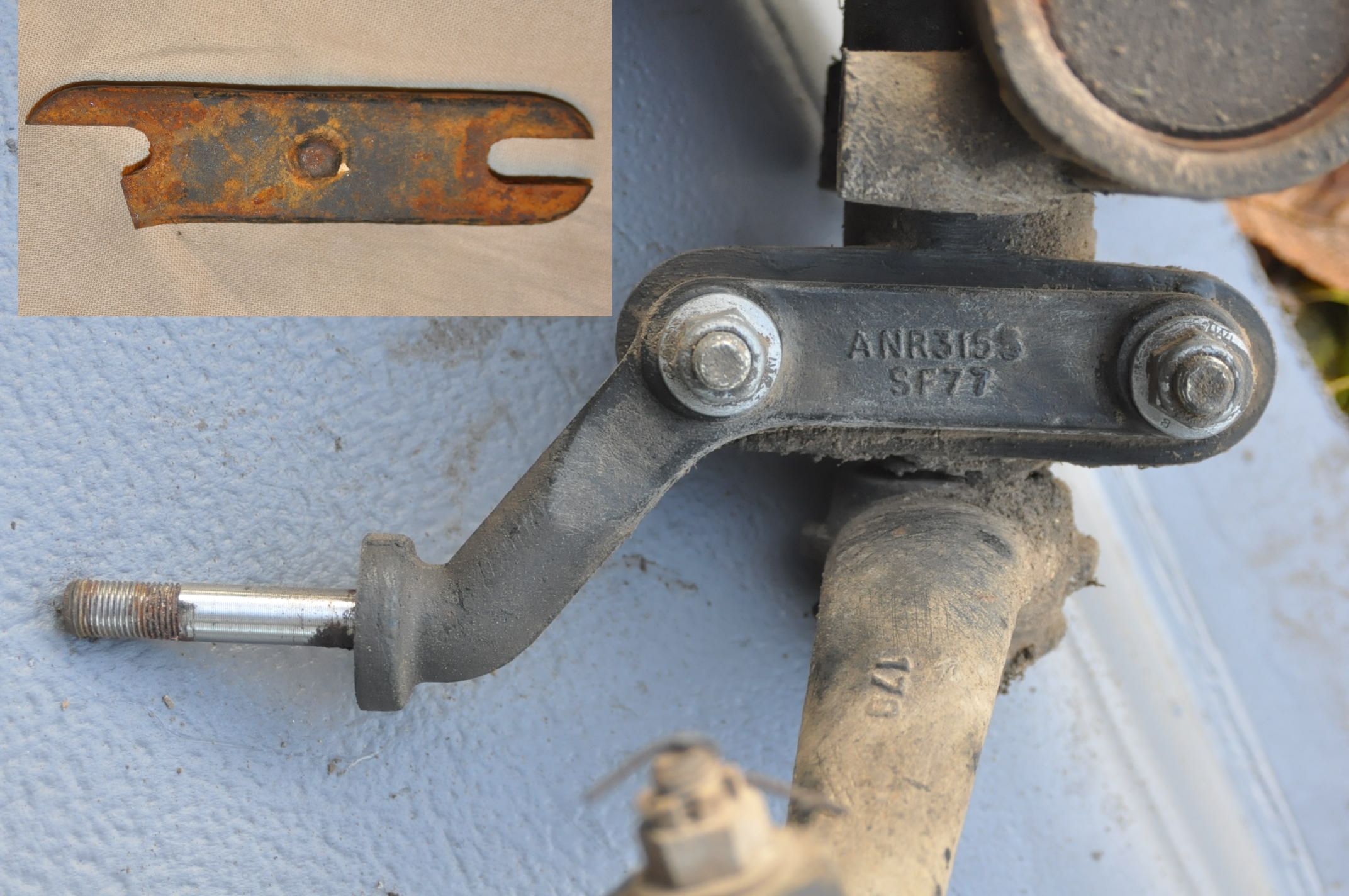

Est ce que la colonne est bien fixé au tablier ?
Avant de toucher au boitier, contrôle le serrage de tous les organes de la colonne de direction et du boitier lui même. Là ou il y a les flèches vertes contrôle que la patte n'est pas cassé derrière les rondelles des vis, déjà eu le cas sur un disco 200, certes sur un land elle est bien plus solide que sur un disco.
