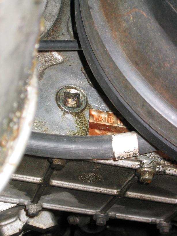

Pour ce qui est des ratios, c'est normalement indiqué sur la BT. Bon d'accord, c'est indiqué sur un autocollant , mais le mien tient bien.
