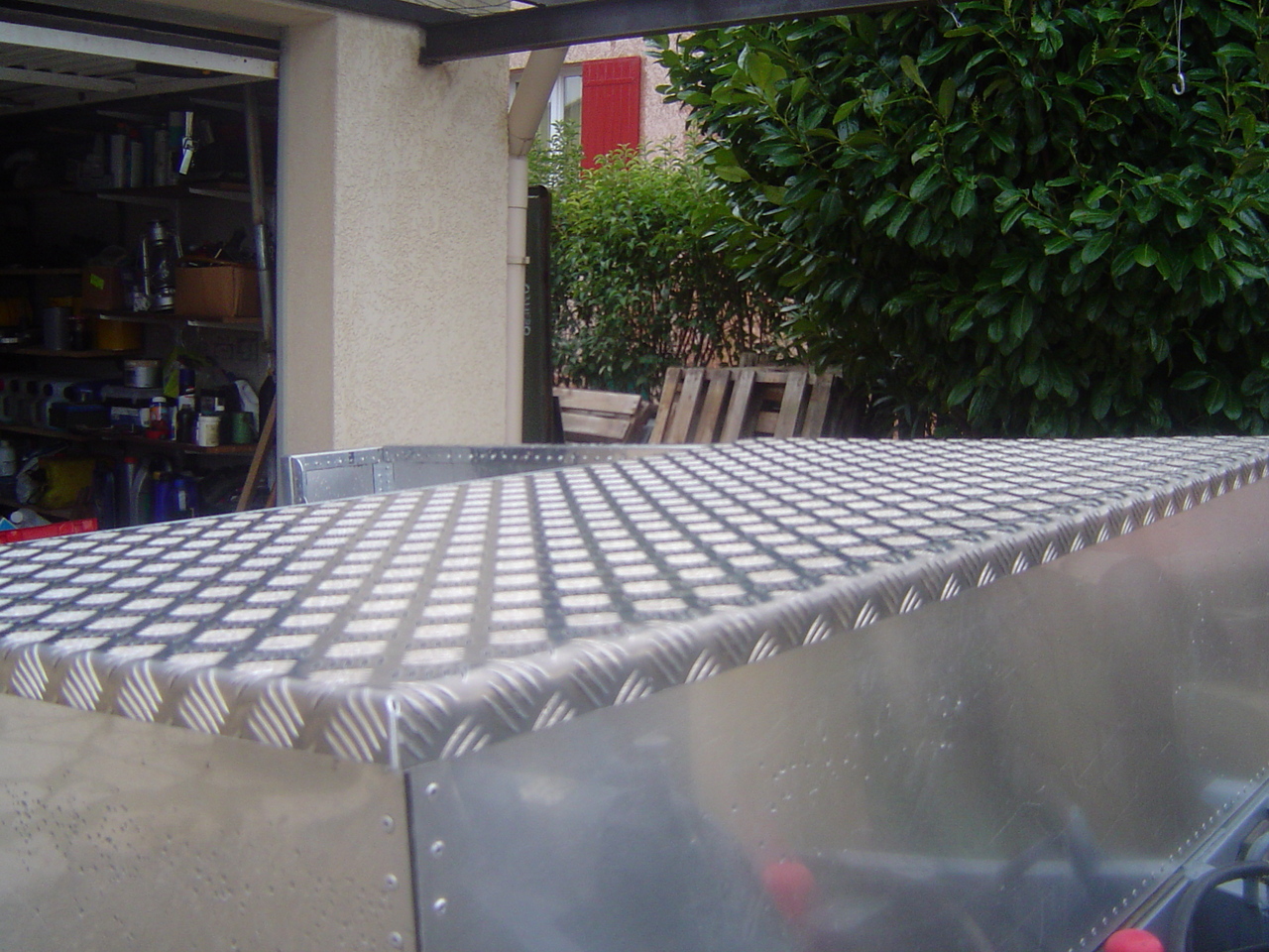

La ceinture de caisse est terminée, ainsi que la ridelle.J'ai abandonné l'idée de faire 2 capots articulés (1 avant et 1 arrière).Pour cause, le poids de la tente sur le capot avant.Donc celui-ci sera fixe et j'aménagerai ultérieurement deux grandes trappes sur la face avant.Comme je ne veux pas que la tente dépasse au dessus du timon, évidement elle dépasse sur le capot arrière.Donc il a fallu que j'aménage un sytème pour la décaller sur le timon pour avoir accès à l'arrière.
Enfin bref, beaucoup de choses à faire.
On commence par la ceinture de caisse réalisée par pliage d'une tôle d'alu rigide de 1 mm (2024 T3 pour les experts) en forme de "U" assymétrique.L'assemblage s'effectuant par rivetage/collage.De plus, pour supporter le poids de la tente sur la partie centrale et recevoir les charnières,une traverse en "T" (7075 T6) soutenue par 2 jambes obliques est venue se fixer sur les côtés.

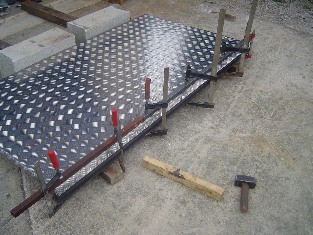

Après ça, je me suis attaqué au capot avant.Sans plieuse, donc beaucoup de taff.Mais ça marche très bien.La différence avec la plieuse c'est le rayon du pli qui est plus grand, mais le résultat est nettement satisfaisant.
La plieuse du pauvre
J'ai fait le pli avec une massette et une cale en bois
Et voilà
Et voilà

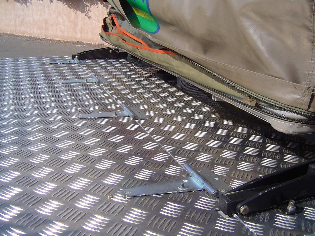

Comme je vous le disais précédement, il m'a fallu fabriquer un système pour décaller la tente sur l'arrière en roulant et sur l'avant au bivouac.J'ai pour cela fabriqué un cadre support, monté sur des leviers doubles qui viennent pivoter sur 2 barres support fixes, de manière à se décaller dans un sens ou dans l'autre.
Le système en position route
En manoeuvre
En manoeuvre
En position bivouac
En position bivouac
Le système est vérrouillable dans les deux positions par un sytème de goupilles.
Logement de goupille de verrouillage

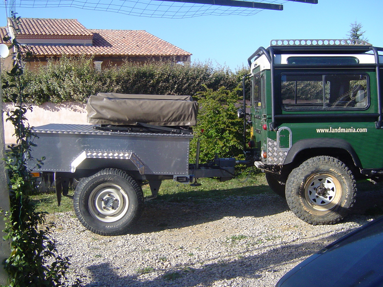

Une petite vue de l'ensemble fermé.
Pour ceux qui n'aurait pas compris la fonction du chassis qui supporte la tente, voilà 2 photos plus explicites.
Tente en position roulage, elle est stockée sur l'arrière pour une meilleure répartition du poids et dégager le timon.
Tente en position bivouac, elle vient sur l'avant pour permettre l'ouverture du capot arrière.
Malgré ma rehausse de 10 cm, les roues en 33" et le fait que j'ai virer 3 lames sur la remorque, celle-ci pique encore du nez.La modif du timon est prévue, mais pour le Portugal ça ira bien comme ça. :mrgreen:

Alors, après quelques jours / semaines d'utilisation que penses-tu de ta réalisation ?
Re: Ma Sankey wide track
Salut Mau!
La remorque a déja fait 15 jours au Portugal à pâques (sous la pluie), et elle vient tout juste de rentrer de 3 semaines en Corse.
Au niveau de la conduite, rien à dire, on la sent à peine en longues, et pas du tout en courtes.Elle passe exactement sur la même trajectoire que les roue arrières du Def.Elle se fait oublier rapidement.
Au niveau aménagements, en plus de l'installation électrique 12 V/220 V, de l'installation d'un frigo il faut que je fasse des ouvertures pour accéder coté timon.Timon qui est en cours de modification car l'anneau est un poil trop haut.En fait je descens l'attache qui se trouvera dans l'axe du chassis.
Bref encore beaucoup de boulot pour cet hiver de manière à gagner en confort et en autonomie lors des prochains périples, mais déja telle quelle c'est pour moi un plus énorme (je voyage à 4 avec un 90").
Un gros avantage de la remorque, c'est qu'on peut la laisser dans un camping et disposer de son véhicule vide ou presque pour profiter des petites routes,pistes et autres zones trialisantes.
Bref, je n'y trouve que des avantages et ça va s'améliorer encore.
