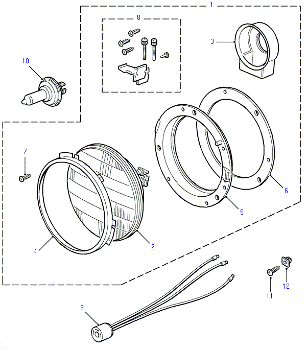

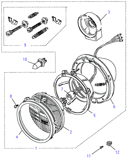

Bon allez, pour en avoir le coeur net je me suis plongé dans le catalogue de pièces détachées...
Donc il y a effectivement deux montages, tout d'abord celui dont Boorce et moi-même parlons - avec le bol (n°6 du schéma) - qui a été monté jusqu'au n° de série KA922614 (KA = 1993, je présume que c'est un des derniers Def. 200TDI sorti des chaines).
Puis le second montage, qui est effectivement dépourvu de bol, à partir du n° de série KA922615. Je ne pense pas que ce n° corresponde au passage de 200 à 300TDI car on reste sur l'année 1993.
Il existe un troisième montage sans bol pour les Defs équipés de système de réglage de la hauteur de phares par l'intérieur.
Arès, on peut donc conclure que tu vas devoir te démonter l'habillage de phares

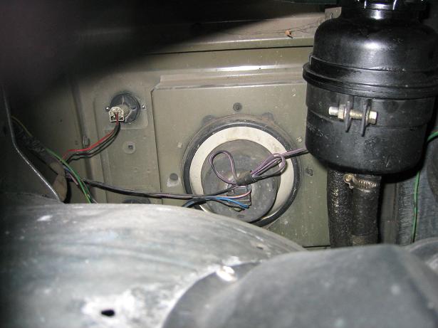

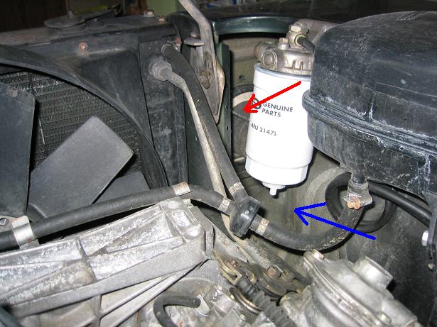

Ampoule phare gauche : hyper accessible
Ampoule phare droit : derrière le cache en caoutchouc (flèche rouge), passer la main par l'espace indiqué par la flèche bleue.
