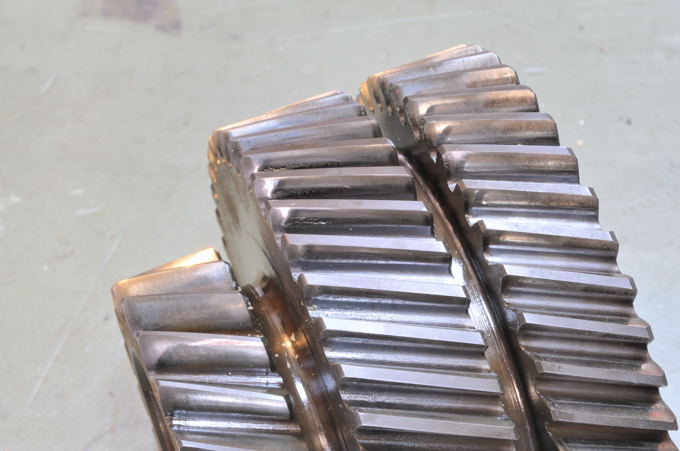

Prendre un fil de fer et le passer autour des pignons intermédiaire.
Photo 010
Chasser l'axe à l'aide d'un outil pendant qu'une deuxième personne soutient l'ensemble des pignons intermédiaire. Ceci peut être fait seul.
Photo 011
Voilà l'ensemble des pignons intermédiaires démontés avec les roulements, l'entretoise (qui est normalement entre les bagues intérieures des roulements) et l'axe. Les bagues extérieures des roulements sont encore dans l'alésage de l'ensemble des pignons intermédiaires.

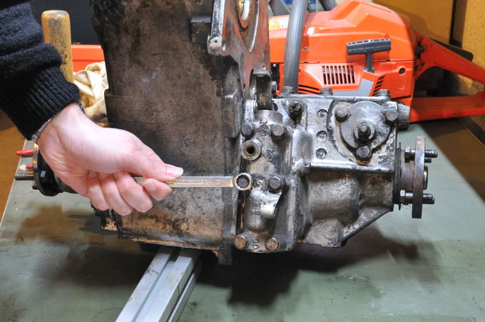

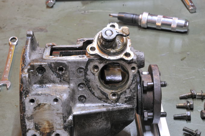

Dévisser les 6 vis de fixation du carter du doigt de commande (Courtes/longues). Clef de 13 mm.
Noter qu'il manque , juste au-dessus de la vis prise par la clef, la vis banjo de mise à l'air libre.
Photo 019
Couvercle démonté, on voit bien le doigt de commande de la fourchette gamme longue/courte dont on voit l'extrémité de l'axe. L'état de l'huile à cet endroit laisse perplexe : visqueuse, de couleur verdâtre allant, juste un peu, sur la consistance d'une mayonnaise.

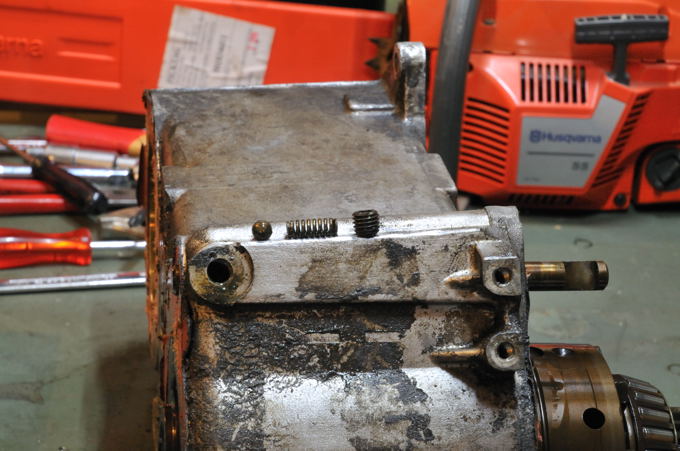

Enlever le bouchon maintenant le ressort et la bille d'arrêt de l'axe de la fourchette des gammes longues/courtes. Utiliser une clef Allen (clef mâle six pans) de 6mm
Photo 026
Récupérer bouchon, ressort et bille et bien les identifier pour ne pas les mélanger avec ceux de l'arrêt du sélecteur de blocage de différentiel.

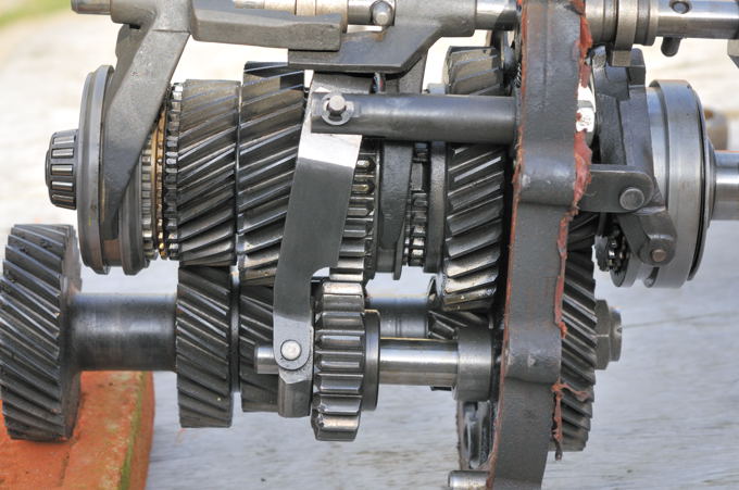

Déposer l'ensemble différentiel/pignons fous/fourchette de sélection de gamme longues/courtes.
Photo 028

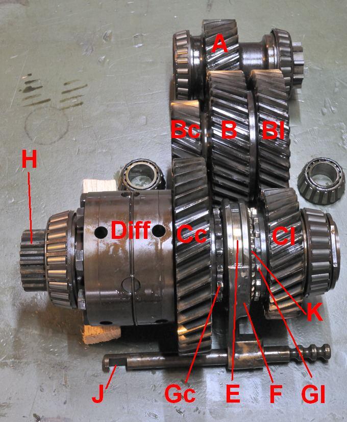

2.Fonctionnement de la BT : gamme longue/gamme courte
Profitons que l'ensemble diff/pignons fous ne soit pas désassemblé pour voir le fonctionnement de la gamme longue/gamme courte de la boite de transfert.
A : Pignon entrainé par l'arbre de sortie de la Boite de vitesse. L'entrainement se fait par cannelures dans l'alésage du pignon.
B, Bc et Bl : B, Bc et Bl sont en fait une seule et même pièce dans laquelle a été taillée trois pignons : B entrainé par A, Bc le pignon de gammes courte et Bl le pignon de gamme longues. B, Bc et Bl tournent toujours à la même vitesse.
Cc et Gc : Cc et Gc sont une seule et même pièce. Cc est le pignon fou de la gamme courte et Gc est le crabot de Cc. Cc et Gc, tournent à la même vitesse, entrainé par Bc.
Cl et Gl : Cl et Gl sont une seule et même pièce. Cl est le pignon fou de la gamme longue et Gl est le crabot de Cl. Cl et Gl, tournent à la même vitesse, entrainé par Bl.
E est le baladeur. Il comporte des dentures internes et coulisse sur le crabot K, solidaire en rotation avec le corps du différentiel. On aperçoit une une partie de ce crabot : on voit en effet ses dentures entre E et Gl.
En se déplaçant axialement, E rend solidaire en rotation K avec Gl (et donc Cl) ou rend solidaire en rotation K avec Gc (et donc Cc), ou reste en position intermédiaire, au neutre.
Photo fct 001
Le Diff sera solidaire en rotation (même vitesse de rotation) avec Cl ou solidaire en rotation avec Cc ou libre en rotation par rapport à Cc et Cl en fonction de la position du baladeur E.
F est la fourchette de sélection gamme longues/gamme hautes qui pousse axialement E.
J est l'encoche de l'axe de la fourchette dans laquelle vient se positionner le doigt de commande.
Diff : c'est le corps de différentiel. ce corps est en deux parties que traversent les arbres de sorties et sur lesquelles, sur l'une (partie à droite du "i" du "Diff") se trouvent, libres en rotation les pignons fous (Cl et Cc) et bloquer en rotation le crabot K et enfin sur la partie gauche le crabot H de blocage de différentiel. On reviendra sur se dernier point plus loin.
Les deux photos suivantes montrent le cheminement de la force motrice de la BV au corps du différentiel en fonction de la position du baladeur.

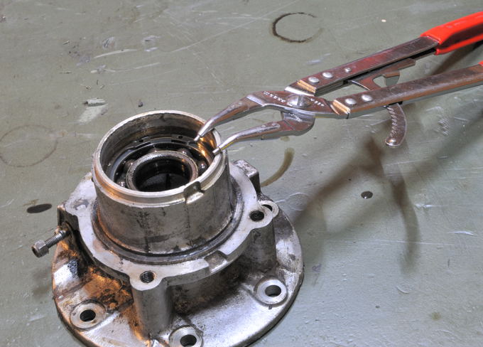

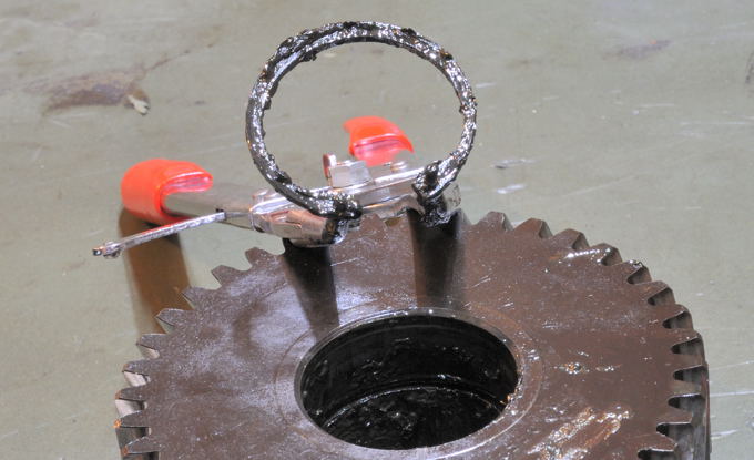

Pour retirer le circlips utiliser une bonne pince à circlips de qualité et mettez des lunettes de protection ! Danger !
Photo 043
Circlips retiré.
Photo 044
Pousser le roulement hors de son logement avec un tube adéquate ou un jet en métal tendre.

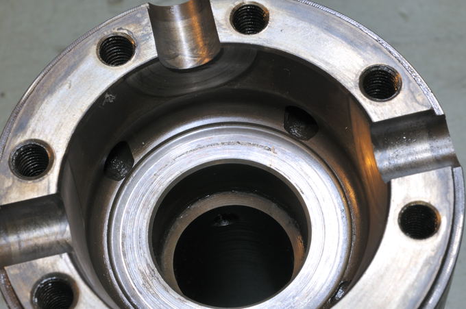

Le démontage de l’arbre avant, du roulement, de la main meneuse etc…. se fait exactement comme pour le sous ensemble carter arrière. Je ne montre donc pas toutes les opérations.
Notons que la bague extérieure du roulement de différentiel coté avant est toujours visible, en place dans le carter.

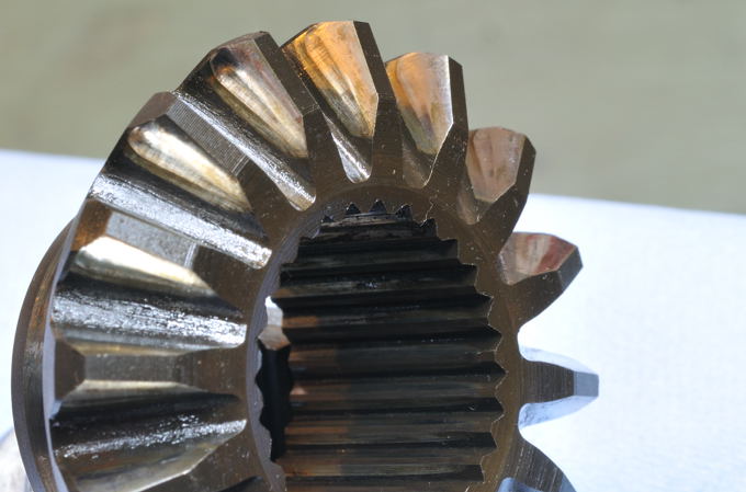

Photo 059

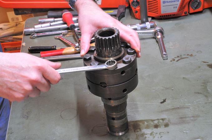

J’en profite ici pour mettre en place arbre de sortie avant, baladeur et fourchette de blocage de différentiel sur l’ensemble différentiel pour monter les deux positions bloqué et libre du différentiel.
On bloque le différentiel en rendant solidaire en rotation l’arbre avant et le corps de différentiel. De ce fait le planétaire avant du différentiel est obligé de tourner à la même vitesse que le corps du différentiel et donc les satellites ne peuvent pas tourner autour de leur axe et donc, enfin, le planétaire arrière est obligé de tourner, lui aussi à la vitesse du planétaire avant.

3.4 Désassemblage des composants du pignon primaire
Notons tout d’abord une bonne quantité de « pollution solide » de couleur rouille dans l’alésage du pignon, en fin de cannelures internes. Bonne couche de rouille de contact en surface de cannelures internes. La lubrification de cette partie (interne) a due être difficile et est l’une des points faibles des premières LT230.
Photo 062
Retirer les bagues intérieures des roulements à l’aide d’un décolleur de roulement. J’ai utilisé un décolleur avec assistance hydraulique. L’effort nécessaire pour l’opérateur est faible.
Photo 063
Pour le deuxième roulement j’ai dû intercaler une entretoise.
Les bagues intérieures portent les références TIMKEN 18790 fabriqué en Angleterre
Photo 064
Déposer la bague extérieure coté couvercle PTO (prise de force) à l’aide d’un jet en métal tendre

Dévisser les vis maintenant les deux demis corps du différentiel. Clef de 17 mm.
Photo 075
Différentiel ouvert avec satellites, planétaires en place. Présence d'huile boueuse.
Photo 076
Toutes les pièces du différentiel.
On note à gauche sur la photo une rondelle cassée en quatre morceaux. Cette rondelle est la rondelle anti friction qui se met "au cul" du planétaire allant dans le demi corps à gauche sur la photo. Bien que cette rondelle soit cassée, elle était en place et les surfaces de frottement corps/planétaire (celui de droite sur la photo) et les surfaces sont en bon état.
Par contre, pas de rondelle dans le corps de diff à droite sur la photo. Les surfaces de frottement sur le planétaire et dans le demi corps sont détérioré avec des traces de grippage.
Photo 077

Retirer les deux circlips.
Photo 080
On note beaucoup de boue noire huileuse dans l'alésage et sur le circlips.
Photo 081
Un échantillon de boue noire trouvée dans l'alésage de l'ensemble pignon intermédiaire.
Photo 082

Aux dentures maintenant.
Voici la denture du pignon d'entrée. On note un départ d'écaillage à gauche sur la denture en haut.
Photo 089
Une photo plus proche montre bien le départ de l'écaillage, mais aussi que la denture n'a pas portée correctement sur toute la largeur. Les contraintes maximums sont sur la gauche.
Photo 090

L'état des cannelures montre une usure prononcée. Il doit en être de même pour les cannelures de l'arbre de sortie de BV (arbre secondaire)
Photo 096
La rondelle anti friction entre le cul du planétaire et le demi corps de diff ayant disparue, le frottement métal contre métal a laisser des sillons et une belle trace de grippage. Si réutilisé avec une rondelle anti friction, cette dernière risque fortement de s'user prématurément.
Photo 097
Agrandissement de la principale trace de grippage.
Photo 098
Toujours sur le même demi corps de diff, on voit de par et d'autre du trou la portée de la pièce qui se trouve sur la photo 106 plus bas. La portée à droite est celle du roulement.
Photo 099
L'agrandissement montre pas mal de rouille de contact (ce qui fragilise la pièce) et des traces de grippage, les pièces ayant tournée sur leur portées alors qu'elles devraient être fixes. L'usure fait que le roulement ne peut plus être monté serré et par expérience le serrage de l'écrou n'est pas toujours suffisant car les pièces arrivent à bouger radialement sous effort.

Re: Autopsie d'une LT230T
The Pater a écrit :On note en bout de l'ensemble assemblé roulement pignon primaire des dentures de crabot qui n'équipent que les BT de Defender.
D'ou tu sors cette info ? j'ai ces 'dentures' sur mes BT de range... ca doit donc pas être tant un patchwork que ca! :roll:
Sinon, j'aimerai connaitre l'intérêt du pignon 'B', pourquoi ne pas avoir entrainé le tout par le pignon 'Bl' ? ( en mettant le pignon 'A' en face, bien sur... :mrgreen: )
Messages : 13633
Du manuel d'atelier.
Tu as acheté neuf ton range ? Tu es sûr des historiques de tes BT ?
Pour pouvoir changer les rapports de la BT sans avoir à changer tous les pignons. Avec cette config, tu changes le ratio en ne changeant que l'intermédiaire (Bc et Bl) et les pignons fous (Cc et Cl).
Donc, moins de pièces à gérer.
Non ?
Je ne suis sur de rien sur l'historique, mais je serai très étonné qu'autant de BT aient eu un changement de ce pignon pour un modèle de def!!!
Sinon, effectivement le changement de rapport est plus simple, m'enfin pour une production en série, recalculer le pignon A en même temps que les autres, ca pourrait se faire non?
Messages : 13633
Feub a écrit :Je ne suis sur de rien sur l'historique, mais je serai très étonné qu'autant de BT aient eu un changement de ce pignon pour un modèle de def!!!
Pourquoi pas ?
Si tu es une société qui refait des BT et que deux pièces sont totalement interchangeables (si la fonction crabot n'est pas utilisée), tu n'en stock qu'une seule : celle qui convient pour toute application (celle avec crabots). Cela peut aussi être vrai pour le coût de stockage des pièces détachées.
Pourquoi deux pièces ? L'une, avec les crabots est plus cher à fabriquer. Donc pour le constructeur, qui ne stock pas et qui achète en nombre importante ces pièces, il peut être plus économique d'avoir en première monte deux pièces différentes selon l'application
Si tu changes A et B, tu changes le ratio en longues et en courtes en même temps et dans les mêmes proportions.
Si tu changes BC et Bl, ou/et Cc et Cl, tu as plus de possibilités comme changer le ratio en longues et garder le ratio d'origine en courtes.

Pater, a part les questions nombreuses tournant autour du rétrofit ou de l'upgrade de feu cette BT, par d'éminents membres de la communauté, grand spécialiste de la problématique puzzlique chez LR...
A part cela donc, que peut on dire a l'autopsie, des causes de la mort et de l'histoire de la vie de cette noble bestiole que voila les tripes à l'air sur ta table d'analyse ??? :sm11:
A autre question ...... Je suis pantois devant le premier différentiel central que je vois de ma vie ..... J'aimerai tellement comprendre ce bestiaux la ! Pourrais tu éclairer l'ignorant que je suis, et l'impur qui ne toucha jusque la qu'a des chaines de BT de 4x4 enclenchables :shock: 8)
