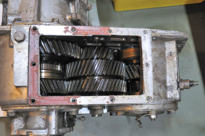

Je suis passé chez LØLØ pour faire quelques photos d'une LT77 pour pouvoir faire un sujet sur le fonctionnement d'une BV.
Exemple : position du pinion de marche arrière
Non engagé :
Marche arrière engagé :
Mais il manque l'arbre d'entrée. Cela enlève un peu de l'intérêt.

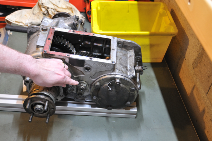

Vue sur le train d'engrenage. Une explication plus détaillée du fonctionnement sera donnée plus loin.

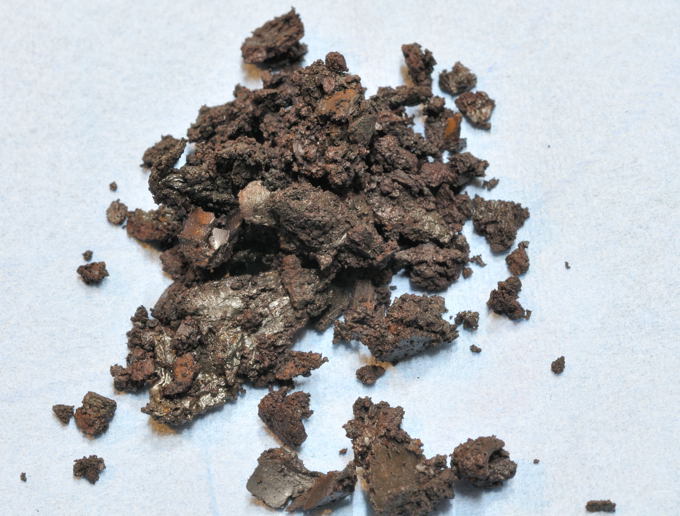

L'huile de lubrification est très noire avec des dépôts.

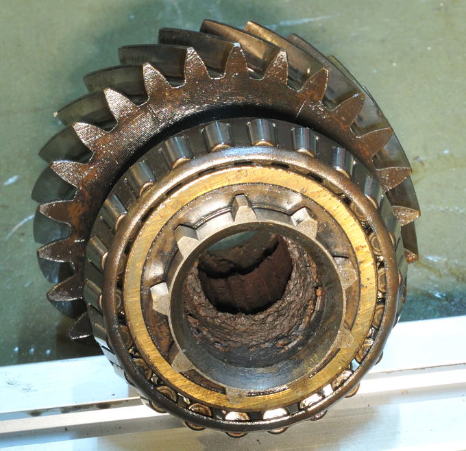

Voilà l'ensemble des pignons intermédiaires démontés avec les roulements, l'entretoise (qui est normalement entre les bagues intérieures des roulements) et l'axe. Les bagues extérieures des roulements sont encore dans l'alésage de l'ensemble des pignons intermédiaires.
La référence des bagues intérieures des roulements est TIMKEN X-33205 fabriquées en France
Attention : bien noter le type d'entretoise car il existe soit le cas avec entretoise non déformable, soit avec entretoise déformable. Dans notre cas c'est une entretoise bien cylindrique non déformable.

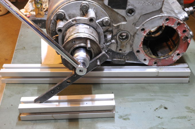

Avant d'aller plus loin, profiter pour desserrer les écrous en bouts d'arbres avant et arrière. Une douille de 30 mm est adéquate. Il faut bloquer en rotation les arbres en prenant appuis sur les vis de fixation des arbres de transmission comme le montre la photo.

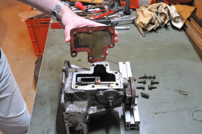

Dévisser les 6 vis de fixation du carter du doigt de commande (Courtes/longues). Clef de 13 mm.
Noter qu'il manque , juste au-dessus de la vis prise par la clef, la vis banjo de mise à l'air libre.
Photo 019
Couvercle démonté, on voit bien le doigt de commande de la fourchette gamme longue/courte dont on voit l'extrémité de l'axe. L'état de l'huile à cet endroit laisse perplexe : visqueuse, de couleur verdâtre allant, juste un peu, sur la consistance d'une mayonnaise.
Le joint rouge n'existe que jusqu'au numéro de série 288709E.

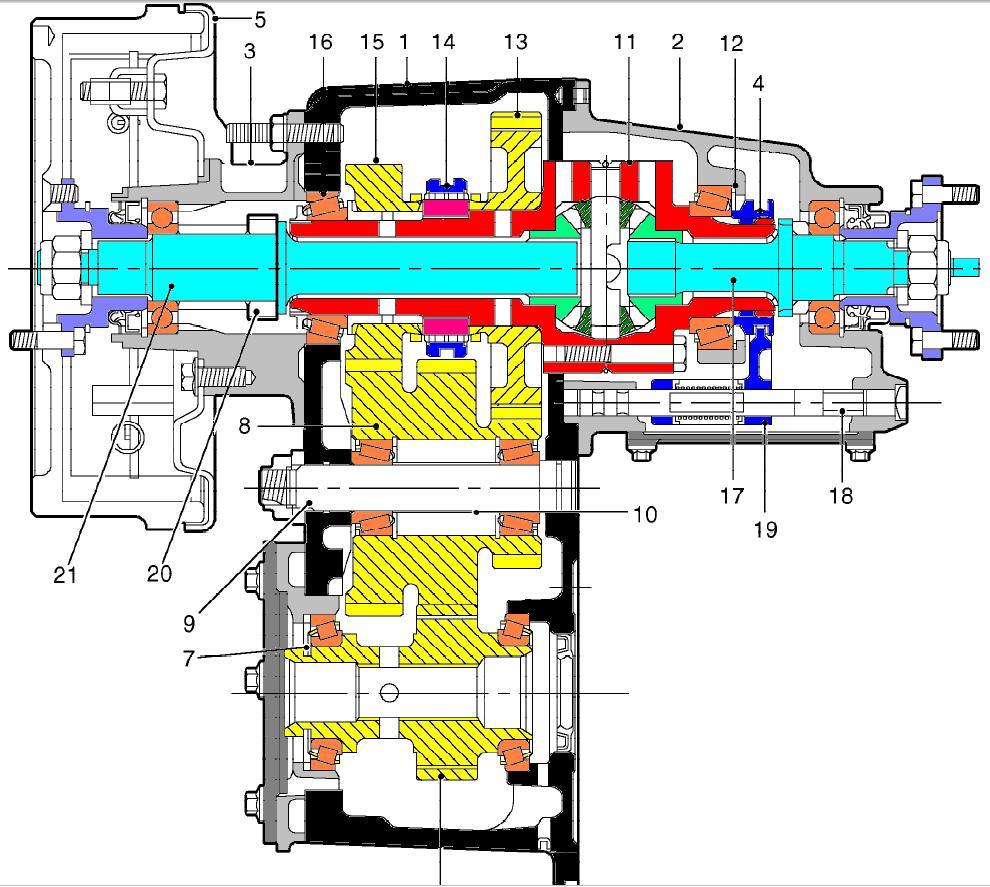

2.Fonctionnement de la BT : gamme longue/gamme courte
Profitons que l'ensemble diff/pignons fous ne soit pas désassemblé pour voir le fonctionnement de la gamme longue/gamme courte de la boite de transfert.
A : Pignon entrainé par l'arbre de sortie de la Boite de vitesse. L'entrainement se fait par cannelures dans l'alésage du pignon.
B, Bc et Bl : B, Bc et Bl sont en fait une seule et même pièce dans laquelle a été taillée trois pignons : B entrainé par A, Bc le pignon de gammes courte et Bl le pignon de gamme longues. B, Bc et Bl tournent toujours à la même vitesse.
Cc et Gc : Cc et Gc sont une seule et même pièce. Cc est le pignon fou de la gamme courte et Gc est le crabot de Cc. Cc et Gc, tournent à la même vitesse, entrainé par Bc.
Cl et Gl : Cl et Gl sont une seule et même pièce. Cl est le pignon fou de la gamme longue et Gl est le crabot de Cl. Cl et Gl, tournent à la même vitesse, entrainé par Bl.
E est le baladeur. Il comporte des dentures internes et coulisse sur le crabot K, solidaire en rotation avec le corps du différentiel. On aperçoit une une partie de ce crabot : on voit en effet ses dentures entre E et Gl.
En se déplaçant axialement, E rend solidaire en rotation K avec Gl (et donc Cl) ou rend solidaire en rotation K avec Gc (et donc Cc), ou reste en position intermédiaire, au neutre.

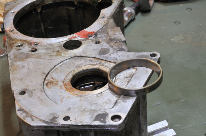

Pour la bague extérieure du roulement du diff, coté carter arrière, je n’ai plus utilisé la tige en laiton (facilement déformable), mais du matériel SKF adéquate. Un tube au bon diamètre peut faire l’affaire.
En poussant la bague de l’extérieur vers l’interieur, contrairement à ce qui est indiqué dans le manuel, c’est plus simple car il y a plus de surface d’appui (grande face de la bague).
Photo 031
Bague enlevée : référence TIMKEN JLM 104910 fabriquée en France.
Je note des traces d’outils dans le logement ce qui montre que cette bague a déjà été démonté ou qu’elle remplace une autre bague.

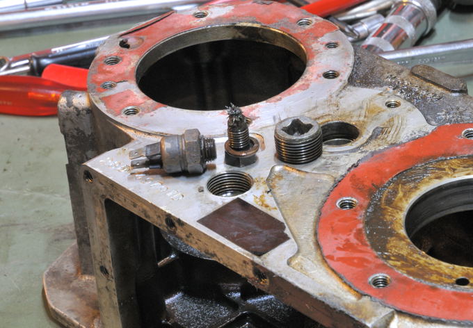

Démonter le bouchon de vidange, de niveau et la sonde de température du carter principale. Le bouchon de niveau était fortement (trop) serré.
Photo 033
Sonde de température, bouchon de vidange et bouchon de niveau retirés. Le carter est donc bon pour aller se faire nettoyer avant inspection.

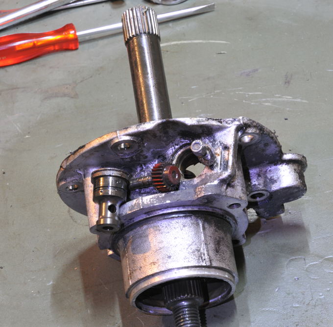

Retirer la roue dentée de prise de tachymètre/odomètre et son logement.
Photo 039
Noter la roue dentée de 23 dents. Elle existe en plusieurs modèles en fonction de la taille de pneumatique et rapport de pont. La roue de 23 dents n’existe pas pour le Def (20,21,22 ou 24 dents) à l’année de fabrication de la BT (1990) alors que pour le Disco c’est 20 ou 23 dents.
Photo 040
Désassembler l’arbre d’un coup de masse. Le roulement rigide à billes doit être changé après cette méthode de démontage préconisé par le manuel car l’effort de démontage est transmis par les billes et les pistes peuvent être marquées
Photo 041
Arbre arrière démonté avec la roue dentée (vis sans fin) engrenant avec la roue entrainant le câble de tachymètre/odométre et l’entretoise entre roulement et roue dentée.

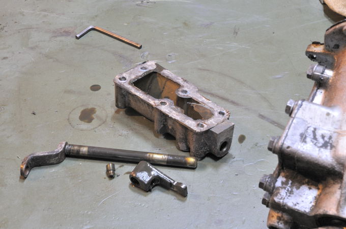

Dévisser la vis qui maintient le doigt de sélection de gamme longue/courte avec une clef Allen de 5
Photo 047
Retirer l’axe et le doigt du logement. Elever le joint torique qui est sur l’axe.

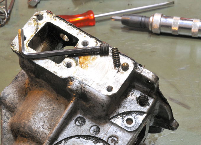

Ne pas oublier de dévisser la vis de maintient du ressort et de la bille d’arrêt axial de la tige de sélection avec une clef Allen.
Photo 054
Vis, ressort et bille d’arrêt axial.

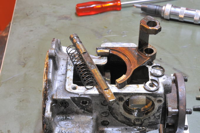

Retirer l’axe sur lequel coulisse la fourchette de sélection de blocage de différentiel. Récupérer ressort et fourchette.
Photo 057
Ressort, axe, fourchette et les deux ressorts.
Ce système permet à l’axe de bouger axialement sans qu’obligatoirement, la fourchette bouge.
En effet, si le baladeur est bloqué (dentures des crabots qui ne sont pas en face ou transmission sous contrainte donc fort couple transmis par le baladeur), le ressort se comprime lorsque l’on bouge le levier dans l’habitacle pour faire bouger ce baladeur.
C’est seulement quand le baladeur sera libre de se mouvoir axialement, que la fourchette déplacera le baladeur sous l’impulsion du ressort.
La position du levier dans l’habitacle ne donne donc jamais la vrai position du baladeur. Il faut donc se fier au témoin de blocage au tableau de bord, qui lui seul donne la vraie position de la fourchette et donc du baladeur.

Repousser la bague extérieure du roulement de différentiel à l’aide d’un jet en métal tendre.
J’ai dû détordre plusieurs fois ma tige en laiton avant de réussir. La prochaine fois, j’essaie de trouver une tige de laiton de plus fort diamètre
Photo 060
Bague démontée (reférence TIMKEN Y-32011X fabriqué en France) avec la cale de réglage de précharge des roulements.

Avant de déserrer l'écrou, on note que l'écrou n'est pas maté comme il faut. Le matage originel n'est pas en face de l'encoche. Donc, cet ensemble a déjà été démonté, l'écrou devant être jeté a été réutilisé et il n'a pas été freiné.
Photo 069
Déserrer l'écrou avec une clef anglaise (ou l'outil LR). La distance entre les plats de l'écrou est de 55 mm.
Il est plus simple de mettre l'ensemble dans un étau. Normalement, l'écrou devant être serré à 72 Nm, le désserrage ne doit poser de problème.
Photo 070

On note beaucoup de boue noire huileuse dans l'alésage et sur le circlips.
Photo 081
Un échantillon de boue noire trouvée dans l'alésage de l'ensemble pignon intermédiaire.

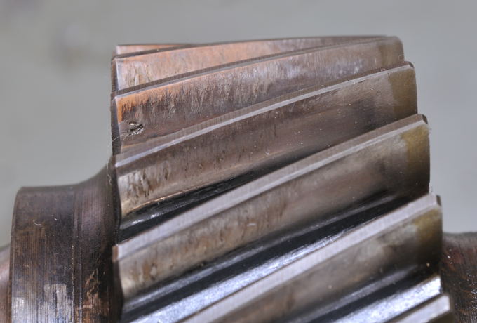

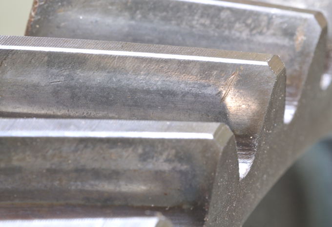

Aux dentures maintenant.
Voici la denture du pignon d'entrée. On note un départ d'écaillage à gauche sur la denture en haut.
Photo 089
Une photo plus proche montre bien le départ de l'écaillage, mais aussi que la denture n'a pas portée correctement sur toute la largeur. Les contraintes maximums sont sur la gauche.
Photo 090

Voici ce qui était dans l'alésage du pignon d'entrée. On remarque la différence avec ce qui était dans le pignon intermédiaire (photo 082). Ici c'est beaucoup plus sec et on peut déduire que les cannelures d'accouplement arbre de sortie BV/pignon d'entrée n'ont pas vu beaucoup d'huile.
Photo 095
L'état des cannelures montre une usure prononcée. Il doit en être de même pour les cannelures de l'arbre de sortie de BV (arbre secondaire)
Non engagé :
Mais LØLØ avait une boite de transfert LT230T, qu'il venait d'aller chercher, qui donne des signes (bruits) de détériorations probables interne.
L'idée de faire un sujet sur l'autopsie d'une LT230 a traversé mon esprit et j'ai supplié à genoux LØLØ de me prêter la BT pour deux semaines (on y croit).
Donc je suis reparti avec la BT dans le Def.

La flèche A indique l'emplacement de la prise du tachymètre. Emplacement vide dans notre cas. Enlever a ce stade le système si toujours monté.
La flèche B indique la vis et la plaque d'arrêt en rotation de l'axe des pignons intermédiaires.
Après démontage, je peux noter que la plaque est détériorée au niveau du méplat et qu'elle porte des marques sur sa face coté intérieur lorsque montée. C'est déjà un indice et il me semble que cette LT230 a déjà été démonter/remontée ou que l'on a déjà intervenu dessus.
Photo 019
Photo 020
Dévisser le contacteur de blocage de différentiel avec une clef de 15 mm. La clef entre juste, juste. Cela doit être en faite plus impérial que métrique.
ne pas oublier le contre écrou (dans notre cas) ou l'entretoise.
Une des deux languettes de contact/connections électriques est mal en point. Le contacteur est peut être HS. A vérifier.

Enlever le bouchon maintenant le ressort et la bille d'arrêt de l'axe de la fourchette des gammes longues/courtes. Utiliser une clef Allen (clef mâle six pans) de 6mm
Photo 026
Récupérer bouchon, ressort et bille et bien les identifier pour ne pas les mélanger avec ceux de l'arrêt du sélecteur de blocage de différentiel.
Photo 027
Déposer l'ensemble différentiel/pignons fous/fourchette de sélection de gamme longues/courtes.
Photo 028
Photo fct 001
Le Diff sera solidaire en rotation (même vitesse de rotation) avec Cl ou solidaire en rotation avec Cc ou libre en rotation par rapport à Cc et Cl en fonction de la position du baladeur E.
F est la fourchette de sélection gamme longues/gamme hautes qui pousse axialement E.
J est l'encoche de l'axe de la fourchette dans laquelle vient se positionner le doigt de commande.
Diff : c'est le corps de différentiel. ce corps est en deux parties que traversent les arbres de sorties et sur lesquelles, sur l'une (partie à droite du "i" du "Diff") se trouvent, libres en rotation les pignons fous (Cl et Cc) et bloquer en rotation le crabot K et enfin sur la partie gauche le crabot H de blocage de différentiel. On reviendra sur se dernier point plus loin.
Les deux photos suivantes montrent le cheminement de la force motrice de la BV au corps du différentiel en fonction de la position du baladeur.
Photo fct 002
Photo 033
Photo 034
Photo 041
Photo 042

Déposer les 7 vis de fixation du couvercle de mécanisque de sélection de blocage de différentiel. Clef de 13 mm
Photo 049
Retire le couvercle. Encore un fois notons que le joint n’existe que pour les BT jusqu’au numéro 288709 E.
Photo 050
Vu du mécanisme de sélection de blocage de différentiel en place. Dans cette position, le différentiel est libre.
Photo 054
Photo 057
Photo 060
Photo 061
Photo 070
Pas de bol dans notre cas, l'écrou était indesserrable !
J'ai fini pas attaquer l'écrou à la scie.....
Photo 089
Photo 090
Les pignons intermédiaires sont aussi malades. Mauvaise répartition de la charge sur le central, mais aussi sur le pignon de longues, moins prononcé sur le pignon de courtes. On note les écaillages sur quelques dents du central.
Photo 091
Agrandissement des écaillages :
Photo 092
Photo 095
