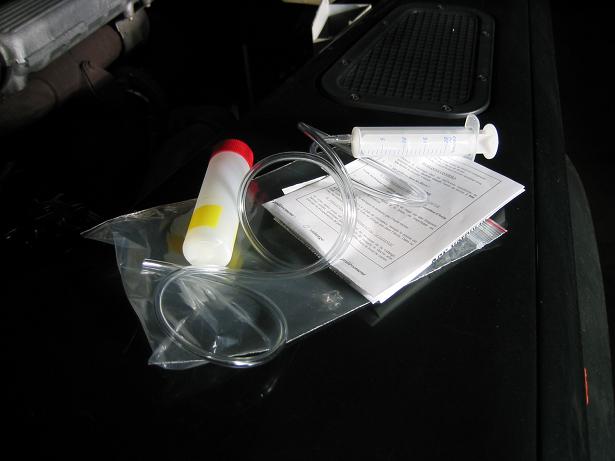

Pour Vernolab, j'ai imprimé la demande de kit d'analyse se trouvant sur leur site et envoyé le tout par la poste le 06/06/2005 avec un chèque de 66,73 Euros.
J'ai aujourd'hui reçu le kit comprenant une seringue avec un tuyau souple pour prélévement par le tube de jauge à huile, un flacon, une fiche de renseignement à remplir et une pochette de retour.

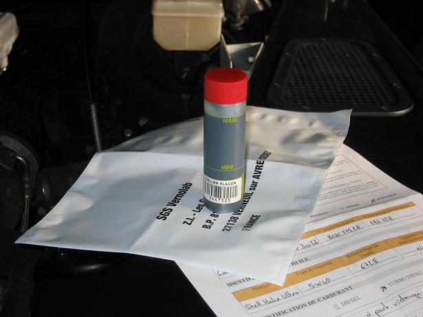

Prélévement rapidement fait et fiche remplie
Demain j'envoie le tout et je vous tiens au courant de la suite.

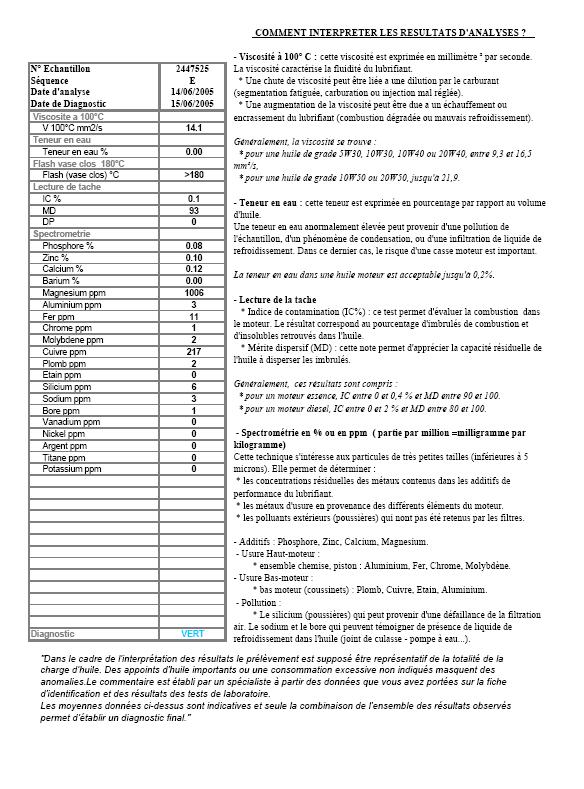

Voici la résultats et mes commentaires par la suite :
Au premier abord, quand on vois le graphe, on se dit que le bas moteur est nettement plus usé. Mais dans la page deux on note que le taux de cuivre élevé est seul, pas d'étain par exemple. Donc il est très peu probable que ce cuivre provienne de l'usure du bas moteur.
C'est surement pour cette raison que le rédacteur suppose que le cuivre provient d'un échangeur thermique.
La graphe doit être crée automatiquement à partir des résultats en page deux.
Sinon, pour votre info, ce moteur a toujours tourné sauf en sortie de concession et première révision, avec de la 5W40 100% synthétique.

Merci de nous avoir montré à quoi ressemble un résultat d'analyse d'huile moteur
Question : tu as toujours utilisé la même huile, ou tu est passé par différentes marques et gammes ?

A part la CASTROL de la première révision, cela a toujours été de la SHELL HELIX Ultra 5W40.Mauresque a écrit :Question : tu as toujours utilisé la même huile, ou tu est passé par différentes marques et gammes ?
Je me rappelle pas d'avoir mis autre chose

merci pour cette info,
l'analyse m'apparait assez succinte, et donne une image toute relative de l'état de la mécanique.
a mon goût cette opération peut -être valable dans le cas de l'acquisition d'un véhicule d'occasion, pour lequel il y a un interet flagrant, mais pour le suivie d'une usure moteur je reste dubitatif,
mais bon cela reste sympa de savoir que ça existe à des prix résonnable.

En tout cas, le cuivre ne vient pas du moteur....Intéressant, mais si on ne sait pas d'où provient ce cuivre, le problème reste entier, n'est-ce pas?
Maintenant si le radiateur, dans lequel circule l'huile, est bien composé de cuivre, l'affaire est résolu, or, il me semble bien que c'est le cas.
Ce que vous trouvez en page deux, c'est à peu près le style de résultat qui nous parvient quand on fait faire des analyses d'huile dans l'industrie. Pour moi, ce n'est pas succint.
Mais ce n'est pas avec une seule analyse d'huile que l'on peut se faire une idée de l'état d'une machine.
Il faut faire des analyses pendant la vie de la machine et surveiller l'évolution
Si je compare cette analyse avec les analyses précédentes faite grâce à mes relations professionnelles, il n'y a pas d'évolution dans les usures qui puisse m'alarmer.
Néanmoins, je pense que Vernolab, doit comparer les teneur en divers corps par rapport à ce qui est généralement obtenu sur des moteurs de taille et conception semblable.
Par contre, les indications sur la bonne combustion et l'étanchéité (filtre à air, eau) peuvent être pris comme agrent comptant et il n'y a pas besoin d'historique.
Reste que le seul moyen de vraiment voir l'état réel du moteur, c'est de le démonter.......
Dans le cas d'une voiture d'occasion, je me méfierai car :
1) rien dit que l'huile analysé est bien celui du véhicule en vente
2) l'analyse est une photo d'un état à un instant donné et pour le degré d'usure (bon, attention, danger), il faudra s'en remettre à l'expérience du laboratoire

pardon, je n'ai pas voulu dire que l'analyse était succinte, mais pour la compréhension du commun des mortels comme moi, elle n'est pas parlante, c'est un peu comme le suivi d'un taux de colestérole, il peut être trés stable, et malheureusement être fatale quand même.The Pater a écrit :Ce que vous trouvez en page deux, c'est à peu près le style de résultat qui nous parvient quand on fait faire des analyses d'huile dans l'industrie. Pour moi, ce n'est pas succint.
donc pour moi, il me semble que j'aurai vraiment du mal à diagnostiquer quoi que ce soit, (sauf présence d'eau) dans une analyse tout les 20 ou 25000 km
l'investissement est à mon sens trop important, (pour un suivi régulier) pour la réponse donnée, et pour agir d'une quelconque façon.The Pater a écrit : Mais ce n'est pas avec une seule analyse d'huile que l'on peut se faire une idée de l'état d'une machine.
ceci dit, je reste intimement convaincu que cela peut être bénéfique pour l'acquisition d'un véhicule d'occasion, bien entendu après avoir fait un essai sur route, et prélever soit même l'huile le jour J.
