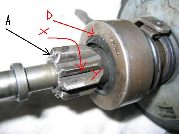

"opération démarreur" PS il s'agit d'un démarreur LUCAS ( je sais pas si j'ai bien fait de l'ajouter a ce post.)
suite aux symptomes que j'ai décrit précedement, il fallait que je dépose ........ :?
comme je n'ai qu'une fosse , cependant bien pratique, j'ai pu extraire la bete sans probleme.
controle des elements electriques OK, solenoide OK connexions OK et portee de charbon RAS
la fameuse "dent de loup" ou "lanceur" terme plus appropriée comme dit pater.... s'avance sur l'axe grace a l'action de l'électroaimant, tourne librement dans un sens et se bloque dans le sens oposé pour entrainer le moteur dans sa course donc ..."lancer" le moteur ... et bien là celle pièce me joue un tour :evil:
désolé la photo est petite.... je constate
A : l'entrée des dents du pignon sont usée
dans le sens de rotation libre XY ( a vérifier j'ai fait le dessin de tete) donc comme son nom l'indique doit etre libre grace au roulement spécial D... et bien a certain moment le pignon se bloque completement et provoque ma panne... n'enclanche pas dans les dents de la couronne....
conclusion : commande du lanceur ref 54263923, remontage de l'ensemble et c'est reparti pour un tour !!!
voila , il était temps de le faire, la courrone présente une usure irregulière a l'entrée de certaines dents, aucune cassées, usure pmaxi constaté 3 mil
les trace d'engagement du pignon sur la grande couronne est supérieure a 1 cm donc , je tente le diable et je laisse la courrone dans cet état.
tour de clef ........démarrage immediat ! :sm6:
