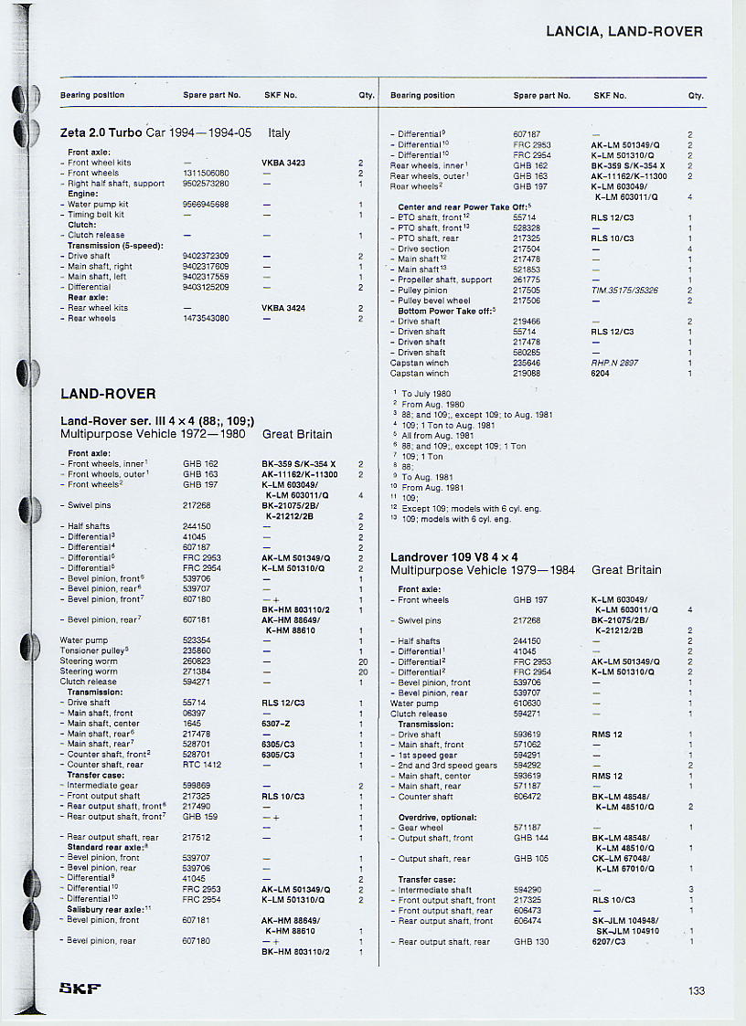

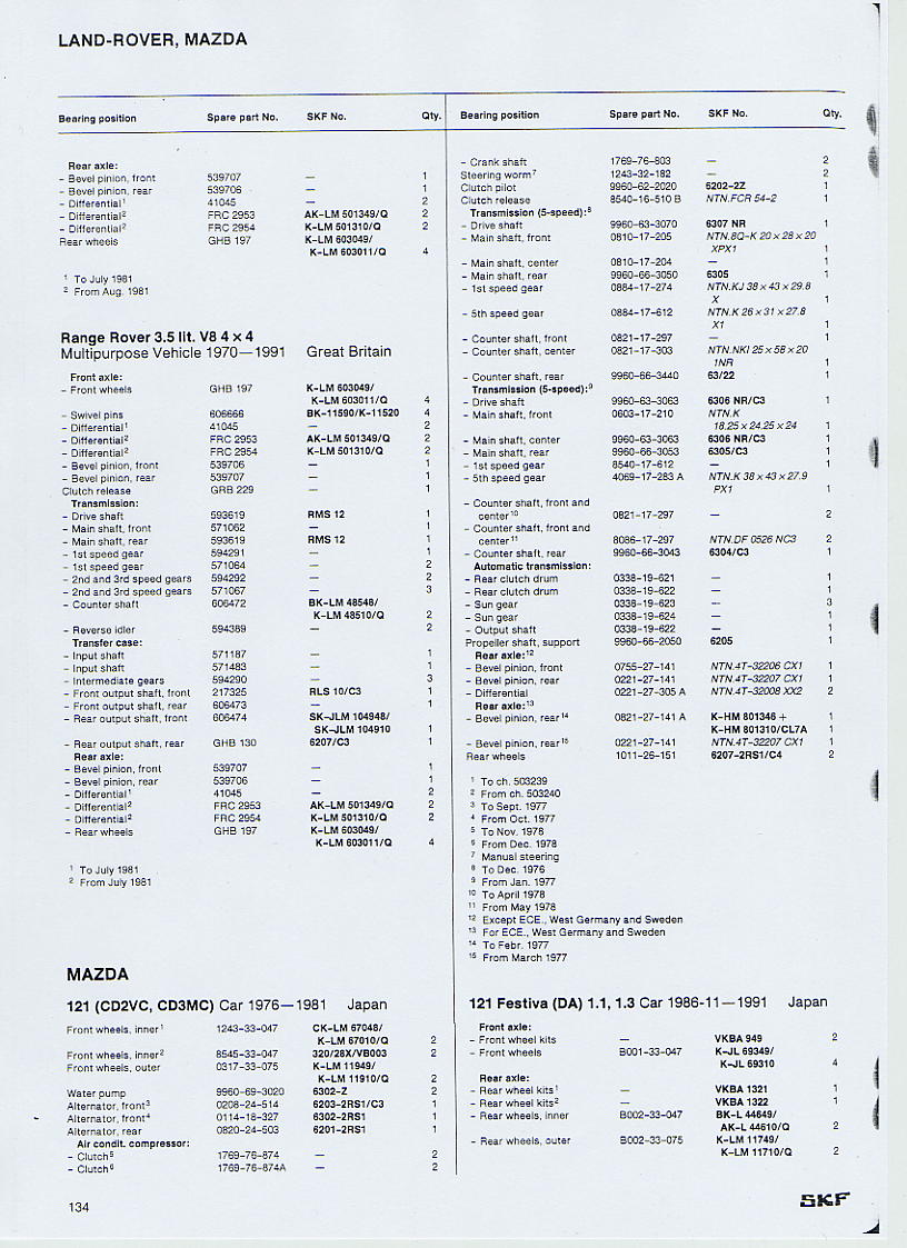

J'ai fouillé dans Landroverfaq et j'ai retrouvé ceci :
Cela semble confirmer le jeu C3 en origine. Mais ce n'est pas une preuve du montage en C3 dans les LT230 "modernes". Je vais essayer de trouver d'autres sources plus récentes.

Sur certains sites, GHB130 est le roulement de butée d'embrayage entre 1948 et 1971 de dimension de base 6207 (jeu ?).torero a écrit :Retour d'investigations.
J'ai cherché, en vain, la boite du neuf que j'ai monté, mais j'ai rétrouvé la facture avec la référence LR.
Ca donne GHB130B.
Si ça peut aider.
Sur la doc que j'ai mis en ligne juste au dessus, GHB 130 est le roulement de sortie de diff, et c'est un 6207/C3.
La réf LR actuelle des roulement de sortie de la BT est STC1130. Je ne sais pas quand ils sont pasé de la réf GHB 130 à STC1130, mais je pense que c'était il y a longtemps....

Bon, si je comprends bien, celui que j'ai monté avec la ref GHB130B doit être marqué 6207/C3.
Celui que j'ai démonté (qui est d'origine) n'est pas préconisé par le constructeur.
Donc, normal que j'ai due le remplacer si vite (110 M km).

Ola pas si vite.torero a écrit : Bon, si je comprends bien, celui que j'ai monté avec la ref GHB130B doit être marqué 6207/C3.
Pour l'instant j'ai plusieurs sources disant que le roulement de sortie de BT est un 6207/C3, mais ces sources n'étant pas des sources sûr, je me garderai bien d'être affirmatif.
J'enquête....

Le roulement sur la photo a été fabriqué le 28 mai 2001 entre 18 et 19 heures heure locale en Malaysie.torero a écrit : Le code de fabrication est 3 18 14 B X ou 8 X, c'est un peu effacé.
Mon Def est de nov 2001, et la Bt a pour S/N 43D947887G .
Le roulement a été acheté chez un revendeur Bearmach en mai 2007.L'emballage était une boite SKF.
J'ai l'impression, c'est une impression, que LR a commis une bourde en montant un jeu normal dans cette application.
Les sources de doc et l'application me font de plus en plus penser qu'un jeu C3 est bien plus adéquate. Je le vois bien ayant eu une fatigue prématurée. Serais tu prêt à me l'envoyer ?
Note : la différence entre jeu normal et jeu C3 est pour ce roulement assez faible :
Classe de jeu normal radial : 6 à 20 microns
Classe de jeu C3 : 15 à 33 microns
