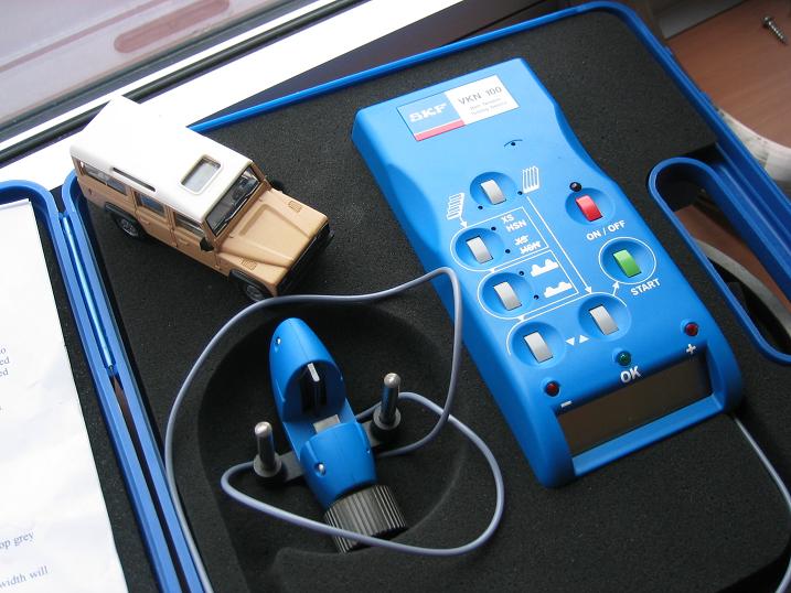

Pater a un tensiomètre du genre, on le voit dans une photo de je ne sais plus quel thread.

Rien à voir avec une mesure SEEM.Klug a écrit :Pater a un tensiomètre du genre
On a arrêté le produit pour la France et d'autres pays. Les garagistes voulant un appareil avec mesure SEEM à cause des recommandations en valeur SEEM des constructeurs. Cela revenait trop cher pour modifier l'appareil que pour quelques pays. Le prix de vente ne serait plus compétitif.

Donc il existe plusieurs types de tensiomètres, inaccessibles aux particuliers (sauf fortunés ?) et en théorie nécessaire si on veut faire soit même la distrib de sa plate (de 2000)....

Vers les 600 euros.Klug a écrit :Donc j'ai faux.
