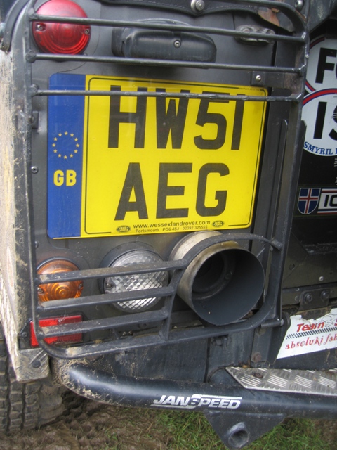

Salut, vous avez pas de mômes! :( Je n'aime pas trop les sorties dans l'aile cela pourrie tout autour de vous, le sourire des jolies mamans, les murs, les voitures garées à coté... Il est aussi simple de sortir le tube d'échappement juste au dessus de la travers arrière sous la plaque d'immatriculation. D'autant que sur un 200,300,Td5, on peut tout supprimé et ne mettre qu'un tube tout du long, sans pour autant réveiller le quartier. Le turbo bride suffisamment l'échappement. Au rayon pêche de chez Décathlon, il y avait de très jolie support alu de canne à pêche pour bateau cela peut faire une jolie sortie Arrière ou d'aile d'ailleurs.
