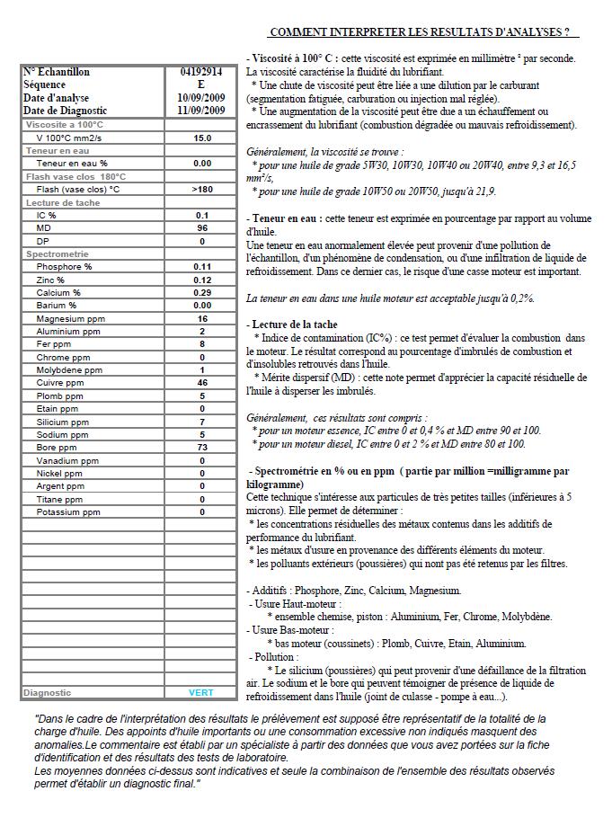

Et hop :

Arffff......
Ton moulin pète la santé
Je suis maintenant convaincu que les gars de chez Vernolab te connaissent et se fendent d'une analyse plus commentée pour toi que pour moi

Tu nous met pas la page deux, avec les ppm ?The Pater a écrit :Et hop :
- Messages : 14029
Re: Analyse huile moteur
Bon, le bore a augmenté. Rien de catastrophique. Mais je changerai bien mon joint de culasse très prochainement, car en plus il suite de l'huile.Gabach a écrit : Tu nous met pas la page deux, avec les ppm ?

Bon, je lis tes taux pour voir si ton vieux Tdi ultra-kilométré va encore bien

Vu tes résultats......
Tu as 256.000 kms et j'en ai 185.000;
En bore tu es à 73 et j'étais cet été à 67.......
Cela m'avait inquiété car auparavant mon taux de bore était négligeable......
Pour toi, vu comment tu décrit ton joint de culasse et vu ton kilométrage, effectivement un joint en préventif semble une bonne option.
Pour moi, le soucis est peut être venu d'un niveau de LdR trop élevé dans le vase d'expansion suite a ma dernière vidange.... 1 cm trop haut = plus de pression dans le circuit = passage forcé par des micro-capillarités ...... ?????
A voir, j'ai rétablis le bon niveau, je change le bouchon du vase qui est un peu fuyard depuis (trace de sel séché), il ne consomme pas de LdR ...... A schouffer.....
Pour le cuivre tu es à 46 et je suis a 2
Tes coussinets doivent commencer a en tenir non ?
Pour le reste nos valeurs sont tout à fait comparable, sauf les additifs d'huile puisque nous n'avons pas la même huile

Ne pas oublier que sur le 300tdi, il y a un radiateur d'huile en cuivre (et que je ne sais pas ce qu'il y a sur le TD5).Gabach a écrit :Pour le cuivre tu es à 46 et je suis a 2Tes coussinets doivent commencer a en tenir non

Comme l'indique Klug, l'huile circule dans le radiateur, à l'intérieur d'un gros tube en cuivre.Pour le cuivre tu es à 46 et je suis a 2Tes coussinets doivent commencer a en tenir non ?
http://www.landroverfaq.com/viewtopic.p ... vre#p13627
L'usure des coussinets a été écartée dès les premières analyses, car il était difficile d'avoir autant de cuivre dans l'huile et une usure de coussinets sans avoir d'autres métaux en quantité importante. L'idée est que les additifs de l'huile utilisée pouvaient se montrer un peu agressif envers le cuivre, cuivre du radiateur par exemple. La modification de la formulation de l'huile et la chute en ppm du cuivre dans l'analyse semble le confirmer.
Mais de toute façon, même avant le taux de cuivre était faible, bien que surprenant.
