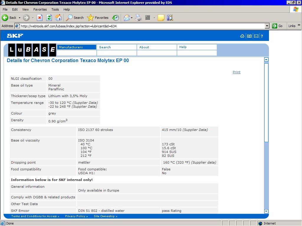

Pas n'importe quel graisse EP00. Il faut une graisse avec MoS2 et une huile de base ayant la viscosité adéquate.graart a écrit : Selon LR, il faut de la EP00 pour les bols de mon Def.
LR précise bien que c'est de la Molytex EP00 fabriquée par TEXACO.
Voir fichier joint.
