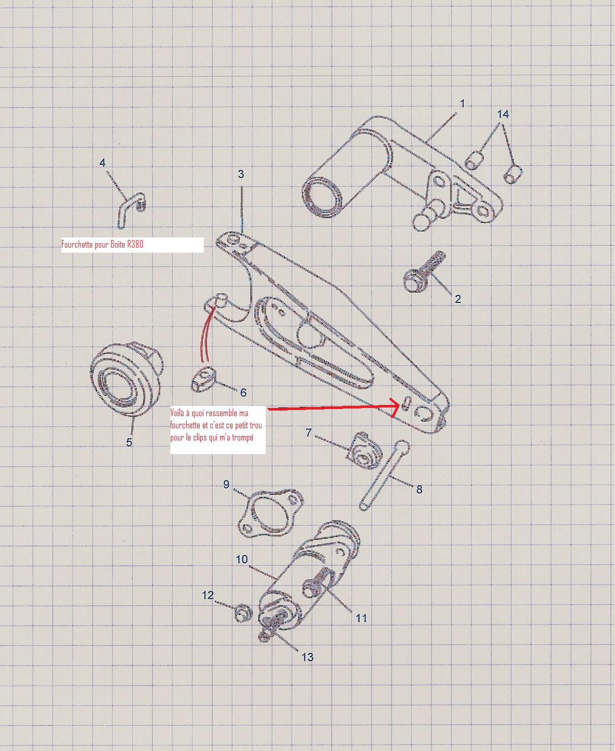

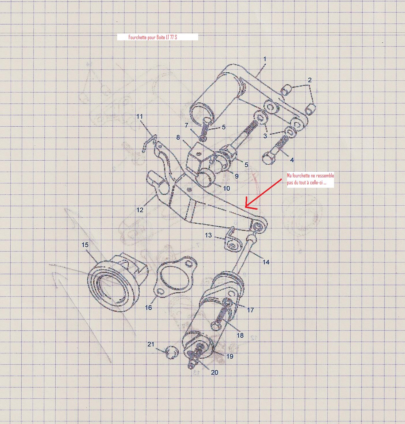

bon pour en avoir le coeur net ou au moins essayer, je vais démonter ce recepteur cet après midi et tenter de voir par ce minisucle orifice ce qui se passe à l'intérieur. :roll: :roll:
J'ai déjà commandé un nouveau récepteur pour ma boite LT 77 S
La confusion est venue du fait que j'ignorais totalement le numéro de ma boîte.
Je me suis donc fié à Microcat et à ses croquis. Je vous joins les copies
2 explications possibles :
1° ou bien il ya dees erreurs sur les croquis
2) ou bien mon véhicule est bien "Etr'range". :lol:
en fait je crois savoir que pour les Ranges, l'année 94 est une année charnière avec de l'ancien et aussi du nouveau.
Bref on va voir. je vous tiens au courant

Re: soucis avec embrayage
Tu as vu la fourcette, d'aprés tes commentaire sur les croquis :?: :?:

:sm9:, c'est normale que tu puisses ramener la fourchette vers l'avant.
Ta fourchette cà doit-être la fourchette tôle, celle qui a le petits trou pour le clips en U en plastique blanc, l'autre c'est celle du V8 indestructible, elle est en fonte. Vois quand même si tu peux appuyer dessus par un moyen quelconque pour multiplier ta force et agir sur le mécanisme.

LØLØ a écrit ::sm9:, c'est normale que tu puisses ramener la fourchette vers l'avant.
bonjour,
j'ai enfoncé un burin pointu dans le trou de la fourchette et j'ai pris appui sur un bois coincé et malheureusement rien à bougé.
Ce que j'ai du mal à saisir c'est la longueur de la course du piston.
En effet la distance de la fourchette posée dans le fond et le bord du trou où passe le récepteur est de 7.5 cm
Hors la longueur du piston n'est guère plus grande. A cette distance là il est à peine enfoncé dans le récepteur. Je ne sais pas quelle est la course nécessaire à l'enfoncement de la fourchette pour débrayer mais le peu qu'il reste me parait insuffisant .
Mais je serai bientôt fixé. je vais essayer de démonter ce week end. Ca sera BV et BT. Il me reste à trouver une bonne méthode
